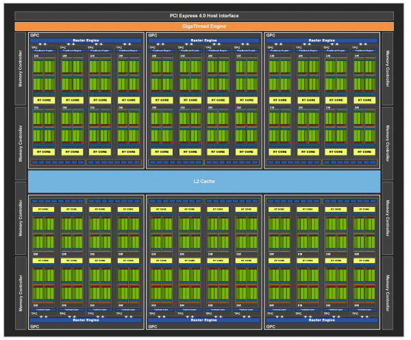

Още в предния материал ви запознах с характеристиките на този модел, но нека да ги припомним набързо. Той е базиран на чипа GA104, който разполага с 6 GPC, всеки с по 4 TPC, или общо 48 СМ-а с 6144 АЛУ, 192 текстуриращи блока, 192 тензорни процесора, 48 РТ ядра и цели 96 РОП-а. В изпълнението RTX3070 е блокиран един TPC или 2 СМ-а, при което остават 5888 АЛУ и 184 текстуриращи блока/тензорни процесора и 46 RT ядра. Шината на паметта е 256-битова, а обемът на L2 кеша е 4 МБ. Ако погледнете спецификациите, имаме изненадващо съответствие между GeForce RTX 3070 и GeForce RTX 2080, като и двата имат по 6 GPC с по 4 TPC и 46 SM, 46 RT ядра, 256-битова шина към 14 ГТ/с GDDR6 памет. Разликите са, че в новия модел имаме двойно повече „CUDA ядра“ и донякъде изненадващо, 50% повече ROP блокове – 96 спрямо 64, както и броят на тензорните процесори е намален наполовина, но пък предвид двойната производителност на новите фактически е запазена изчислителната способност.
Тактовата честота на GeForce RTX 3070 е 1500 МХц базова и 1725 МХц турбо, а този път TDP остава много близко до предшествениците със скромните на фона на големите му събратя 220 Вт. За сравнение GeForce RTX 2080 беше с официално 215 Вт TDP и 225 Вт за Founders Edition модела и другите фабрично овърклокнати варианти. Цената на новият представител официално е $499, а заявката от страна на НВидия е за производителност на нивото на GeForce RTX 2080Ti при цена на GeForce RTX 2070 Super.
В същото време спрямо GeForce RTX 3080 нещата стоят доста интересно, като геометричната и ROP производителността е идентична (6 активни GPC и 96 ROP-а) за сметка на 37% по-малко изчислителни и текстуриращи модули и 41% по-ниска пропускателна способност. Теоретично тази „небалансираност“ на чипа би следвало да води до голямо разминаване в относителната производителност спрямо по-големия чип в различните игри. Дали е така, ще видим в тестовете.

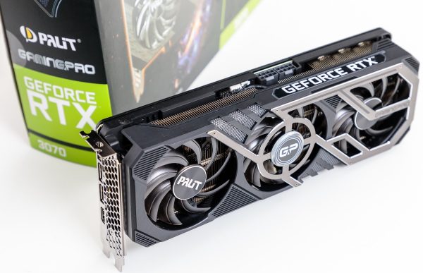

Palit GeForce RTX 3070 Gaming Pro

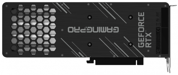

Донякъде изненадващо за мен, се оказа че моделът на Palit, който имам възможност да тествам, а визуално практически идентичен с вече тестваният GeForce RTX 3080. Запазени са 3-те вентилатора, ARGB подсветката, хексгоналните дупки в задната третина на картата, като единствената визуална разлика е, че планката, закриваща гърба на видеокартата, не е в бронзовия (или какъвто там се води) цвят на другият модел, а е черна.
Съответно при намалената консумация може да се очакват по-ниски температури (за гейминг до 69 градуса) и по-ниска скорост на вентилаторите (примерно около 46% вместо около 55%, ако правилно си спомням). Работните честоти като цяло се оказаха леко по-високи, като картата рядко падаше под 1815 МХц, макар че най-често отново прекарваше между 1815 и 1845 МХц.

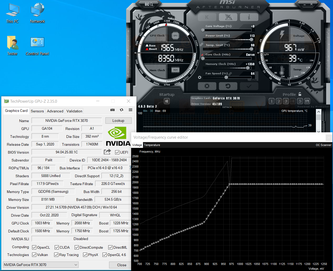

Опитите ми за овърклокване не бяха кой знае колко по-успешни, като при зададена честота от 1965 МХц с напрежение около 0,975 волта, картата започва да опира в максималната позволена стойност на добавеното напрежение (113% или 249 Вт) и да държи между 1905 и 1965 МХц. Паметта се оказа изненадващо податлива на овърлок, като постигнах цели +1350 МХц или 16,7 ГТ/с. Крайният резултат от това се оказа повишение на производителността от около 7-8% в двете игри, които тествах – Red Dead Redemption 2 и Horizon: Zero Dawn.
