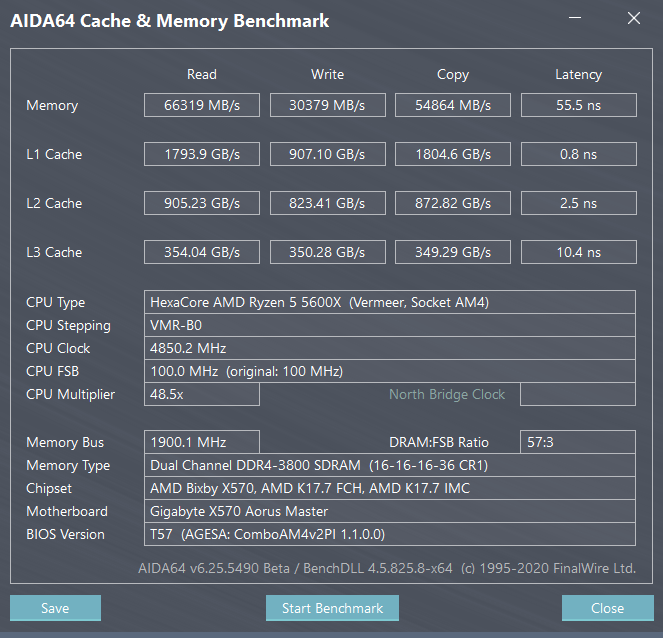

Като начало ето как стои ситуацията с производителността на паметта при Zen 3. Реално имаме около 10 нс. подобрение спрямо типичното за Zen2, което съвсем не е малко.

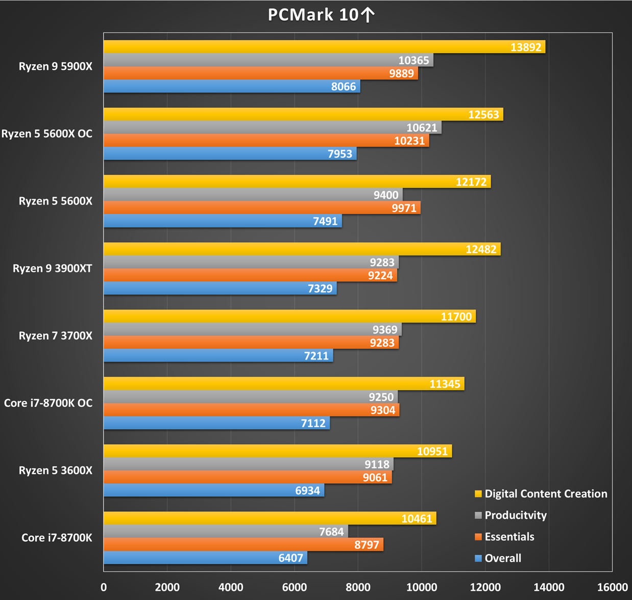

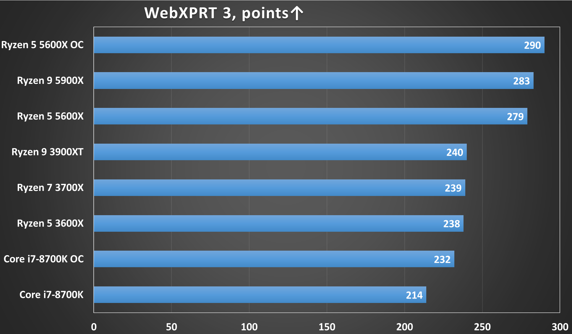

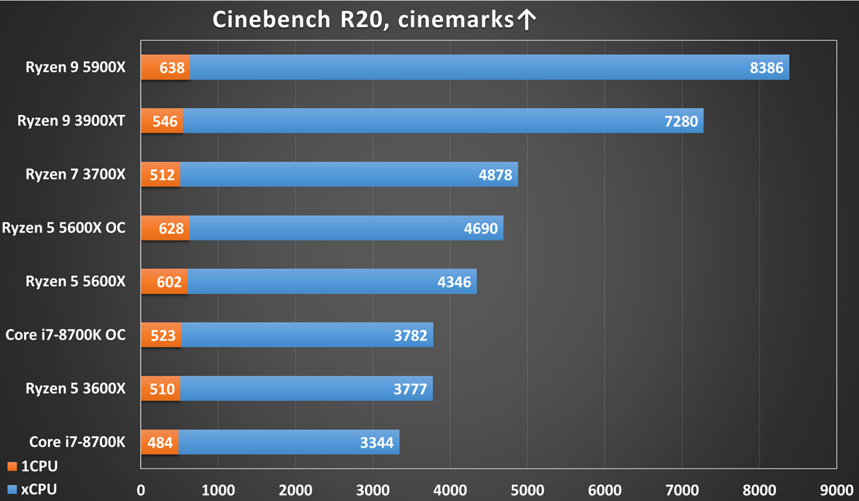

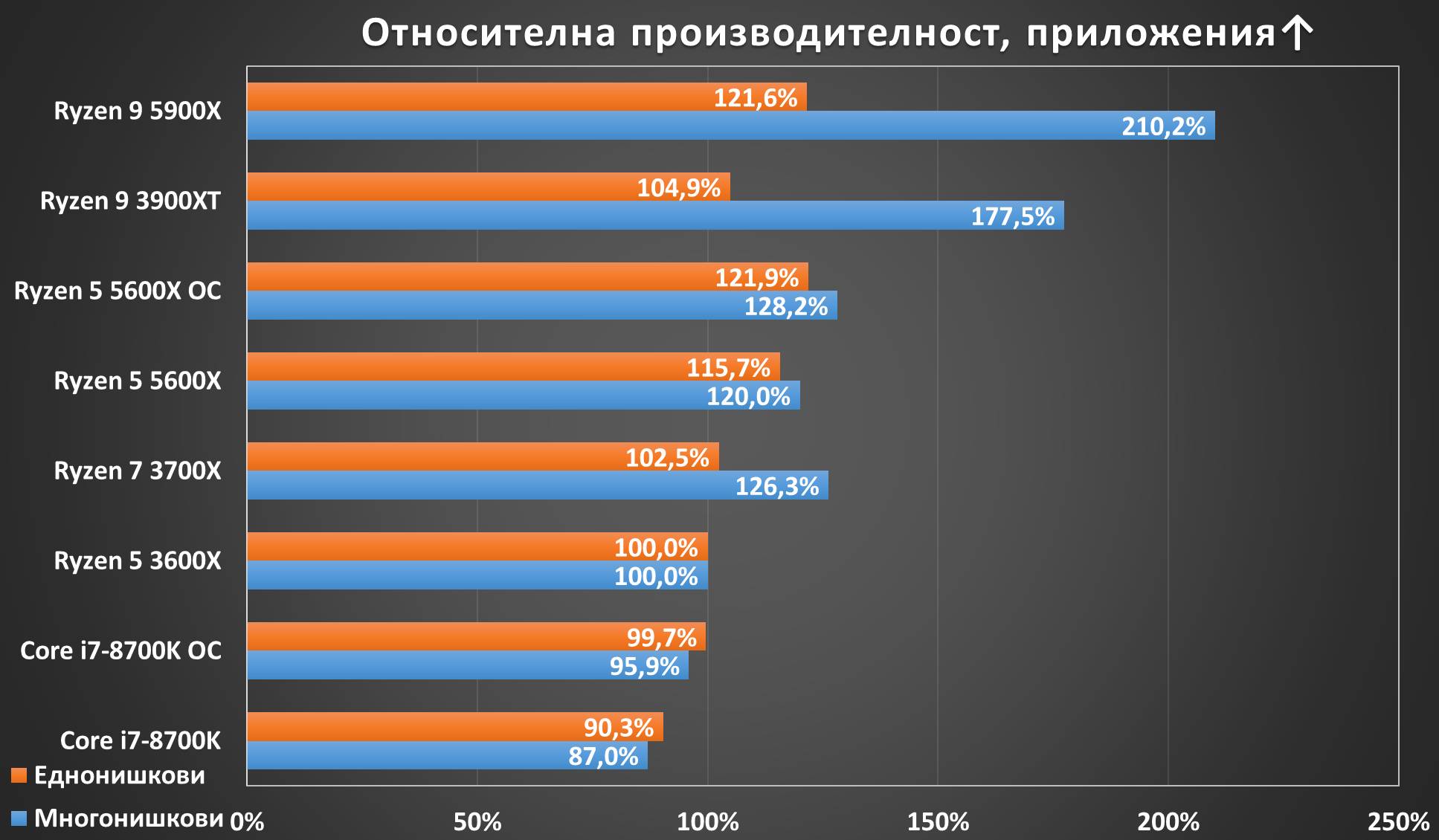

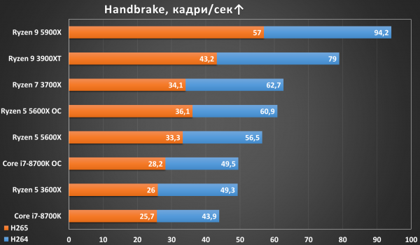

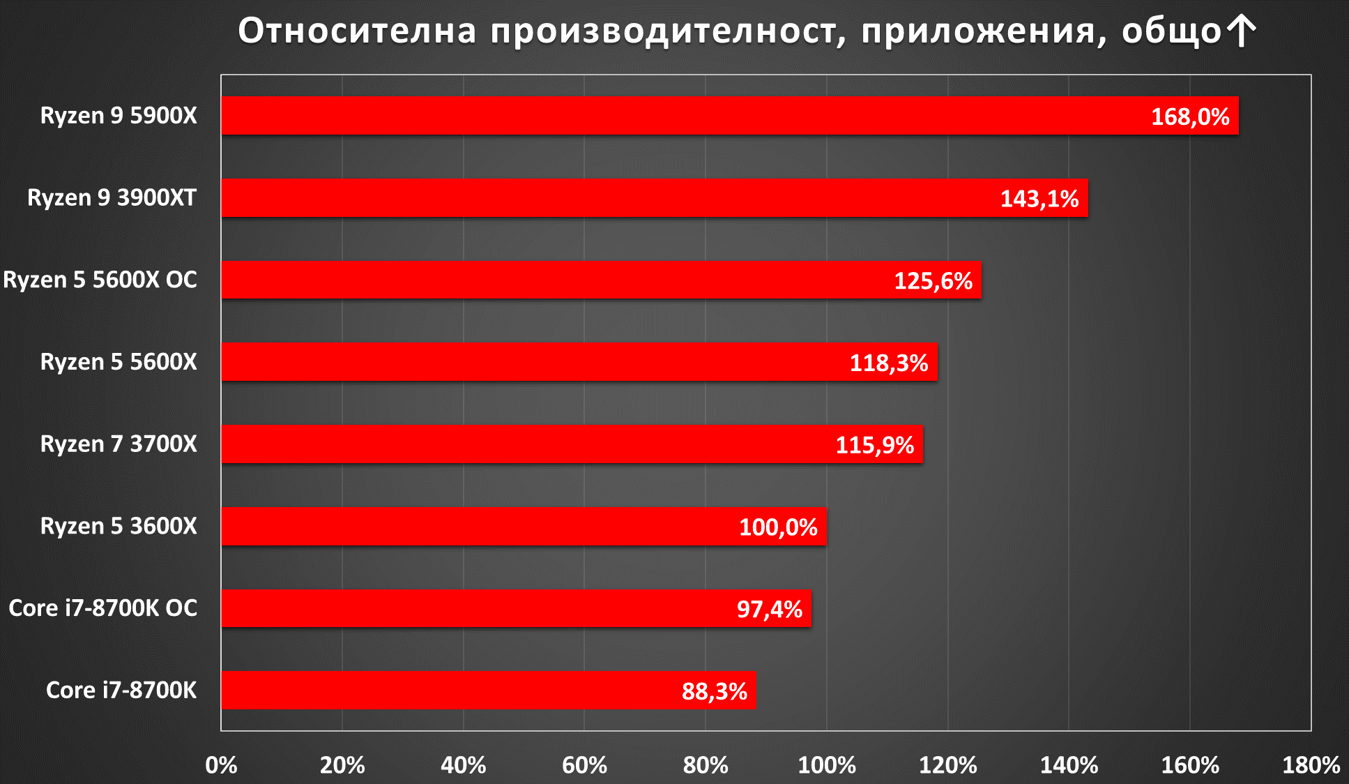

По-добрата ефективност на новото ядро и по-високите тактови честоти на новите процесори дават своята полза, като Ryzen 5 5600X е с 16% по-бърз Ryzen 5 3600X. Същото важи и за Ryzen 9 5900X спрямо Ryzen 9 3900XT. На този фон дори овърклокнатият Core i7-8700K показва една сравнима с Ryzen 5 3600X еднонишкова производителност. Това изглежда малко странно, но причината вероятно в прилаганите от Windows фискове за уязвимостите в архитектурата на Intel. Така че не е лошо да добавите примерно 5-6% над това, ако използвате процесори от серията Comet Lakе (Core i5-10600X), при които част от тези уязвимости са оправени на хардуерно ниво. Овърклокването на Ryzen 5 5600X му позволява да добави още 5% към производителността си, което е в рамките на очакваното, но пък е лесен за постигане бонус.

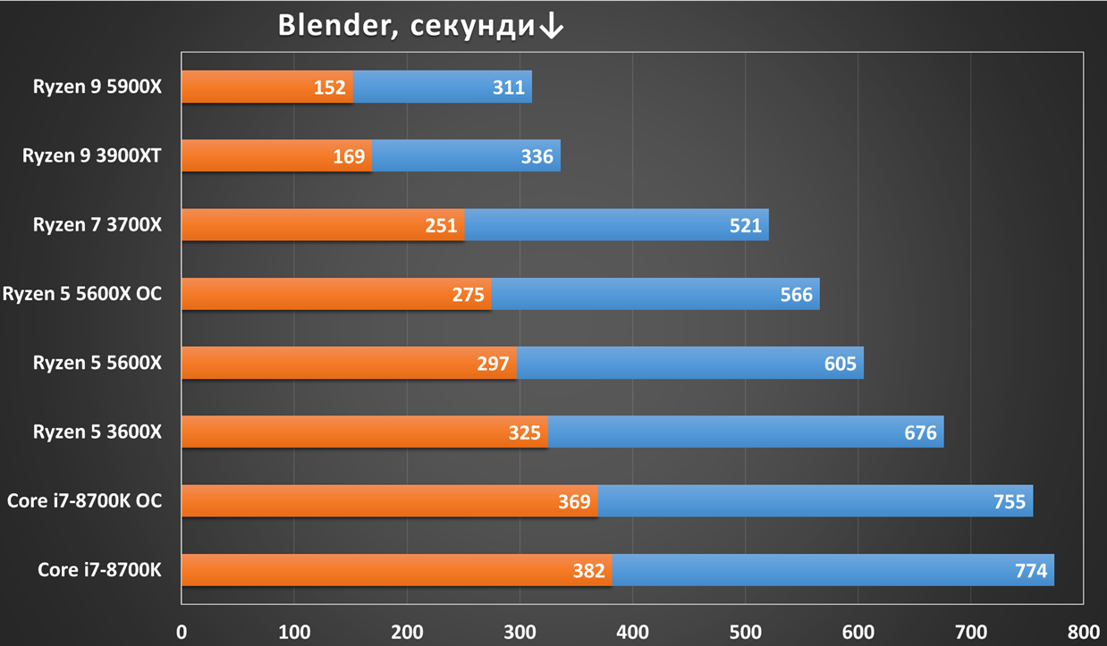

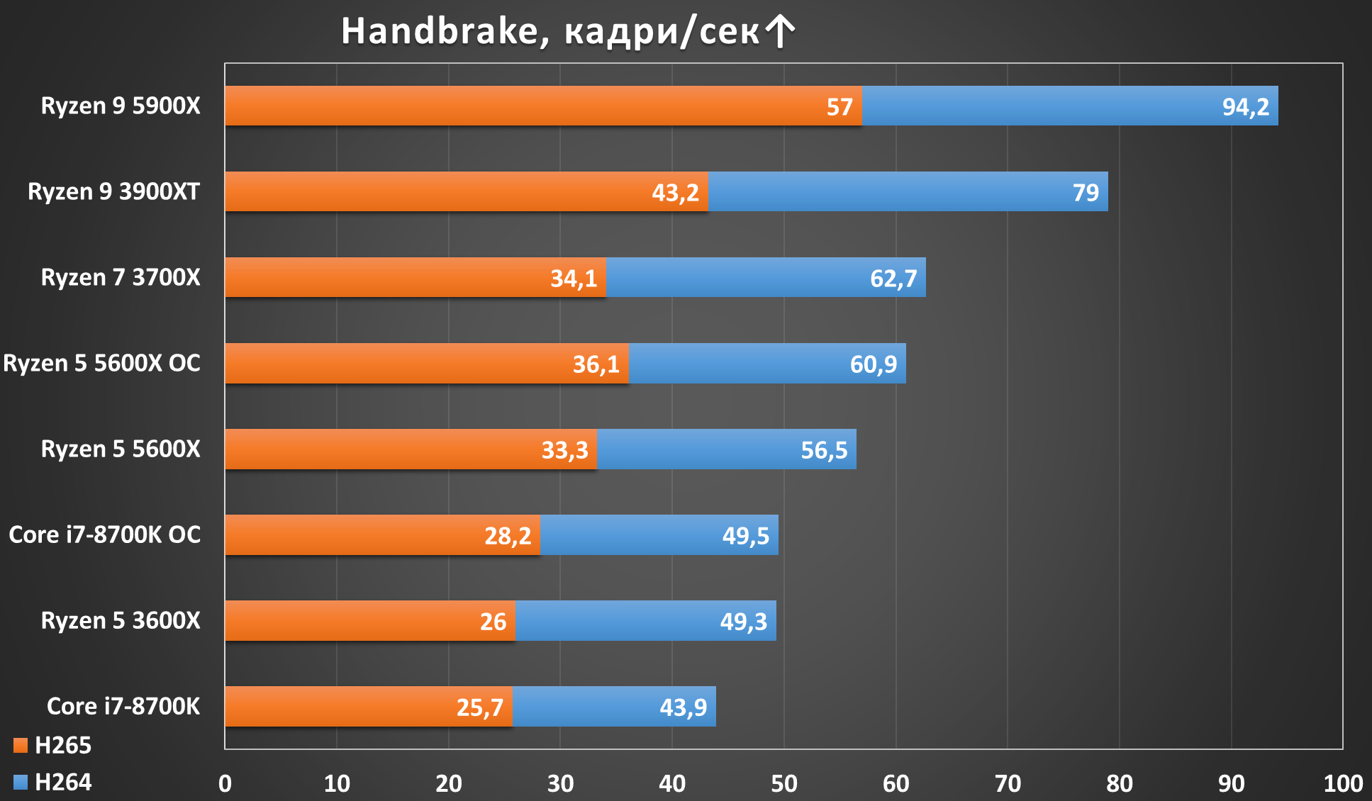

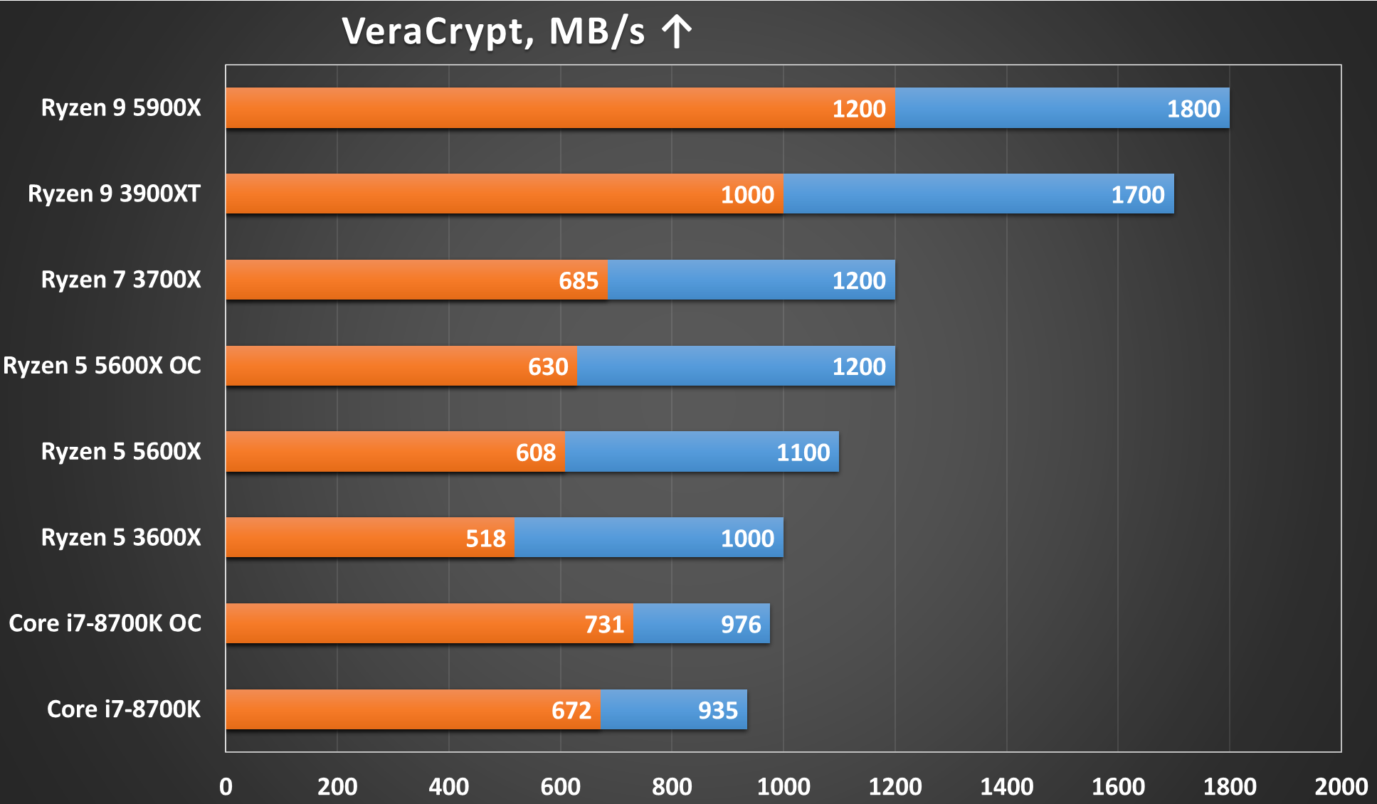

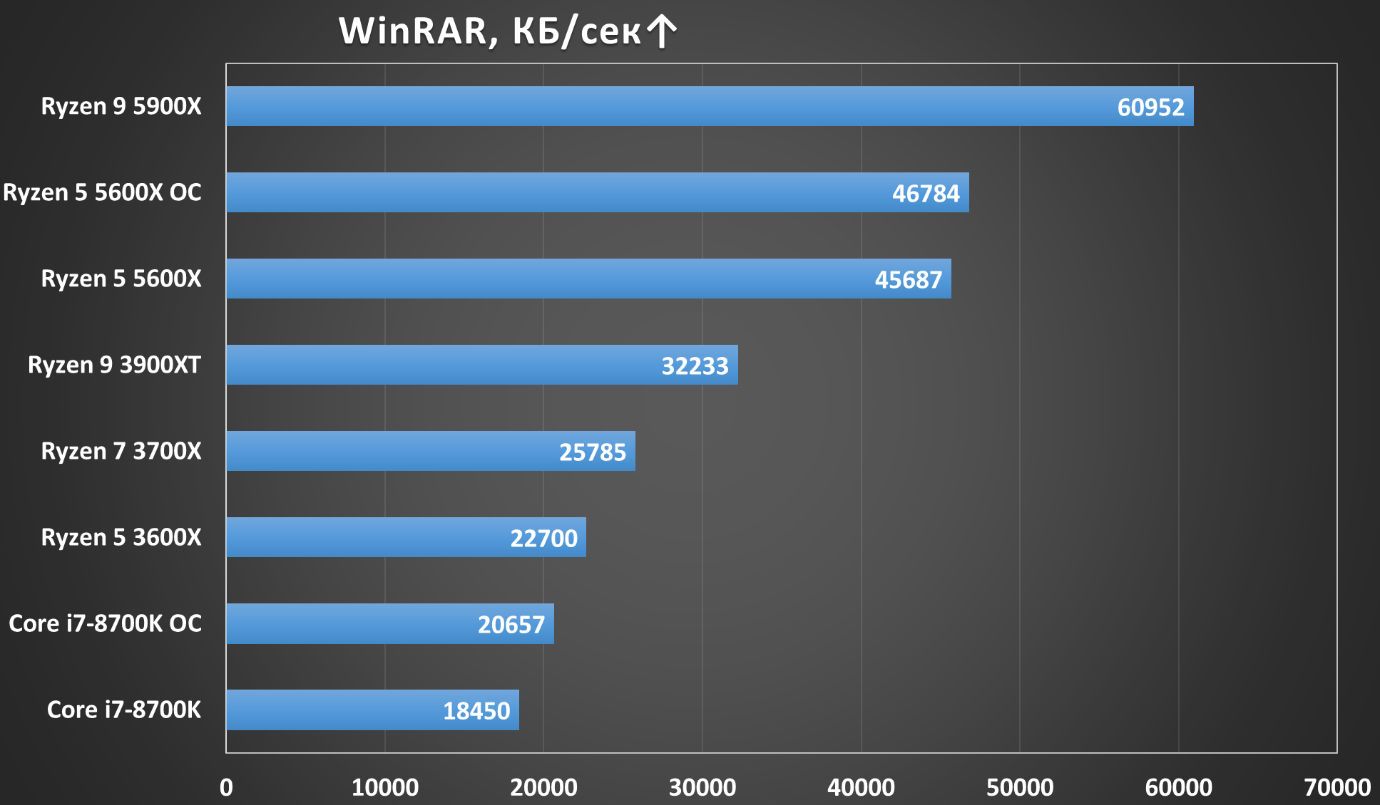

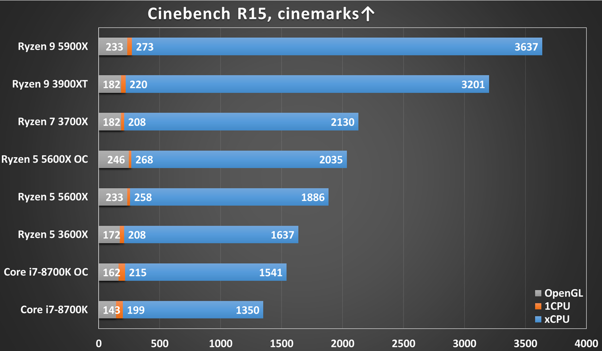

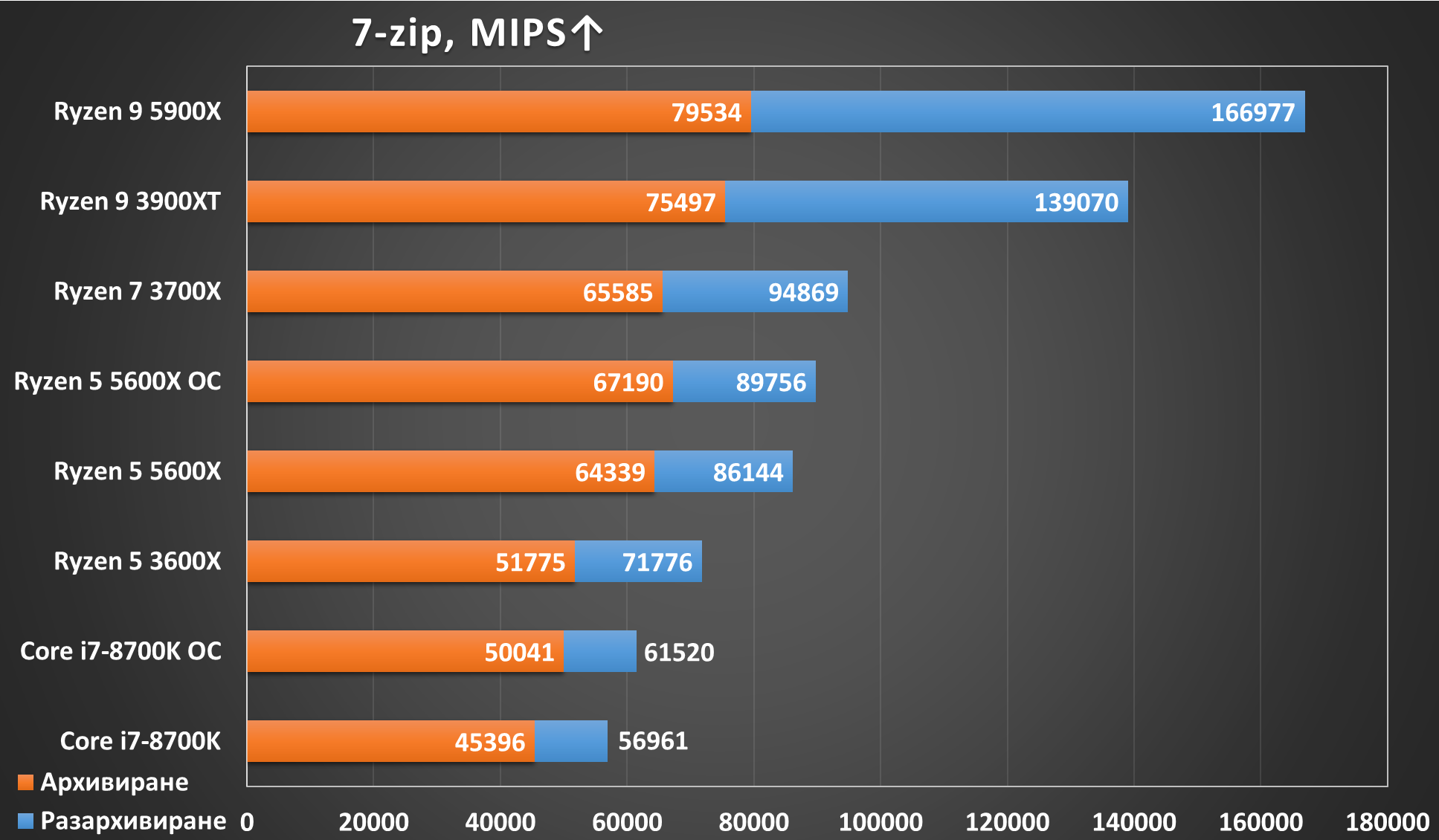

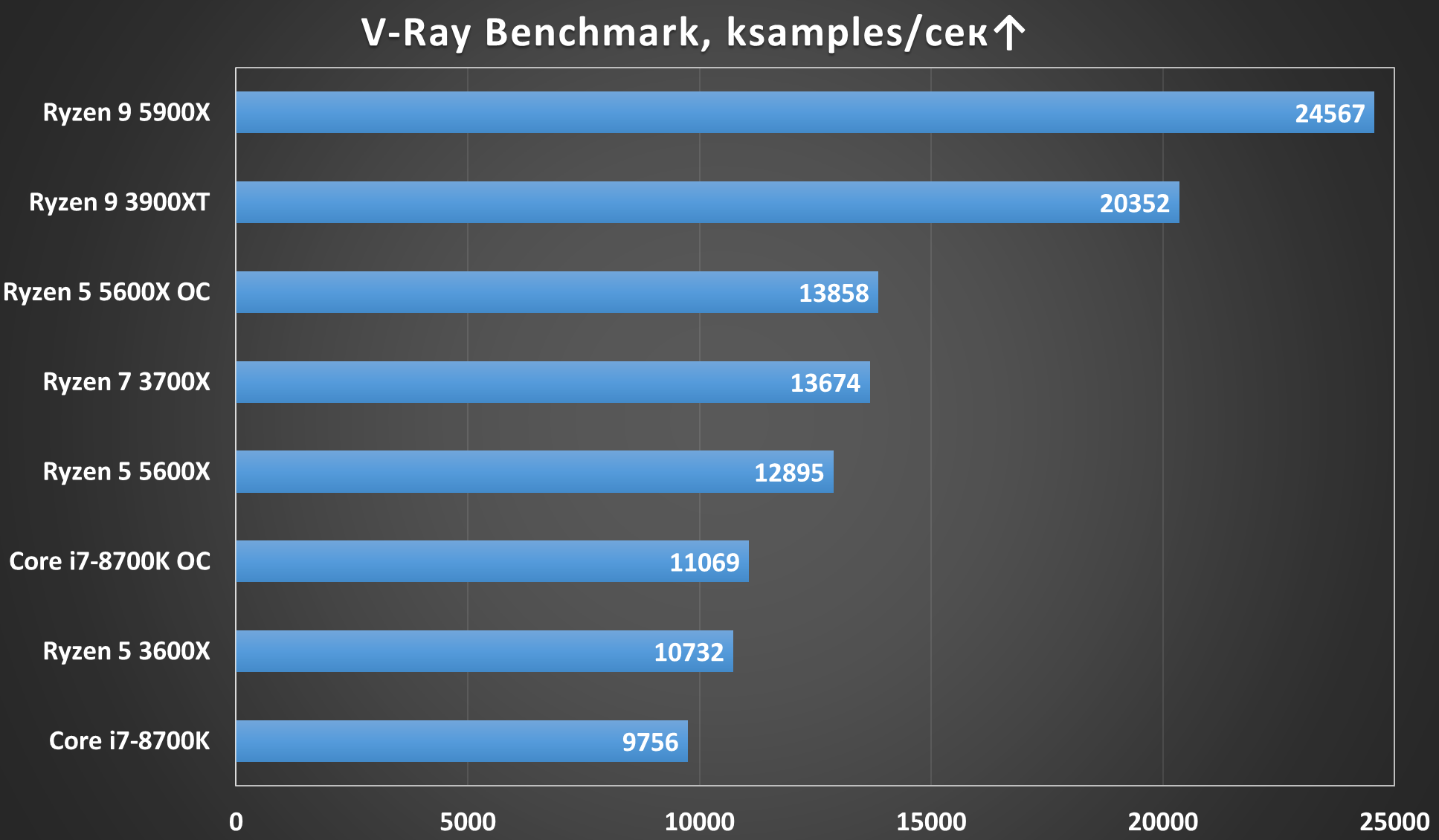

В многонишковите тестове, разликата дори се увеличава в полза на новите процесори. А това е особено впечатляващо за Ryzen 5 5600X, който официално е с по-ниско TDP от Ryzen 5 3600X (65 срещу 105 Вт). На изключително високо ниво е представянето в WinRAR, който до преди Zen 2 беше слабо място за архитектурата на AMD. В останалите случаи разликата варира между 10 и 25%, като типично е около 15-17%. А това за съжаление се оказва недостатъчно да се навакса изoставането спрямо повечето ядра на Ryzen 7 3700X. Въпреки това разликата като цяло остава сравнително малка, на ръба на 10-те%, които се смята, че могат да се усетят при реална работа. Единствено рендъринга в Blender демонстрира забележимо изоставане. Ползата от овърклокването обаче е около 7%, или горе-долу достатъчно да се изравни Ryzen 7 3700X.
Ситуацията при Ryzen 9 5900X и 3900XT е подобна, като прирастът от новия процесор е около 18%, отново WinRAR дава съществен дял от тази стойност. Като цяло обаче прирастът е в рамките на очакваното според данните, предоставени от AMD и дори може да се каже че е леко отгоре.

  1. Дал-взел. Похвалиха се много са бачкали. Оказа се че IO-то не са го пипали, нормално, иначе можеше и да не бачка с настоящите дъна. Обаче са изяли скоростта на писане в РАМ. Не съм професор и не знам дали ако бяха работили по чипа с връзките биха могли да оправят тая мизерия… Вероятно не, но кой знае. Дали не е поради обединението на комплексите и на кеша, или е причината е по-сложна. Но има нещо недодялано, определено! Май все пак трябваше да си довършат Х670 чипсета, а в проца, като са почнали да пипат на много места, поне да бяха пипнали наистина навсякъде. Иначе резултатите са…Като заслужаващи да заемат местата и (стартовите) цени на предното поколение. Не виждам основание за +$50.
    • Не, това със записа го има и при Зен 2. Шината за писане от чиплета е наполовина на шината за четене, така че като е само един чиплет, скоростта за запис е наполовина. Като са два, е с пълна скорост. Тъй че няма никаква разлика в това отношение.
