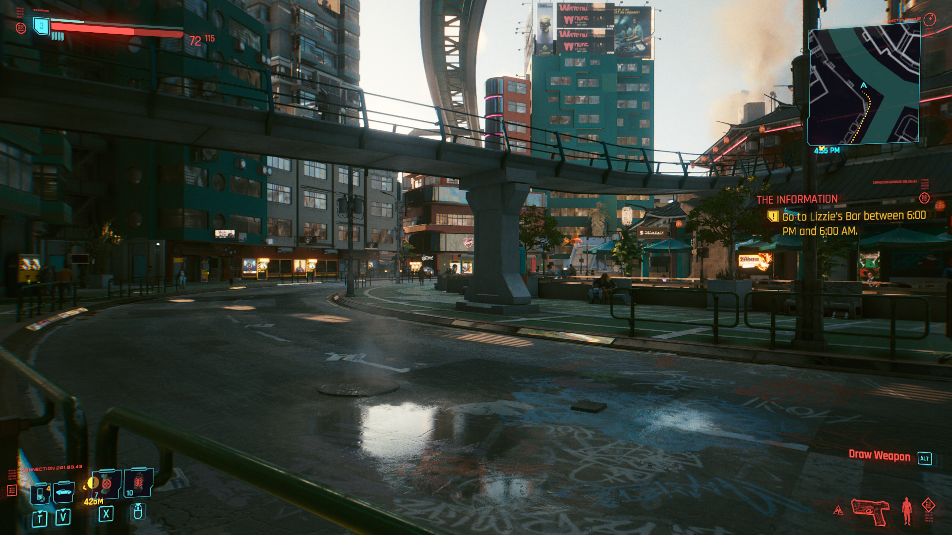

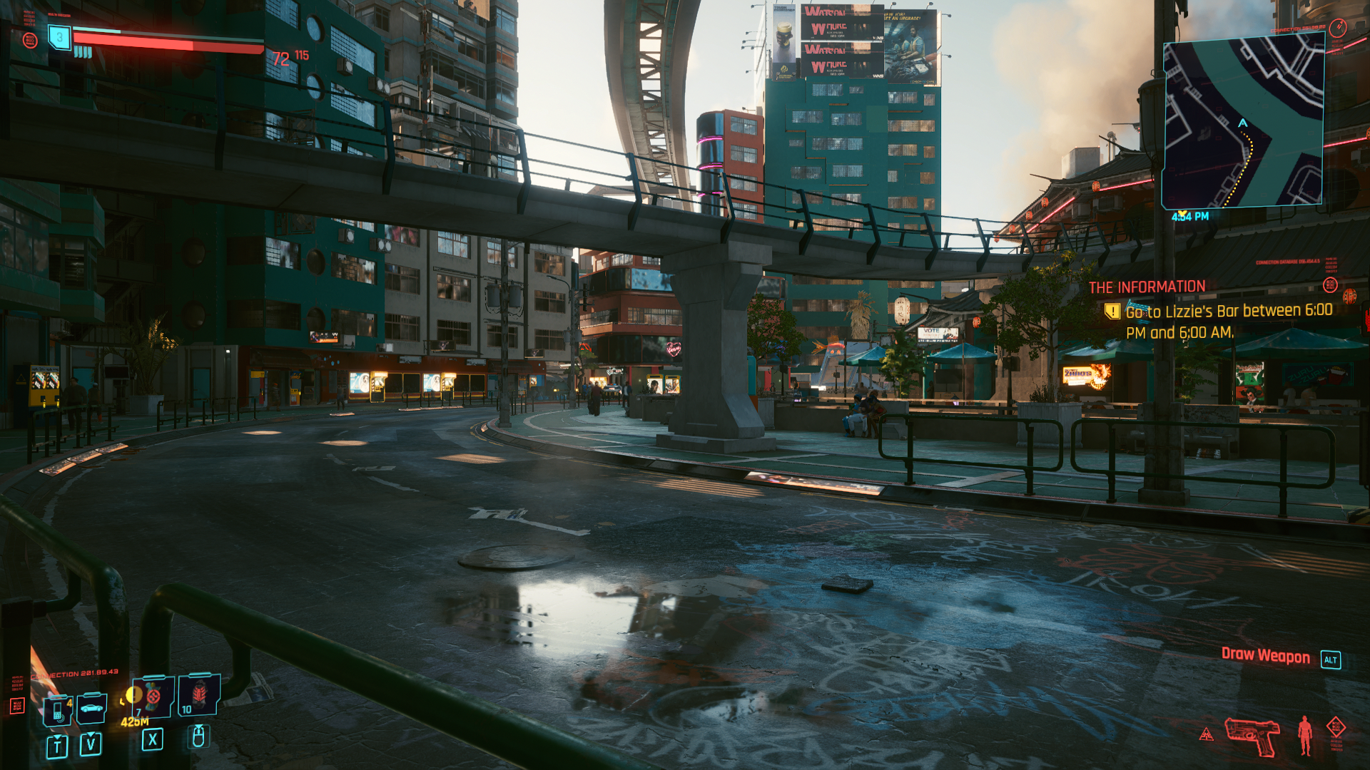

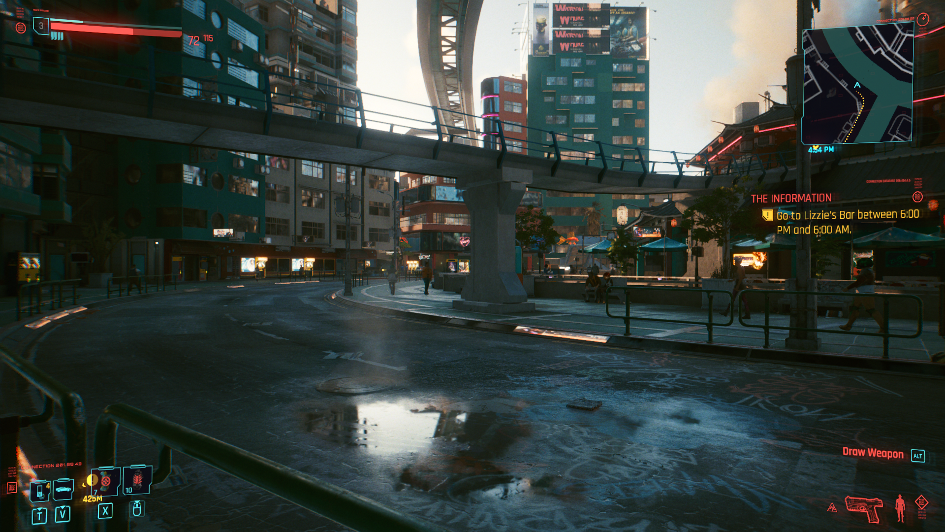

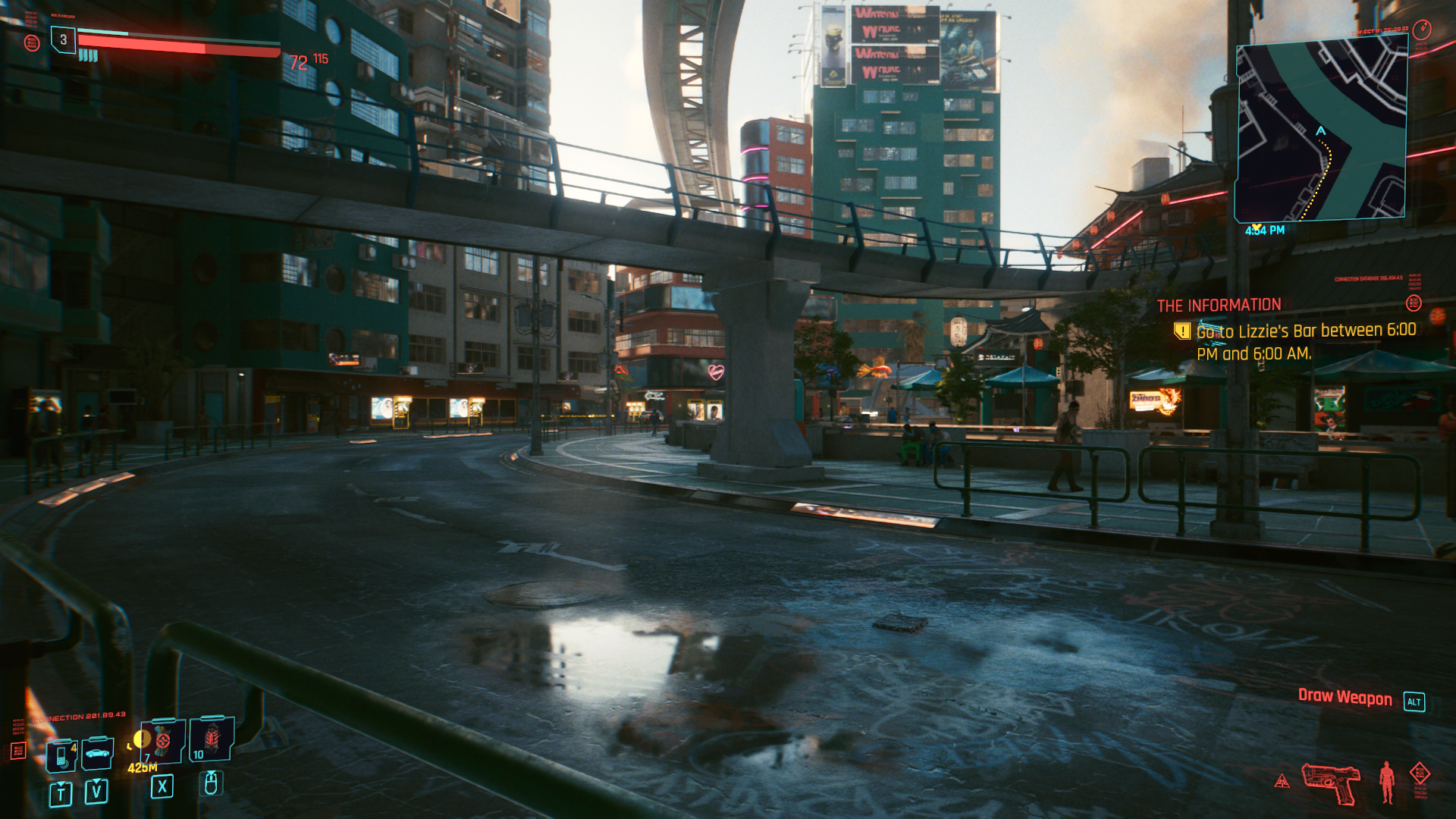

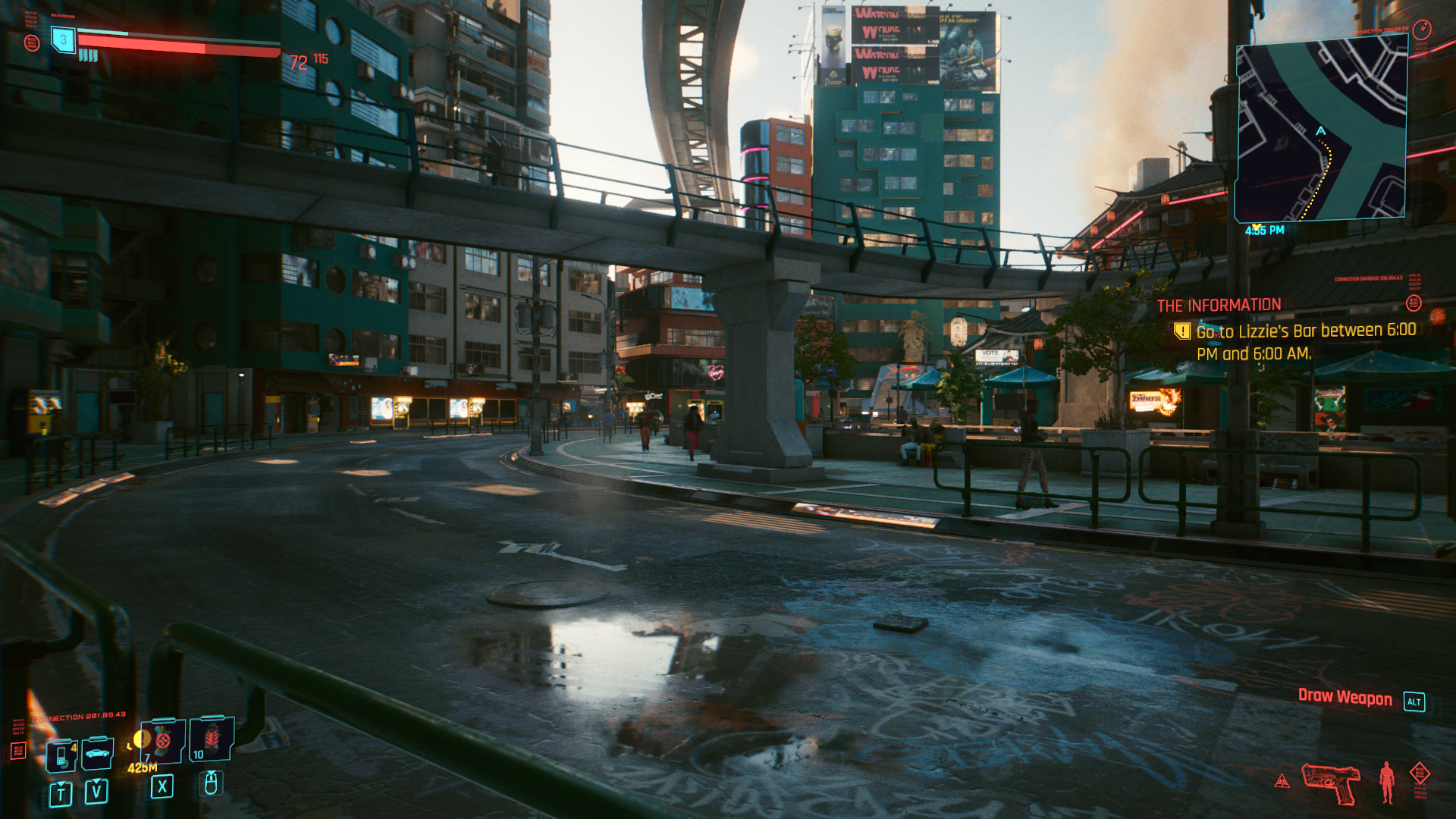

И предвид че играта е спонсорирано от Nvidia заглавие, естествено не сме се разминали и с рейтрейсинга, който предлага познатите вече отражения, сенки и осветление. И както вече е станало типично, най-очевидният ефект е отражението, което в наситената с хром и стъкло атмосфера на Найт Сити има къде да се използва. Сенките, според мен са най-слабо забележимият от ефектите, ако не правите пиксел хънтинг сравнение на статични кадри. Някъде по средата остава осветлението, като на различните степени се активират ambient occlusion, diffused lightning и global illumination.
Проблемът за използването на рейтрейсинг технологиите обаче е фактът, че дори без тях енджинът на играта, върши прекрасна работа с осветлението и сенките и симулирането на отраженията, така че за пореден път ползата на РТ не е особено сериозна за цялостното изживяване на играта. Лично според мен, ако държите да използвате тази технология, то изберете само отраженията, като най-забележим ефект. Още повече че активирането на Ray Тraced Lighting води до най-голям спад в производителността. За съжаление обаче, на този етап рейтрейсинг ефектите са достъпни само за притежателите на GeForce RTX карти, но не и за (малкото) нови собственици на Radeon RX 6800/XT/6900XT модели.

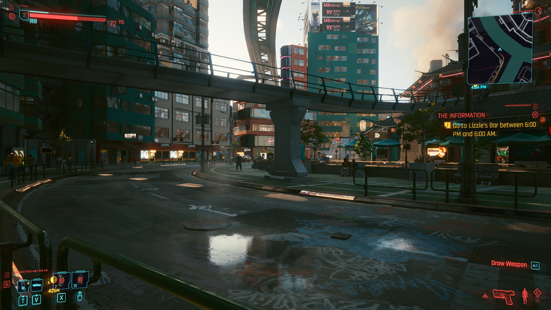

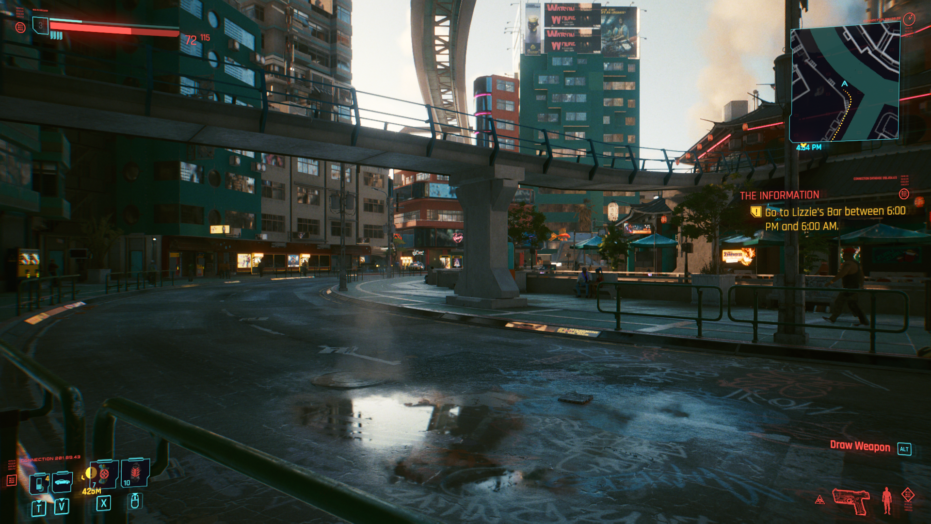

Cyberpunk 2077 Ultra, FFX CAS 70%Разбира се, след като има RT, има и DLSS, като реализацията е би следвало да е DLSS 2.1, с поддръжка на Ultra Performance профил. Лично за мен разликата между Quality, Balance и Performance профилите е много малка във визуално отношение, докато Ultra Performance води до забележимо по-ниско качество. За това смятам, че ако ще използвате DLSS, направо слагайте Performance. Колкото до сравнението с нативен рендъринг, да, има някаква загуба на детайлност и леко замъгляване, но според мен ефектът от това е много слаб, особено използвате по-високи резолюции. А за 4K, DLSS си е направо задължителен дори без RT, тъй като дори на Medium профил ще ви е трудно да поддържате 60 кадъра/сек дори с GeForce RTX 3080, а ако ползвате Ultra, направо може да забравите за повече от 40-тина. В същото време с помощта на DLSS Performance, може да карате на 4К Medium дори със GeForce RTX 2060 Super.
Нещата обаче не свършват с DLSS, като CDPR са вградили в играта и FidelityFX CAS от набора FidelityFX на AMD. Contrast Adaptive Sharpening служи за изостряне на картината и може да се използва в комбинация със статично или динамично намаляване на резолюцията, като по този начин може да получите подобрение на производителността без голяма загуба на качество. Като поекспериментирах, стигнах до извода че статично скалиране на 70% води до оптималната според мен комбинация от качество и подобрение в производителността. При това положение получавате малко по-лошо качество в сравнение с DLSS Performance, като в далечината имате известна загуба на детайли, но получавате доста стабилен прираст в производителността, макар че той е по-малък в сравнение с DLSSP. Важното в случая обаче е, че FFX CAS може да използвате със всеки графичен адаптер, така че може да получите подобрение в производителността и на Radeon моделите на AMD, но също и Pascal базираните адаптери на Nvidia, при които DLSS не работи. А това ще ви е нужно особено, ако искате да играете в 1080p или 1440p и не разполагате с някой от съвременните топмодели.
Играта явно има добра система за фрейм пейсинг, като кадрите се подават с доста стабилна последователност във времето и вариациите са сравнително ниски, така че спокойно може да играете с 60 FPS, а дори и с по-малко, макар че под 40-45 вече започва да се усеща по-сериозен лаг. И един бъг или „фийчър“, който по случайност забелязах по време на тестването беше, че изглежда скоростта на консумиране на „издръжливостта“ ви в играта (stamina bar) е свързана с кадровата честота, така че колкото повече кадри/сек прави системата ви, толкова по-бързо ще изразходвате „стамината“ си.
