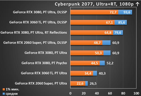

Както може да се очаква, добавянето на рейтрейсинг рязко влошава производителността. В 1080p, единственият графичен адаптер, който успява да достигне до 60 кадъра/сек в нативен режим, е GeForce RTX 3080. И то в RT Ultra режим, като вдигането на всичко на максимум (RT Psycho) го сваля до около 50 кадър/сек. Същo около 60 FPS производителност достига и GeForce RTX 2060 Super, но с активиран DLSSP, който иначе не успява да постигне до 30. 3060 Ti се намира някъде по средата между двете, като активирането на DLSSP, го изпраща в комфортната зона доста над 60 кадъра/сек. GeForce RTX 3080 също се доближава до това ниво, ако се откажете от РТ сенките и РТ осветлението, дори без да ползвате DLSSP.

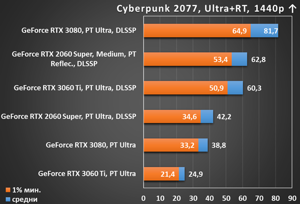

В 1440p задачата се утежнява доста сериозно, като дори GeForce RTX 3080 ви дава едва под 40 FPS. С DLSSP обаче може да ги вдигнете до около 80, което е достатъчно за комфортна игра. С GeForce RTX 3060 Ti ще докарате също около 60 кадъра/сек, докато с GeForce RTX 2060 Super, за да постигнете това, трябва да свалите графичният профил на Medium и освен това да се ограничите само до RT отражения.

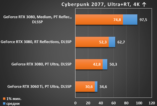

И накрая, във 4К дори DLSSP не може да помогне на 3080 да постигне добра скорост с RT Ultra. За целта трябва да трябва да се ограничите само до RT отражения. А ако свалите и графичният профил на Medium ще имате почти 100 FPS. А с 3060 Ti по-добре не се занимавайте с RT.
