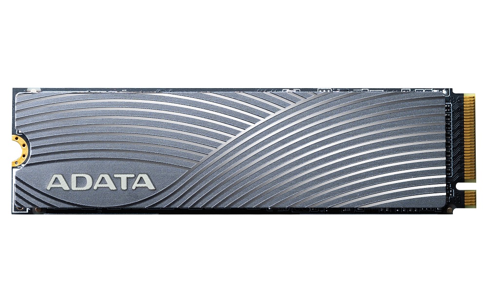

И така…. много сходен с Falcon-а, Swordfish се предлага в няколко капацитета – от 250GB до 2TB. Тук скоростите на трансфер са малко по-скромни – в режим на „линейно четене“, Swordfish-а може да достигне до 1800 MB/s, а в режим на „линеен запис“ заявката е за до 1200 MB/s. Предвид по-малкият си капацитет, базовата версия на Swordfish с 250GB капацитет предлага малко по-ниски скорости на трансфер при запис, а в някои ограничени случаи – и при четене (до 1700MB/s четене и около 900MB/s при запис). По ред причини ви препоръчваме директно да се насочите към варианта с обем от 500GB. Както вече споменахме, споменатите скорости на трансфер са доста над нивото на кое да е SATA SSD, а в ценово отношение ADATA Swordfish определено привлича внимание на фона на доста други и конкурентни представители с маркировка NVMe SSD.
Подобно на Falcon-а, налице е алуминиев радиатор, разположен по цялата дължина на SSD-то, а под него се крият четири чипа Toshiba 3D TLC NAND Flash, както и контролера на Realtek – RTS5763DL (олекотена версия на RTS5762DL във Falcon-а), който все така не разполага с DRAM памет за кеширане. Всичко се случва върху самата памет NAND, която е доста по-бавна от DRAM, което в определени случаи (особено запис на малки по обем данни върху големи масиви) може да доведе до видимо по-ниска производителст (т.е. скорост на трансфер). Конкретните ситуации, обаче, предвид по-бюджетната насоченост на ADATA Swordfish са рядко срещани в сегмента SOHO, поради което не би трябвало да се отразяват на потребителските впечатления при ежедневна работа.

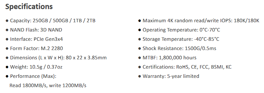

Ето и конкретните технически спецификации на ADATA Swordfish NVMe SSD:
Едно доста стандартно изглеждащо NVMe SSD, но с 5-годишна гаранция. Това, с други думи, ще рече, че ако вземем за пример тестовият вариант с 1TB „дисково пространство“, в рамките на следващите 5 години спокойно ще можете да записвате по 266GB данни на ден, всеки ден. Тоест – 480TBW. Предвид явната SOHO насоченост, тези 266GB дневно почти сигурно няма да се достигат. Устройството разполага с над 20GB „spare/overprovisioning area“ за релокиране на проблемни клетки, така че 5-те години гаранция са доста логично заявени от страна на ADATA. Конкретните TBW (максимум на записаните данни) за останалите модификации са както следва – 250GB е със 120TBW, 480GB е с 240TBW, а що се отнася до варианта с капацитет от 2TB – при него логично става дума за 960TBW.

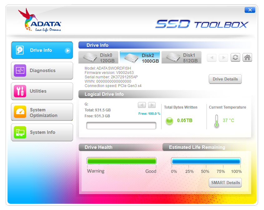

Подобно на Falcon-а, Swordfish също може да се възползва от възможностите на софтуера ADATA Toolbox.
Тук можете да следите температурата на устройството, TBW (колко данни сте записали, сумарно), както и информация за „оставащ живот“ на Swordfish-а и неговото „здраве“. Общо взето казано, най-базовите неща, но и най-важните такива.
