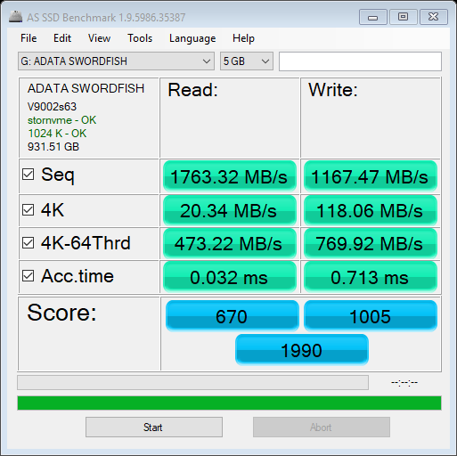

– AS SSD, ver. 2.0.6821, MB/Iops/Copy/Transfer

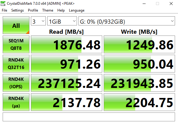

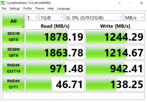

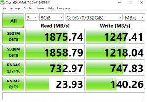

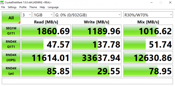

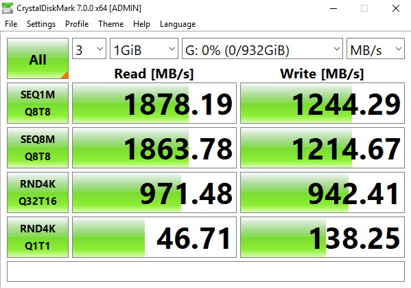

– Crystal Disk Mark 7.0.0h

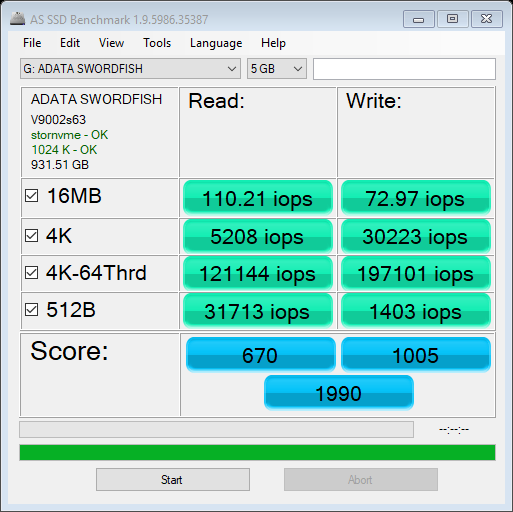

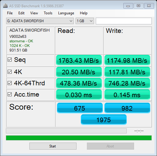

  • AS SSD BenchMark
1GB DATA
5GB DATA
10GB DATA

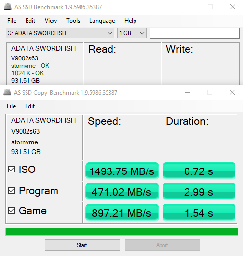

COPY Benchmark

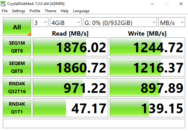

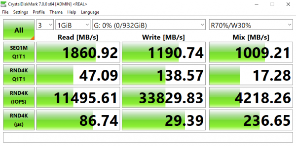

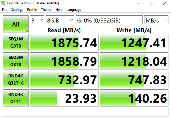

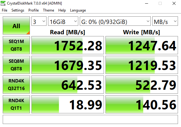

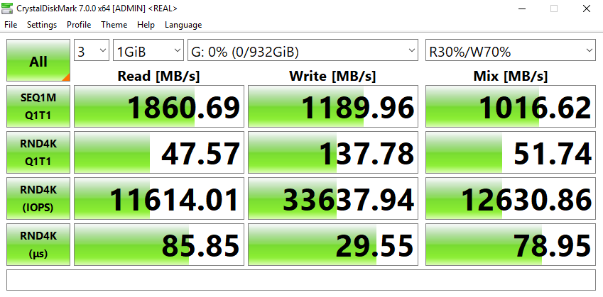

  • Crystal Disk Mark 7.0.0h
1GB Default Benchmark
4GB Default Benchmark
8GB Default Benchmark
16GB Default Benchmark
1GB PEAK Benchmark

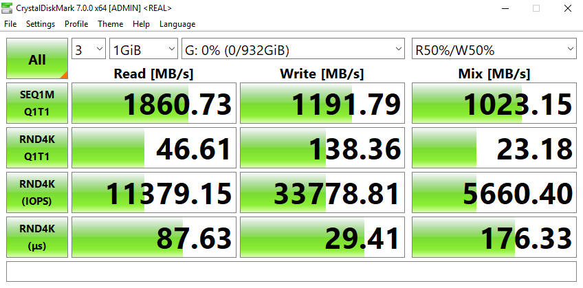

1GB Real Benchmark + 30%/70% Read/Write
1GB Real Benchmark + 50%/50% Read/Write

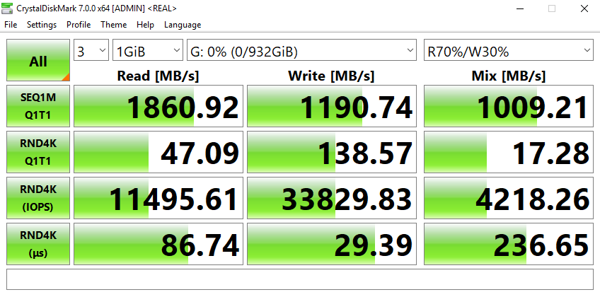

1GB Real Benchmark + 70%/30% Read/Write

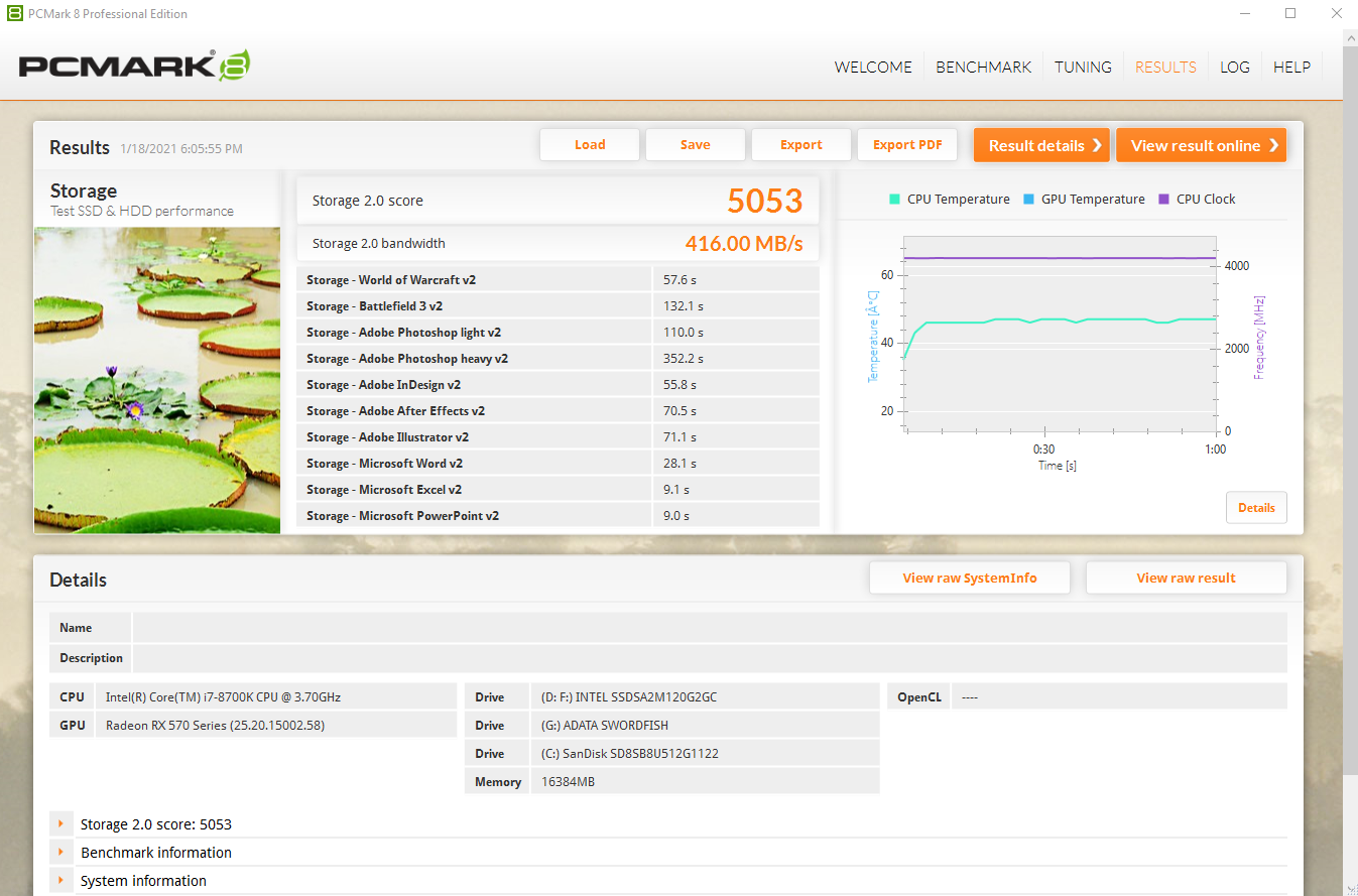

  • PCMark 8 Disk Benchmark

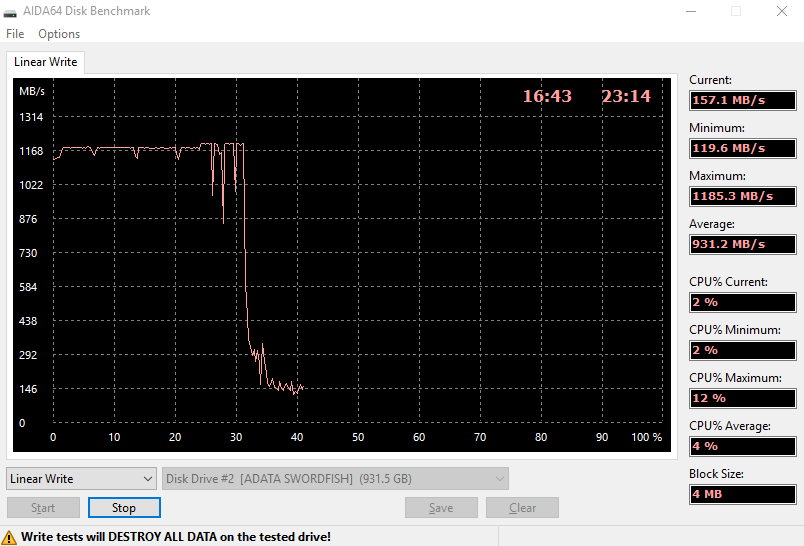

  • AIDA64 Disk Benchmark Linear Write
Най-общо казано, тестовете потвърждават заявката на ADATA както за скорости при „линейно“ четене и запис, така и що се отнася до IOPS-ориентираните възможности на Swordfish 1TB NVMe. Устройството постига със сравнителна лекота заявените 1800MB/s при по-умерено „четящо“ натоварване, а при по-големите обеми от данни понижението е минимално, до около 1500MB/s-1600MB/s. Сходно, при запис очакваните ~1200MB/s са налице, а при по-големите обеми от данни спад дори под 1100MB/s не се забелязва.
Сериозно впечатление прави „обема“ на кеша тип SLC (псевдо SLC), който най-общо казано е около и дори над 30% от свободното пространство върху Swordfish-a. Като имаме предвид, че това е NAND SSD с чипове TLC NAND, то можем директно да направим извода, че цялото оставащо свободно пространство може да се задели за кеширане, според обема на входящата информация. При един празен „диск“ 1TB Swordfish, както е видно по-горе от теста под AIDA64, цели 310GB-320GB от данни се записват при почти максимално заявената скорост. При препълване на SLC кеширането, скоростта се понижава драстично, но не пада под около 150MB/s (което не е чак толкова зле, колкото доскорошните възможности на TLC NAND без буфериране – около 80MB/s). Така дори да записвате големи обеми от данни, почти максимална скорост на запис е достъпна през цялото време. Макар това да е по-бюджетен вариант на NVMe M.2 SSD, Swordfish-а няма да ви разочарова със скоростните си характеристики.
