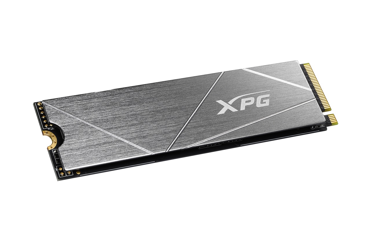

ADATA S50 Lite е достъпен на IT пазара в световен мащаб от края на миналата година. Моделната линия XPG Gammix S50 Lite е представена от две устройства, различаващи се само по своят капацитет – съответно 1 TB и 2 TB. Предвид по-сериозните скоростни възможности и по-съвременният хардуер, поне за момента Gammix S50 Lite няма да ви зарадва с варианти с капацитет от например 512GB. Поне засега. Що се отнася до ценовите ставки, вариантът с обем от 1TB струва около 300лв с ДДС.

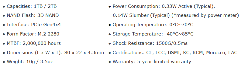

Да обърнем сега внимание и на основните характеристики на XPG Gammix S50 Lite 1TB/2TB:
Независимо дали става дума за варианта с 1TB или с 2TB „дисково пространство“, скоростните характеристики що се отнася до „линейното“ четене и запис на информация се запазва едно и също – съответно до 3900MB/s и 3200MB/s. Това е една малко под пиковите възможности на актуалните модели Gen4x4 NVMe SSD, които най-грубо казано достигат до 5000MB/s при четене и съответно малко по-малко при запис. Що се отнася до стойностите на IOPS, тук заявката е за до 490K при четене 4K random и до 540K при запис 4K random.
Макар да не може да предложи върхови стойности за трансфер от около 5000MB/s, Gammix S50 Lite все така се възползва от възможностите на PCIe Gen4x4 за да предостави заявените до 3900MB/s и до 3200MB/s. Налице е обратна съвместимост с PCIe Gen3x4, и ако устройството се използва в M.2 с поддръжка на „само“ PCIe 3.0, в тази си конфигурация S50 Lite ще с възможност за до 3400MB/s при четене и до 3000MB/s при запис на данни.
При Gammix S50 Lite интерес будят не само споменатите MB/s, но също така и стойността на TBW – обявената 5-годишна гаранция не е случайна. При Gammix S50 Lite е налице стойност от 740 TBW (при 2TB – 1480 TBW), което на прост език означава, че в рамките на 5-годишният гаранционен период, S50 Lite 1TB би трябвало да е в състояние да ви предложи ежедневен запис на данни от 410GB. 410GB на ден звучи наистина много добре за 1TB M.2 SSD, макар и самото устройство да притежава добавката „Lite“.
За да има възможност да предложи споменатите скоростни характеристики, S50 Lite разчита на ново поколение контролер Silicon Motion SM2267 NVMe 1.4, както и на 96L TLC NAND Flash на Micron Technologies. SM2267 е „четириканален“ контролер от ново поколение, създаден за ниска консумация и същевременно високи скорости на трансфер (макар да не може да достигне възможностите на осемканалните контролери, с които са оборудвани най-бързите Gen4 NVMe M.2 SSD). Съвсем очаквано, за да може да направи обявените MB/s посредством памет от тип TLC NAND Flash, S50 Lite разполага със „SLC кеширане“. Както ще стане дума след малко, и SLC кеширането не разочарова.

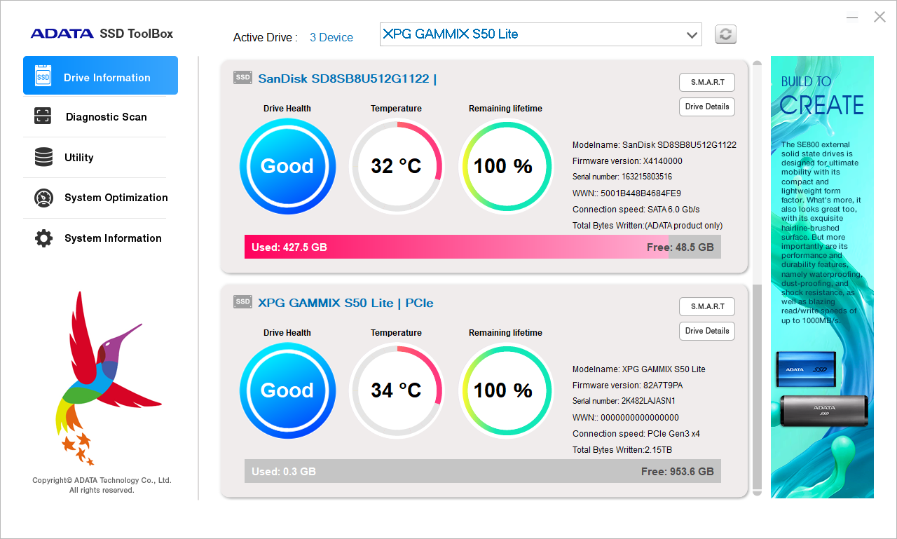

Подобно на всички други M.2 NVMe SSD на ADATA, и S50 Lite може да се възползва от софтуера ADATA Toolbox:
Това е и новата версия на Toolbox, която е с обновен дизайн. Тук можете да следите температурата на устройството, TBW (колко данни сте записали, сумарно), както и информация за “оставащ живот” на S50 Lite и неговото “здраве”. Общо взето казано, най-основните неща, които биха ви интересували около състоянието на S50 Lite.
