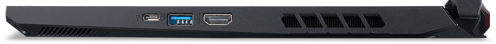

От дясната му страна са разположени 1x USB 3.2 Gen 2, 1x HDMI и 1x USB 3.2 Gen 2 Type C портове, като последния е само за данни и няма опция за възпроизвеждане на видео. На гърба е поставена захранващата букса, което е добре, че не пречи на портовете.

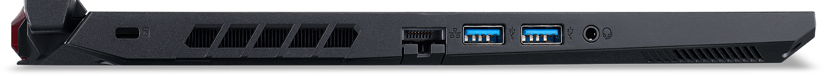

От лявата страна се намират още 2X USB 3.2 Gen 1 порта, комбинирания 3,5 mm аудио жак, за слушалки и микрофон, както и гигабитовия LAN порт. Единствено липсва четец за карти.

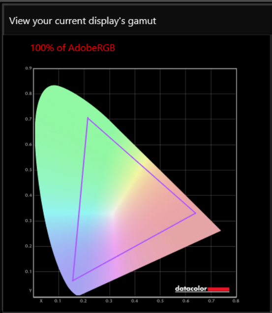

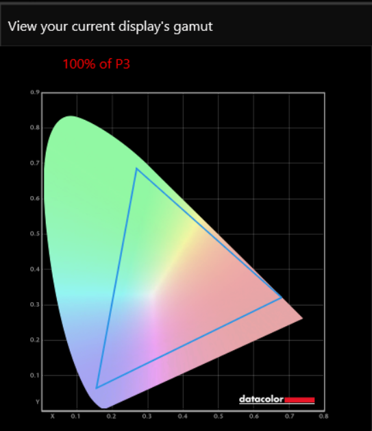

Той пристига с добра фабрична калибровка, което е изненада за този начален клас и предлага 100% sRGB/Adobe RGB/p3 покритие на цветовите пространства, което означава, че освен за гейминг може да се ползва със същия успех и за графични приложения, но в крайна сметка в таргета му те не попадат. Яркостта на екрана е около 317 нита (за нашата тестова бройка) при максималната си настройка, което не е най-добрата стойност (но и никак лоша), а контраста – 991:1.
