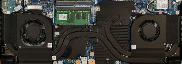

Термичният дизайн на охлаждането изобщо не е сложен, но същевременно е ефективен. Тук има два вентилатора и няколко топлинни тръби, които се свързват към компонентите и VRM чрез солидни медни пластини. Въздухът се всмуква през отворите в долната част (дъното на лаптопа) и се изкарва навън през задната част и отстрани.
Все пак е добра идея да се използва някаква поставка, която повдига лаптопа, защото разстоянието от дъното до плота е малко и не е оптимално за въздушния поток. Не ни разбирайте погрешно, температурите на компонентите на Nitro 5 са отлични за всеки един от наличните профили и това просто е препоръка за още по-добри резултати.
Що се отнася до температурите на корпуса, Nitro 5 работи хладно при стандартна ежедневна употреба и е средно топъл при гейминг. При продължително натоварване, температурата в отделни точки на корпуса му не надхвърля 39-41 C, което е отличен резултат за геймърска машина.
Като обобщение, Nitro 5 работи по-тихо от всички други тествани досега лаптопи с топ графични карти, като шума на вентилаторите нараства сравнително малко при сериозно натоварване. Независимо от това вътрешните и външните температури също се запазват отлични.

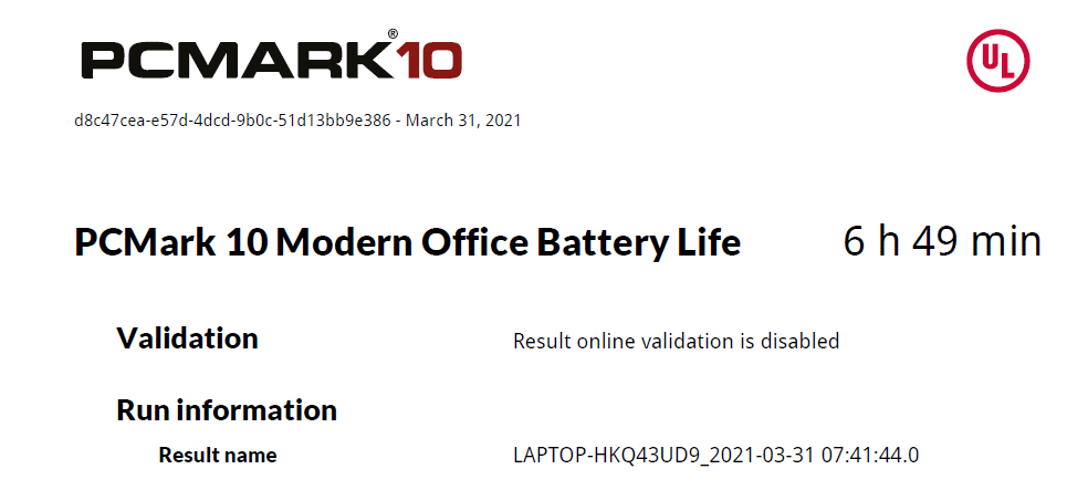

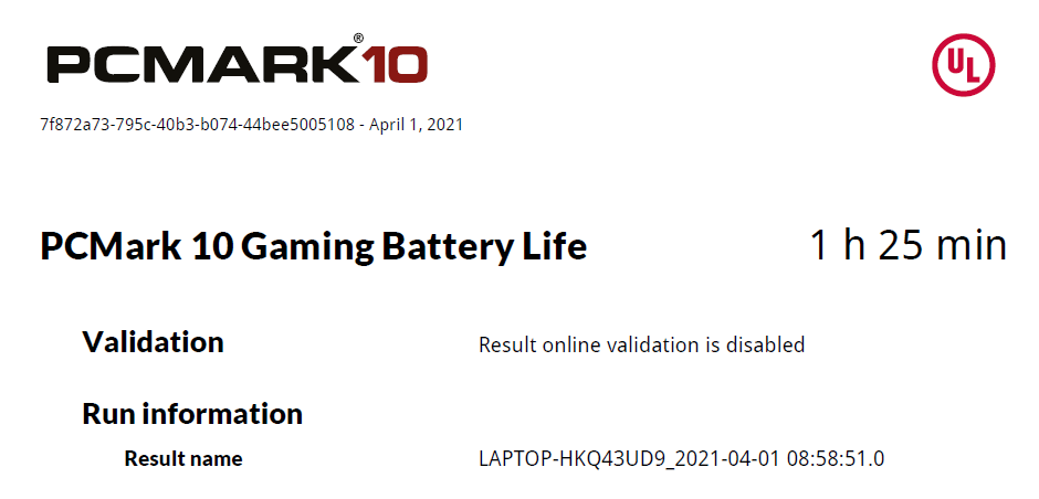

Ето какво получихме в тестовете на батерията при яркост от 130 нита.
Независимо от сравнително малката батерия, за начален геймърски клас, лаптопа се представя много добре по отношение на автономната работа. Почти 7 часа можете да работите с него, или да гледате видео. Разбира се при гейминга (по съвсем разбираеми причини) времето е доста редуцирано, но с всички геймърски лаптопи ситуацията е подобна.
