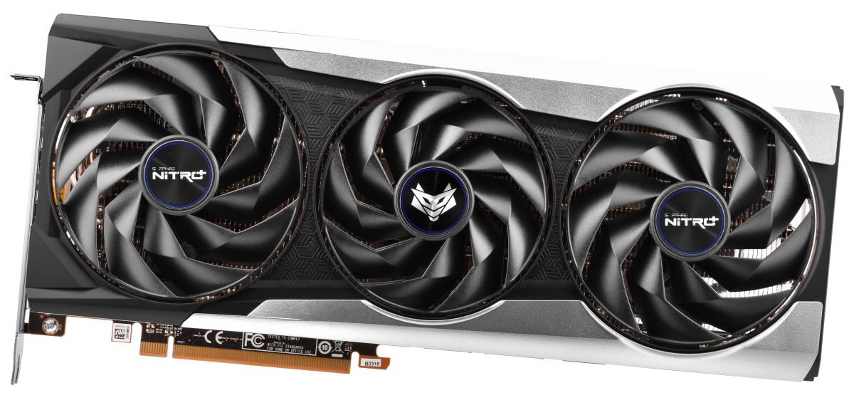

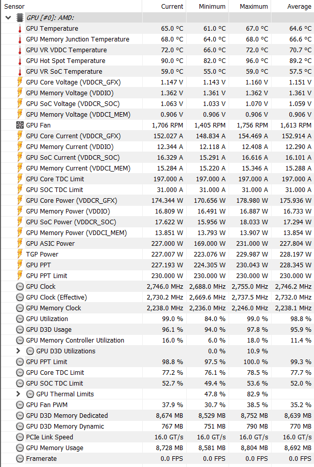

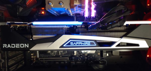

На този фон Sapphire Nitro+ Radeon RX 6750 XT е допълнително фабрично овърклокнат модел със честоти завишени до 2554 МХц Game Clock и 2623 МХц максимална турбо честота. TBP също е увеличено до 273 Вт. За да се справят с увеличената консумация, от Sapphire използват 3-слотов охладител, който изглежда почти идентичен на този от Sapphire Nitro+ Radeon RX 6800, и използва 3 вентилатора, средният от които е малко по-малък от другите два, и 6х6 топлопровода. В същото време ребрата на охладителя са разположени относително нарядко, което би следвало да подобри работата си по-ниски обороти на вентилаторите. Пълните размери на картата са 310х130,75х62.19 мм, така че е възможно да не се събере в някои по-компактни кутии. Но пък ефективността по време на работа е повече от добра, като температурите останаха под 70оC във всички случаи а максималните оборотите на вентилаторите достигнаха малко над 1700/мин, като картата остава относително тиха, макар и не безшумна. По време на работа, картата типично стои между 2710 и 2750 МХц, с отделни спадове до около 2660 МХц.
Колкото до овърклокването – паметта беше ограничена 2350 МХц от драйверите или 18,8 ГТ/с, които нямаше проблеми да постигне, докато лимитът по ядро беше 2950 МХц. За съжаление напрежението на картата не може да се увеличава, макар че стандартно е завишено до 1,2 В, като това стигна за постигна на зададени честоти от 2850 МХц и реални в рамките на 2780-2820 МХц, в комбинация с увеличено с 15% ниво на консумацията. Това обаче даде само няколко процента увеличение на производителността и честно казано не виждам особен смисъл от занятието.
