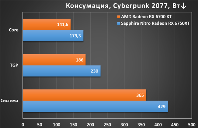

Консумация и температури
При нивото на консумацията ясно се вижда големият проблем на Radeon RX 6750 XT на фона на предшественика му и той е че тези сравнително незабележими 5-7% прираст в производителността идват за сметка на голямо увеличение на консумацията – 60 Вт. за цялата система и 44 Вт. само за графичният адаптер. Това не е фатална разлика, но във всеки случай е забележима, все пак си говорим за близо 25% нарастване, на фона на едва 5-7% повече производителност.

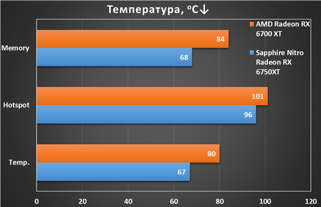

В същото време огромният охладител на Sapphire остава графичният адаптер в много по-добър температурен режим в сравнение с доста компактното изпълнение на AMD и това е при все сериозната добавка към консумацията.
