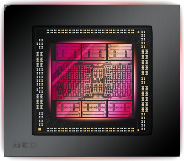

С появата на Infinity Cache, който заемаше доста прилична част от чипа в RDNA2, отделянето му, заедно с контролерите на паметта, е следващата логична стъпка. Тук освен това идва и моментът, че за разлика от процесорите, където лесно могат да се разделят отделни групи ядра, при графичните адаптери това не е толкова лесна задача, тъй като отделните геометрични клъстери се управляват от централен блок, който разпределя работата. А това изисква предаването на огромно количество данни, което би използвало драстично повече енергия, ако блоковете се разделят физически. За това за момента конфигурацията на графичният процесор Navi31 включва един централен блок, който съдържа изчислителното ядро, както и дисплейният енджин и интерфейса PCI Express (Graphics Compute Die, GCD) и 6 отделни чиплета, които съдържат по един 64-битов контролер на паметта с прилежащият му дял от 16 МБ Infintiy Cache (Memory and Cache Die, MCD). Или 1 GCD+6MCD. GCD е произведен по новият 5 нм технологичен процес и е с площ 300 кв. мм. MCD използват 6 нм технология отново на TSMC, и имат обща площ от 220 кв. мм. или приблизително по 37 кв. мм. на чиплет, като общо използват 57,7 млрд. транзистора. Тоест сумарно площта на Navi31 е практическо колкото площта на Navi21 (521 кв.мм.), но над 40% от нея са произведени по значително по-евтин процес. Задно с това по-малките размери на чиповете съществено повишават ефективния им добив от една пластина, което допълнително намалява цената.
За да е ефективна връзката помежду им те са разположени върху силициев интерпозър, който представлява голям пасивен чип, използван за подобни връзки, който преди компанията използваше в моделите си с HBM памет. Благодарение на това те успяват да постигнат 10 пъти по-висока плътност на пътечките и значително по-ниска консумация, в сравнение с използване на опроводяване през субстрата, както е при процесорите на компанията. Това им позволява да имат сумарна пропускателна способност от 5,3 ТБ/с между GCD и 6-те MCD, или 2,7 пъти повече в сравнение с предишното поколение. Тук, разбира се, помага и увеличението с 50% на контролерите на паметта.
Нещо, което може да ви направи впечатление, е, че Inifinity Cache в новия чип е по-малко отколкото в предшественика му – 96 МБ срещу 128 МБ. От една страна това е увеличената пропускателна способност на интерфейсите, от друга страна от AMD са направили промени в работата на кеша, за да увеличат нивото на попаданията и от трета страна увеличената с 50% ширина на шината на паметта води до намалена нужда от толкова голям кеш. Предвид че физическото разделение на чиповете води до известно увеличение на латентността, от компанията са компенсирали това с лихвата, благодарение на повишените честоти на чиповете, като по тяхна заявка латентността всъщност е с 10% по-ниска в новия чип. Заедно с това в GCD вече имаме отделни домейни за фронтенда на чипа и на изчислителното ядро, като последното работи на 200 МХц по-ниска честота, което пък води и до съществено спестяване на енергия. Това пък помага да се компенсира известното увеличение на консумация заради използването на интерпозър.
