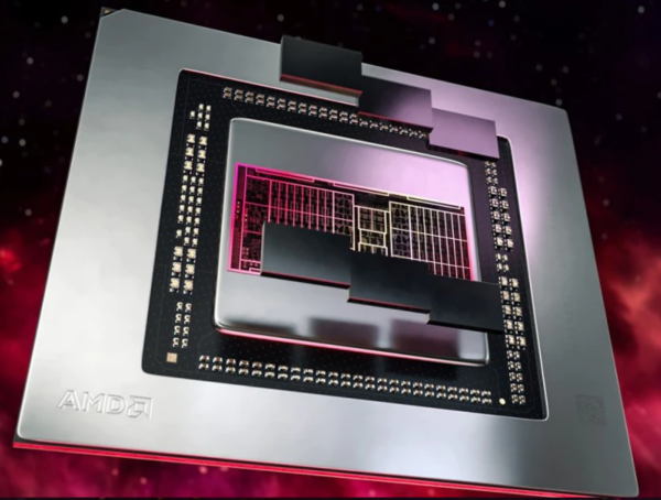

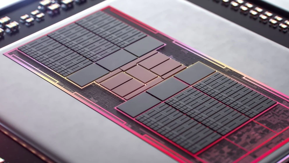

Използването на чиплети не е единствената архитектурна промяна, като другата много съществена е преминаването от single-issue към dual-issue елементи във векторните процесори в рамките на един compute unit. По този начин векторният процесор може да изпълнява едновременно 2 инструкции на такт, ако обаче управляващата логика може да извлече съответната подходяща инструкция от входящият wavefront. Т.Е. тук компанията разчита на наличието на паралелизъм на ниво инструкции (Instruction Level Parallelism, ILP) и наличието на независими помежду си инструкци в рамките на wavefront-a. В известен смисъл това е рудиментарна версия на непоредното изпълнение използвано в процесорите. От компанията заявяват, че двете инструкции могат гъвкаво да се разпределят между целочислени, с плаваща запетая и ИИ такива, което да максимизира ILP. В помощ на това идва и наличието на 50% повече регистри за CU. И тъй като компанията не третира dual-issue блоковете като два отделни векторни процесора, което би удвоило заявеното количество АЛУ, изглежда че някаква част от логиката си остава споделена в рамките на един елемент и ако можем а направим някаква аналогия с процесорния свят, това е може би по-скоро подобно SMT технологията, отколкото на добавянето на цели допълнителни ядра (векторни процесори в случая).
Конкретно за ИИ инструкциите, в рамките на един CU вече имаме и два ИИ ускорителя (по един за векторен процесор?), които честно казано не е обяснено какво точно правят, но заявката е, че ускоряват изпълнението на ИИ инструкции 2,7 пъти. Оттам нататък CU запазва базовата си структура от 2хVEC[32] процесора + 4 текстуриращи модула и RT ускорител. Последният е получил съществени подобрения в ефективността си, като вече може да обработва с 50% повече лъчи, разполага с нови инструкции за ускоряване на работата и вече поддържа ускорение на сортирането и на изчислението на пресичането на лъчите с ограждащите обеми. Това предполага съществено подобрение на RT производителността на чипа.
Както и преди изчислителните модули за обединени в двойки с общи кешове, или workgroup processor-и, които всъщност може би трябва да се разглежда като най-малката самостоятелна изчислителна единица в чипа. Така че един WGP има 4 векторни процесора със 128 АЛУ, 8 текстуриращи блока, 4 ИИ ускорителя и 2 RT ускорителя. След това WGP са обединени в шейдерни енджини, като всеки от тях в Navi31 има по 4 WGP, а 2 шейдерни енджини са закачени в един геометричен клъстер, който може да подава по 2 примитива за такт, като към тях се добавят 16 РОП блока и 1 МБ L2 кеш.
До тук нещата в голяма степен повтарят ситуацията с Navi21, с разликата че при последния се използваха по 5 WGP в шейдерен енджин. Поредната съществена разлика обаче идва на ниво брой на геометричните клъстери, като във Navi 31 има вече цели 6, вместо 4. Поради намаленият брой WGP в шейдерен енджин обаче, това води до едва 20% увеличение на изчислителните ресурси или 6144 АЛУ, 384 текстуриращи модула и 96 РТ ускорителя. Но пък благодарение на dual-issue, пиковите изчислителните способности на чипа са нарастанали 2,4 пъти без да отчитаме евентуални разлики в тактовите честоти. Въпросът обаче е колко ефективно може да се използва тази увеличена пикова производителност. За сметка на изчислителните ресурси обаче, геометричната производителност, L2 кеша и ROP блоковете са нараснали с 50%, като чипа вече има общо 192 ROP-a, което заедно с увеличената до 384-бита ширина на шината предполага че едва ли ще се сблъсква с проблеми със запълващата способност.
Всички тези промени и несиметричността им предполага, че чипът може да се държи различно в различните ситуации, както и ме навежда на някои негативни мисли относно ефективността на работата на фронтенда.
