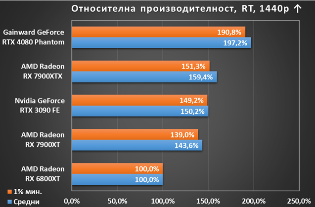

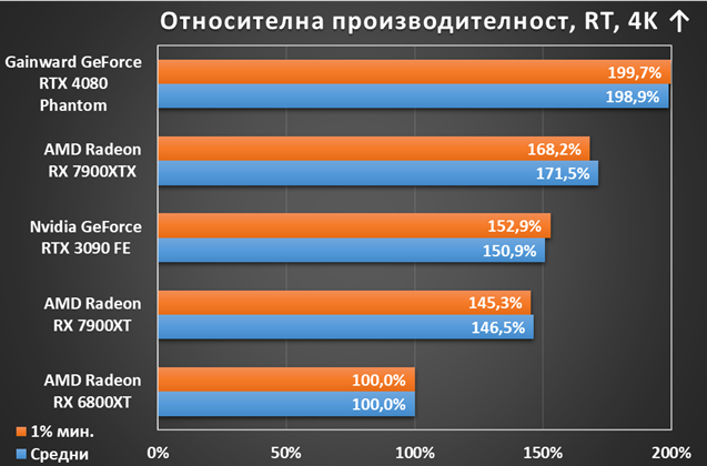

В същото време от AMD реализират една много сериозна иновация, а именно, преминаването към чиплетна организация и то може да се каже сравнително успешно. А това може да им освободи повече възможности за в бъдеще, като например вече няма да е нужно да преработват целият чип, за да постигнат подобрения, като е възможно да прехвърлят само отделни части от него към нова технология, като в същото време това им позволява повече възможности за оптимизиране на производството. И все пак лично за мен изглежда че от компанията са подценили нуждите на изчислителното ядро на чипа, като в някои отношения прирастът на ресурсите се оказва доста скромните 20%, което изглежда не е достатъчно в някои игри, въпреки потенциалните подобрения на архитектурно ниво. А след растежа на конкурентоспособността на компанията в последните 2 поколения спрямо NVidia, като с RDNA2 дори успяха да конкурират върховите модели на конкуренцията, е разочароващо с това поколение да се върнем стъпка назад, като Radeon RX 7900 XTX успява единствено да се бори с вторият (засега) чип от конкуренцията, AD103 в GeForce RTX 4080. И то не напълно убедително, като все още изостава в рейтрейсинг производителността.

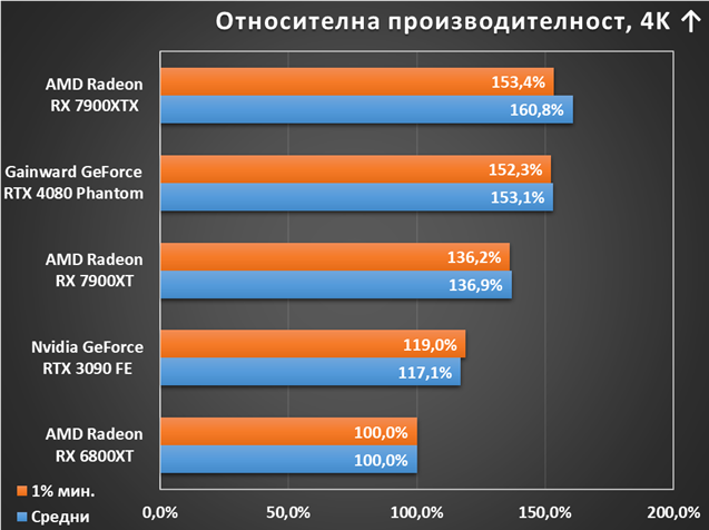

И все пак Radeon RX 7900 XTX е доста приличен продукт, като предлага солиден прираст спрямо Navi 21 базираните модели от предното поколение, като довежда AMD до нивото на напълно адекватни модели за игра в 4K на максимални настройки или в 1440p с максимален рейтрейсинг. Това което го прави по-привлекателен обаче е обявената разлика от $200 в цената спрямо GeForce RTX 4080, което също така запазва и нивото на което се появи Radeon RX 6900 XT. Заедно с това референтният модел се оказва доста компактен при все сравнително високата си консумация и заедно с това предлага 50% повече памет, което може да се окаже в полза в бъдеще.

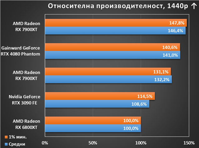

Колкото до Radeon RX 7900 XT – честно казано съм малко по-раздвоен за него. От една страна разликата от $100 или 10% ми се вижда малка на фона на загубата на 12,5% Compute Unit-и и 20% от ширината на шината на паметта и обема на IC и паметта. В същото време резултатите в 1440p оправдават тази разлика. В 4К обаче разликата се увеличава до 15-16%, което прави разликата в цената още по-неоправдана. Според мен от AMD трябваше да прежалят едни 50-тина долара и да го обявят за $850, при което щеше да изглежда като солидна покупка. Заедно с това прирастът при него спрямо предходното поколение може би не е достатъчно голям, за да ви склонни към ъпгрейд, освен ако не притежавате някое от по-ниските нива модели (Radeon RX 6800 и надолу), но в същото време ако имате някой от тях, това най-вероятно значи че $900 вероятно не са ви точно в оптималният ценови диапазон. Така че честно казано този модели ми се струва че по-трудно ще си намери купувачи, освен може би сред любителите на компактни машини.
