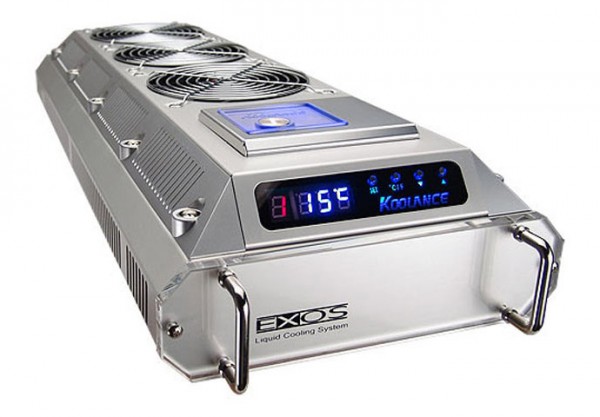

И тъй като оригиналната идея беше просто да добавя водно охлаждане за процесора и видеоконтролера, а не да преработвам изцяло системата и да използвам нова по-голяма кутия, започнах търсенето на подходящо външно решение, което да комбинира в удобен и компактен формат водната помпа, резервоара и охлаждащия радиатор заедно с перките. Предвид размерите на Chieftec Mesh Middle-Tower кутията, която използвам от доста време и от която съм напълно доволен, трябваше да намеря подходящо решение, съобразено с нея. При това външно решение, защото в тази кутия повече от един 120-милиметров радиатор отзад няма как да бъде инсталиран без направата на сериозни модификации по самата кутия, а такива намерения първоначално липсваха. След дълго ровене за различни решения, включително преглеждайки и пасивните конвекторни радиатори, водни кули и други всевъзможни актуални предложения се спрях върху външния модул Koolance Exos 2.5, който използва 3x 120 радиатор и тройка 120 милиметрови перки за охлаждане. Насочих се към по-сериозния модел на Koolance, а не на скромния и слаб, тъй като беше необходима по-висока охлаждаща мощ, а и предвиждах да си осигуря добър баланс между тишина и ефективно охлаждане, използвайки не на максимум възможностите на Exos-а. Друга важна причина за избора на това решение се крие във факта, че неговите размери пасват много добре на тези на горния капак на кутията Chieftec, както се казва двете направо са си перфектна комбинация като размери. И разбира се това позволява на компютъра все пак да бъде малко или много сравнително лесно пренасян при нужда, без да трябва да се разскачва водното охлаждане, макар да нямам намерение да го разнасям често.
Разбира се Koolance Exos 2.5 съдържа в себе си само определени компоненти от цялостната система на водното охлаждане – перките, радиатора, водната помпа и резервоара в комбинация с управляващата електроника. Всички останали неща под формата на фитинги, водни блокчета и маркучи трябваше да бъдат допълнително избрани според конкретните нужди и специфични особености на хардуера в системата. След кратък период на планиране, който доведе и до идеята да започна и още едно водно охлаждане изцяло подбрано като отделни компоненти, което понесе след себе си сглобяването на изцяло нова система, но за това повече подробности съвсем скоро, преминах към поръчката на всички нужни компоненти и започване на ъпгрейда на системата.

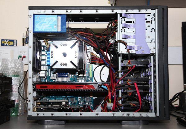

Ето как изглеждаше системата преди началото на ъпгрейда, както казах не в особено добро естетическо състояние, но поради липса на време и постоянно ровичкане в кутията резултатът е налице. Добре че проекта за ъпгрейд към водно охлаждане ми даде добро основание да отделя достатъчно време и да обърна достатъчно внимание на останалата част на системата. Както можете да видите и на снимката кабелите, особено тези на захранването са в пълен безпорядък, а предвид, че използвам това 1KW захранване на Fortron от много отдавна (ориентировъчно към 3-4 години) – скоро след като излезе, а и това конкретно беше един от първите модели с такава голяма мощност, самото захранване не е модулно. А когато имаме мощно захранване с много конектори и то не е модулно, подреждането на кабелите не е от най-леките задачи, особено ако и кутията не е предвидена да улесни тази задача, какъвто е и случая с Chieftec-а…
Ето и основните компоненти в системата
– Radeon 5970 Video Card
– AMD Athlon II 620 CPU (Quad Core)
– Gigabyte GA-MA790X-UD3P Motherboard
– 4x2GB DDR2-800 MHz Super Talent RAM
– 300GB Western Digital Velociraptor System HDD
– 2TB Western Digital Green HDDs for storage
– Fortron Epsilon 1010W Power Supply
– Chieftec Mesh Middle Tower Case
– Auzentech Prelude X-Fi Sound Card
– Scythe Ninja Air CPU Cooler
– Pioneer Optical DVD-RW Drive
– iMon 2.4G DT Remote Control

  1. Koolance-а само дето е много пари. Удобно за стари кутии, но пък то за същите пари може да се мисли и за CM 690 II и „какво да е“ водно и пак ми се струва, че няма да е по-зле – даже напротив…
  2. От къде го вадите този ентусиазъм… Като направя нещо подобно, после по половин година не искам и да погледна отворен компютър.
    Поздрави за труда и крайния резултат.
  3. Много добе е станало. Аз от давна бях хвърли око на този Koolance. Може ли да споделиш на каква цена ти дойде.
  4. На висока и наистина разочарова предвид колко струва… точна не мога да кажа, тъй като дойде с другите неща и доставката на всичко да кажем че се припокрива до известна степен. Иначе тъй като неговия кашон не е особено малък и доставката му не е съвсем без пари, но да кажем ориентировъчно сигурно към 700 лева с доставката. И да повторя, че Koolance Exos 2.5 е само външния модул с част от системата, и не съдържа всички нужни компоненти за изграждане на цялостно водно…
