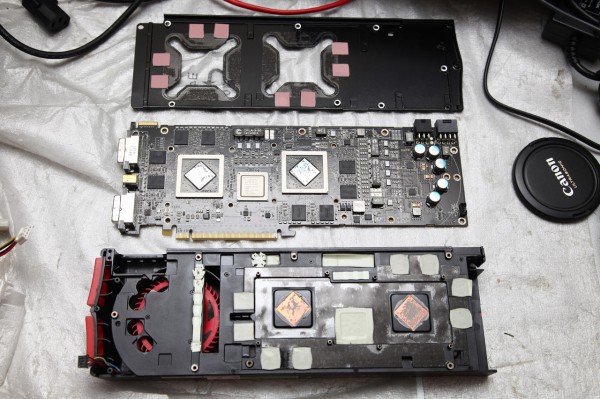

Следва инсталацията на водния блок на видеоконтролера Radeon 5970, една доста голяма като размери видеокарта с никак не ниско енергопотребление и съответно много отделяна топлина. Тук няма да е тайна, ако кажа, че видеокартата има доста сериозно въздушно охлаждане, което успява да се справи с нейното охлаждане, но с цената на висока работна температура на картата и немалко шум под продължителен товар, но това е типично за всички видеокарти от висок клас, особено за тези с по два графични чипа на една платка. Тук обаче преминаването към водно охлаждане означава доста по-тихо охлаждане и по-ниски температури, толкова ниски че току виж се сблъскате с Cold Bug-а на картата и да тя има такъв при работна температура под 40 градуса.

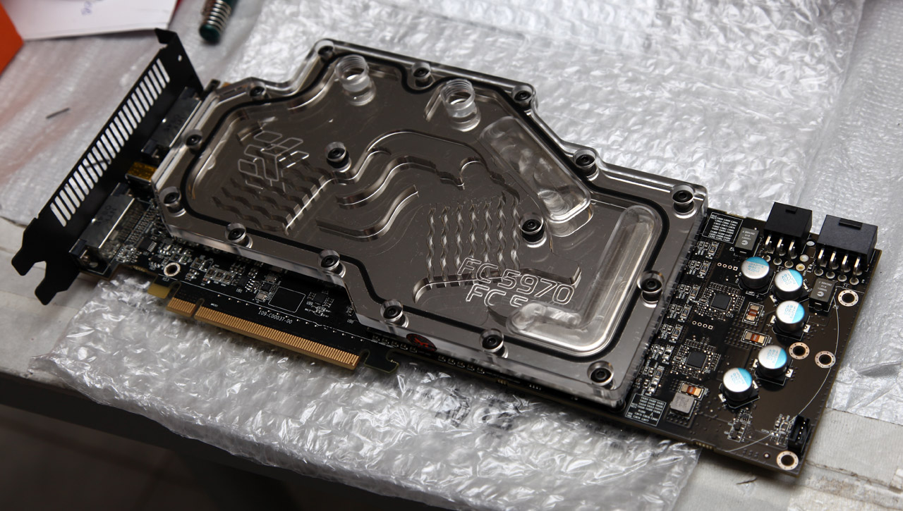

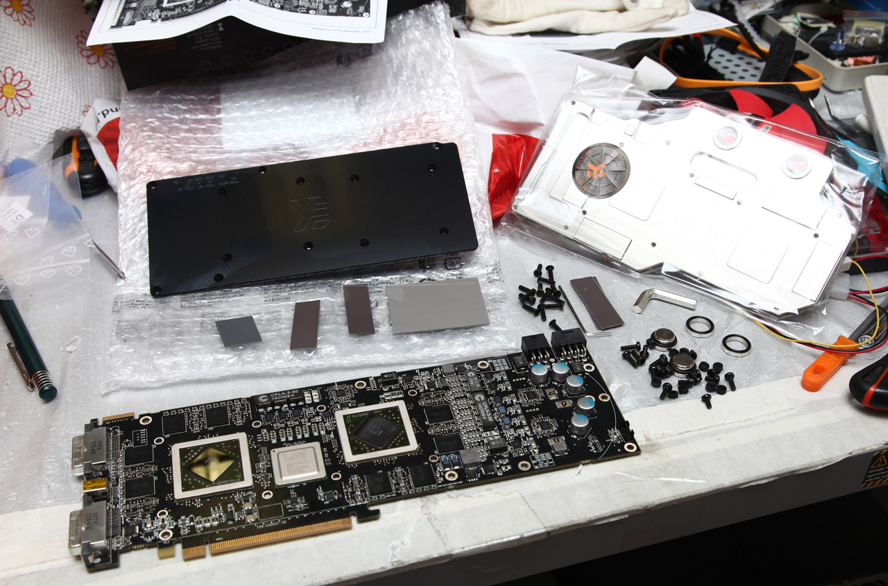

Водният блок, на който се спрях за видеокартата беше на EK Water Blocks, и по-конкретно техния меден блок, никелиран и с прозрачен плексигласов капак, а за горната част на картата черен „капак“ отново на EK. Идеята с прозрачния пелксигласов капак на водното блокче е да се вижда течността вътре, нещо, което би било по-интересно в комбинация с оцветена течност и подсвтяване вътре в кутията, плюс прозрачен капак. Но както се казва само планирам евентуалния бъдеш ъпгрейд на кутията и някои други компоненти и в тази система, затова и блокчетата се подбират още от сега с бъдещата идея, за да няма нужда от тяхната подмяна в последствие.

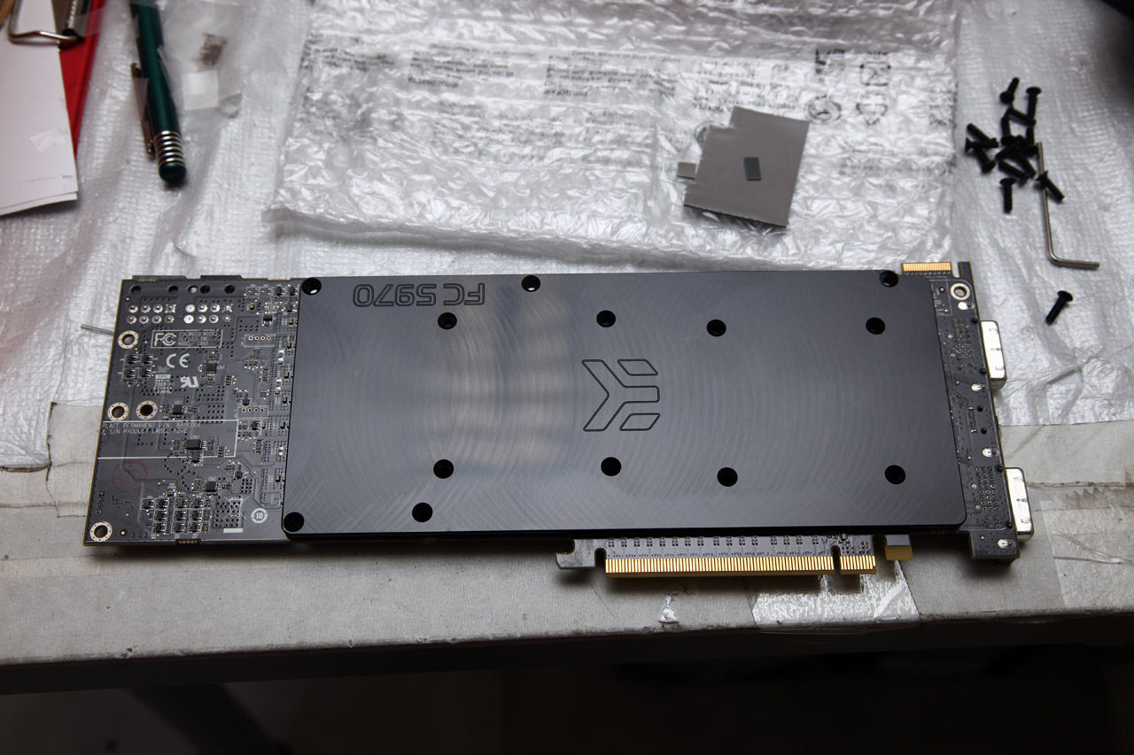

Горната планка на EK за видеокартите Radeon 5970 не е задължително необходима, като под това имам предвид, че може спокойно да предпочетете да използвате оригиналната задна планка от въздушното охлаждане в комбинация с водния блок. На мен лично повече ми допада вида на предложението на EK, макар и то да е малко по-късо и да не покрива пълната повърхност на платката, а би било добре да бяха предвидили да е цялостно като при оригиналното. А самата карта е нужно да има „капак“ и на противоположната страна на блокчето, защото в задната част на платката са разположени чипове памет, които все пак се нуждаят от охлаждане, като пасивното, осигурено от планката в комбинация с добър въздушен поток в кутията около картата е напълно достатъчно.
На финала видеокартата Radeon 5970 с инсталирания воден блок изглежда доста ефектно, в комбинация с черния горен „капак“ и боядисаната в черно задна планка… а и се справя доста добре с охлаждането, както ще стане ясно съвсем скоро.
