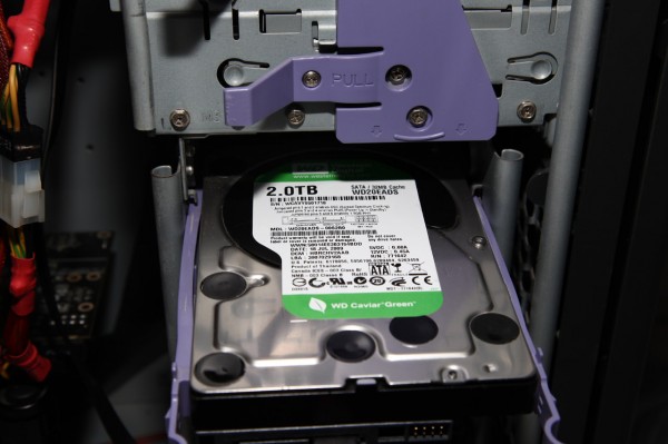

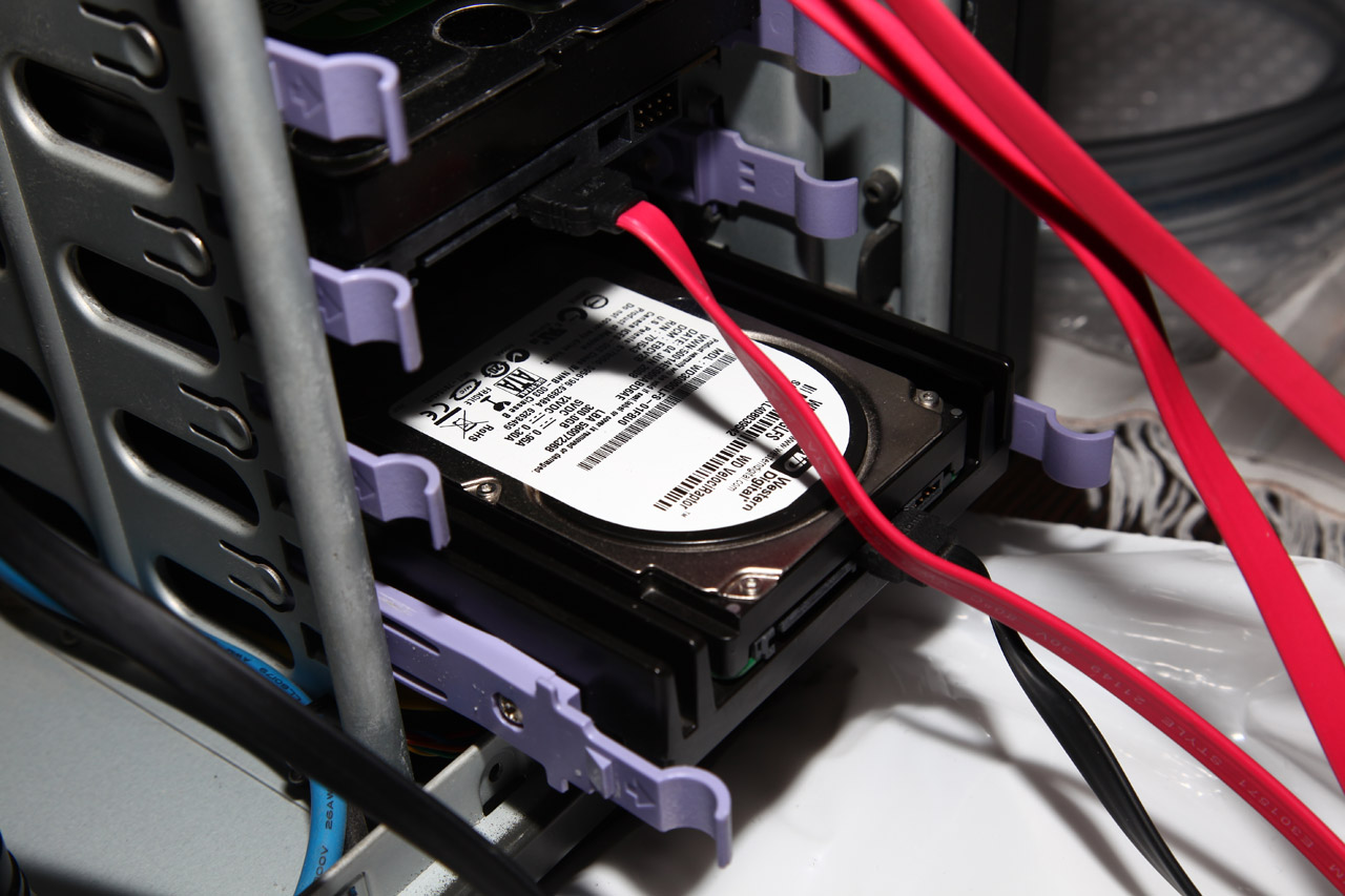

Един бърз поглед към използваните в системата твърди дискове, които до един са с марката Western Digital, тъй като през последните няколко години съм активен техен потребител и съм доста доволен като цяло от продуктите на компанията. Системният диск е един 10000-оборотен Western Digital Velociraptor с капацитет от 300GB, който е напълно достатъчен като налично място, скорост на трансфер и време за достъп. По този начин се обезсмисля нуждата от втори такъв и конфигурация в RAID 0 масив за постигане на още по-висока производителност, разбира се тук става дума за липса на нужда от подобна конфигурация за моите конкретни нужди, а не по принцип. За съхранение на данни предпочитам използването на 2TB Western Digital дискове от серията Green, които напълно задоволяват нуждите ми за голям капацитет на съхранение на данни и добра надеждност и при които за мен лично осигуряваната скорост на трансфер е напълно достатъчна.

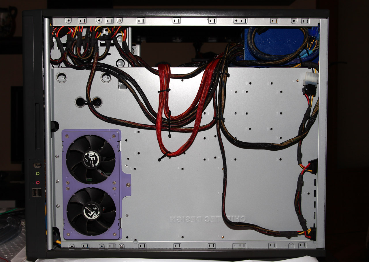

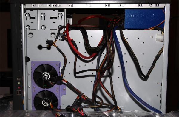

Както вече споменах кутията на Chieftec, която използвам, не е от най-добрите решения за скриване на излишните кабели, така че да се осигури по-добра цялостна естетическа визия на вътрешното пространство на компютъра. И ако не добрата оптимизация за кабелен мениджмънт на кутията се комбинира с едно мощно немодулно захранване, каквото е Fortron Epsilon 1010W с огромен набор от разнообразни захранващи кабели хаусът става още по-голям. И все пак с използването на наличните възможности, положението и с тази кутия може да се подобри значително…

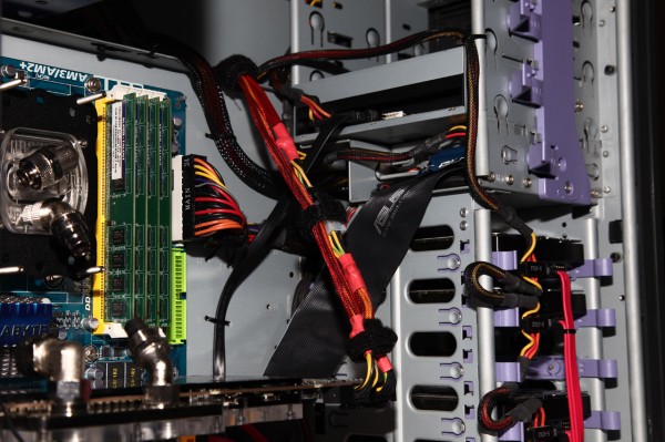

С помощта на няколко свински опашки доста от кабелите, излишни или използвани могат да бъдат скрити в задната част на кутията, така че да не се виждат и да не дразнят окото при отваряне на предния капак на и поглед на компонентите вътре…

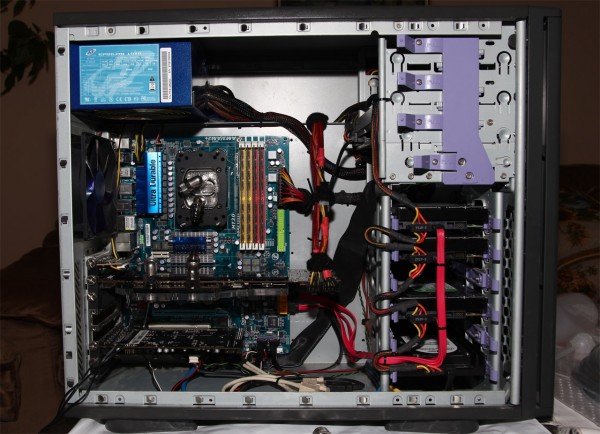

След известно време пренареждане на кабелите нещата изглеждат доста по-добре, по-подредено и изчистено, така че при поглед вътре в кутията човек да може да изпита задоволство от това какво вижда вътре, а не да види пълен хаос и безпорядък. Да не говорим, че подреждането на кабелите, когато е добре направено, може да спомогне и за подобряване на въздушния поток, по-ефективното охлаждане на определени компоненти и дори някои интересни оптимизации…
Една такава интересна оптимизация е например използването на захранващите кабели за видеокартата, които се включват в нейната задна част, като средство за повдигането на картата и съответно осигуряването на равно положение. Както вече стана дума водното блокче за видеоконтролер, особено за Radeon 5970 е доста голямо и тежко и макар горната планка да спомага за осигуряване на по-добра стабилност на картата, то тя все пак успява да увисне леко в задната си част под натиска на тежестта на охлаждането. Това по принцип не е препоръчително, защото с течение на времето усукването на платката на видеокартата може да доведе до нейната повреда, а надали бихте искали толкова скъп хардуер да спре да функционира скоро след неговата покупка и то заради проблем, който не сте предвидили и който сте могли да предотвратите своевременно. Така, с това окачване на захранващите кабели се получава отлично изравняване на позицията на платката на видеокартата по цялата нейна дължина, като в последствие дори успях да направя и допълнителна оптимизация, която обаче ще видите налице при снимките в работния лог за другия компютър с водно охлаждане съвсем скоро… ;)
