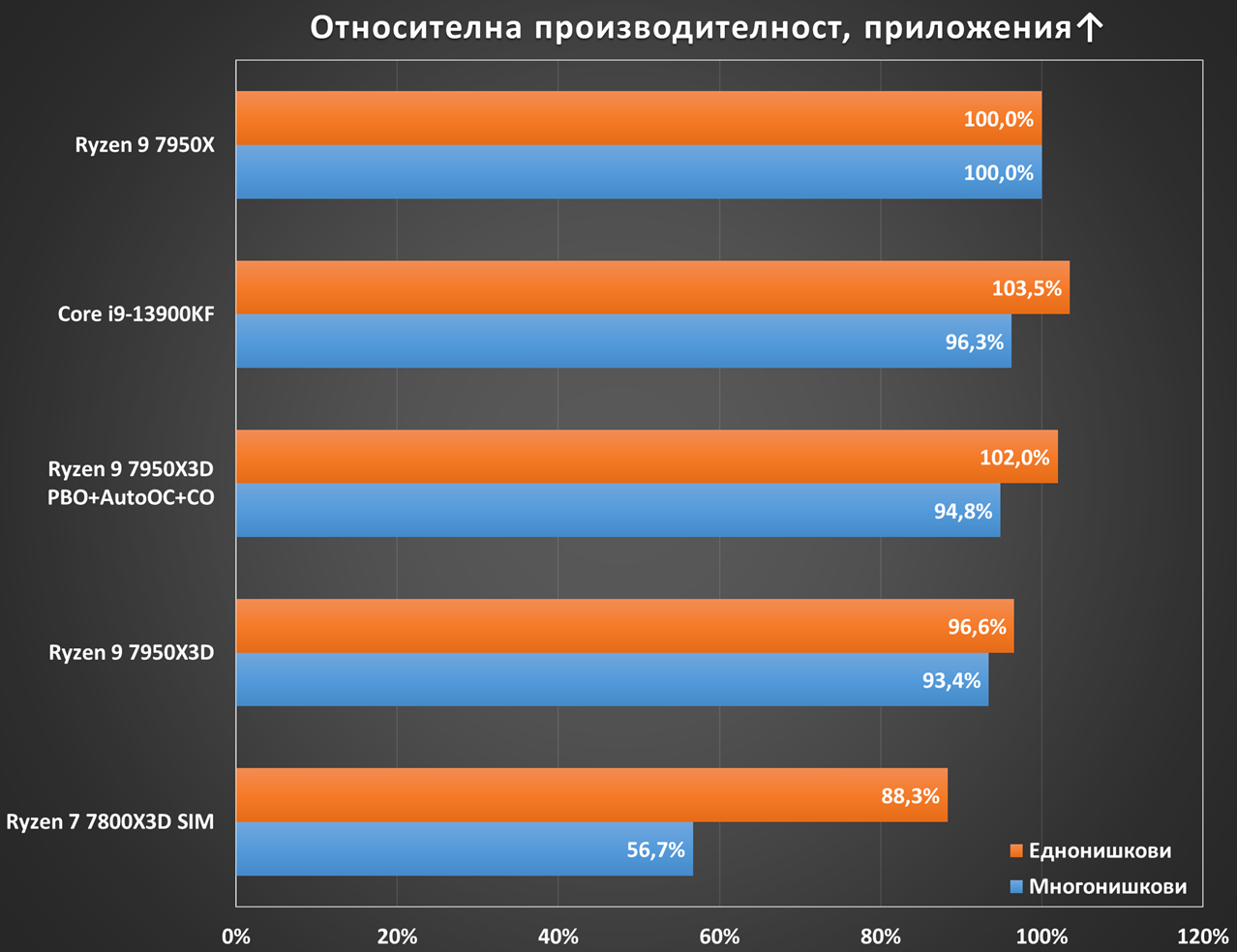

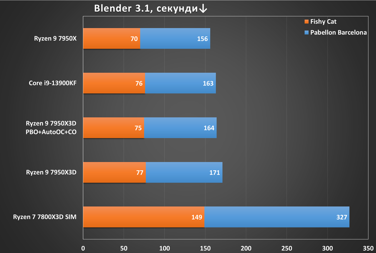

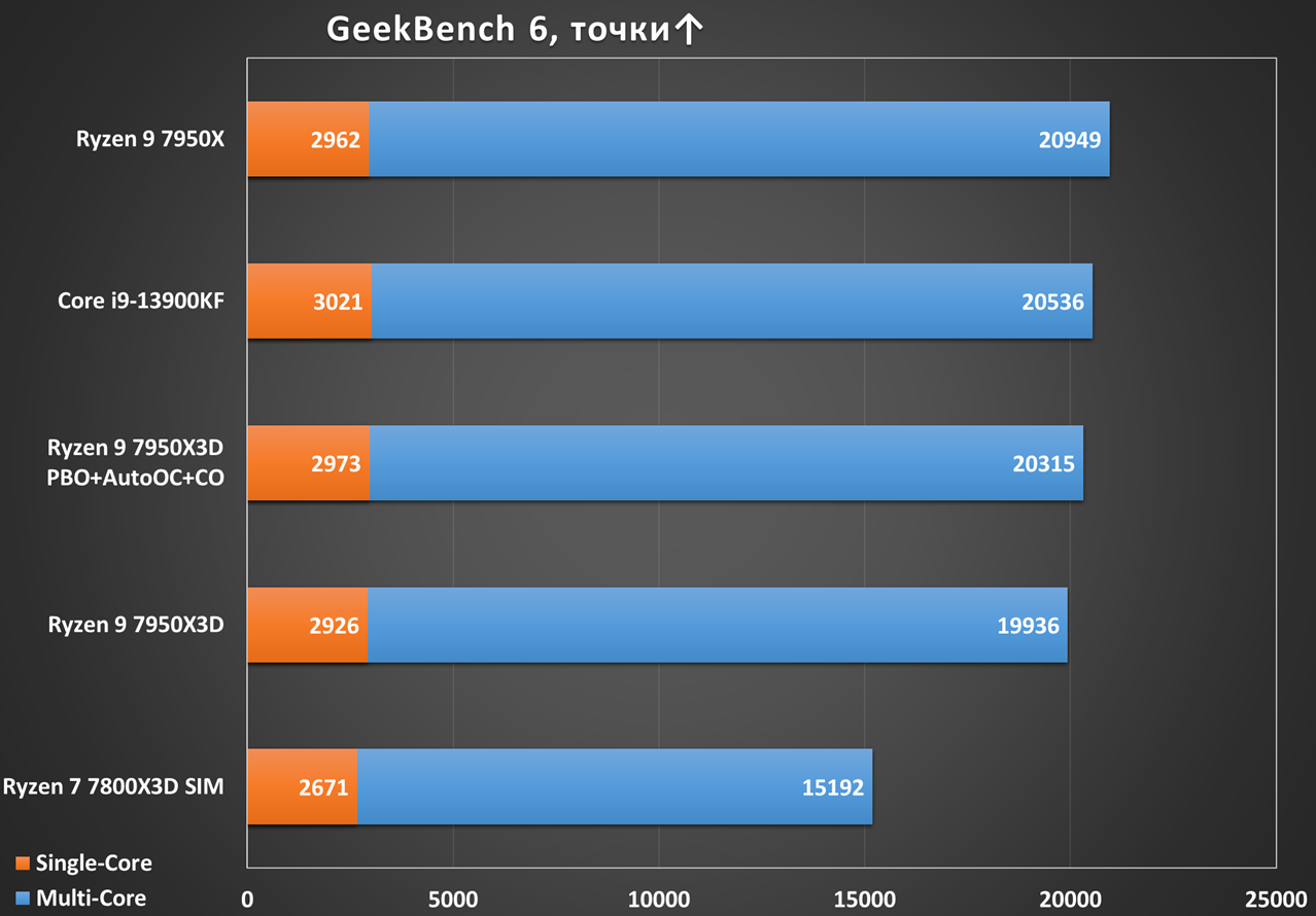

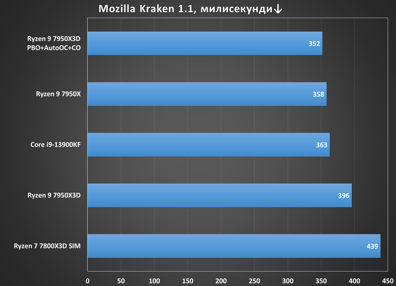

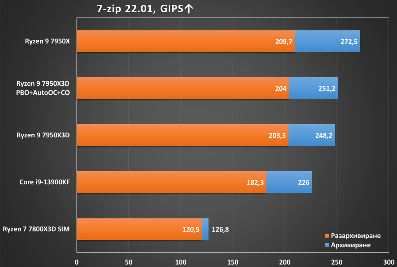

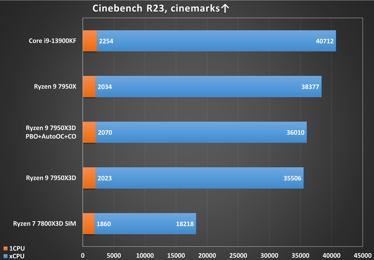

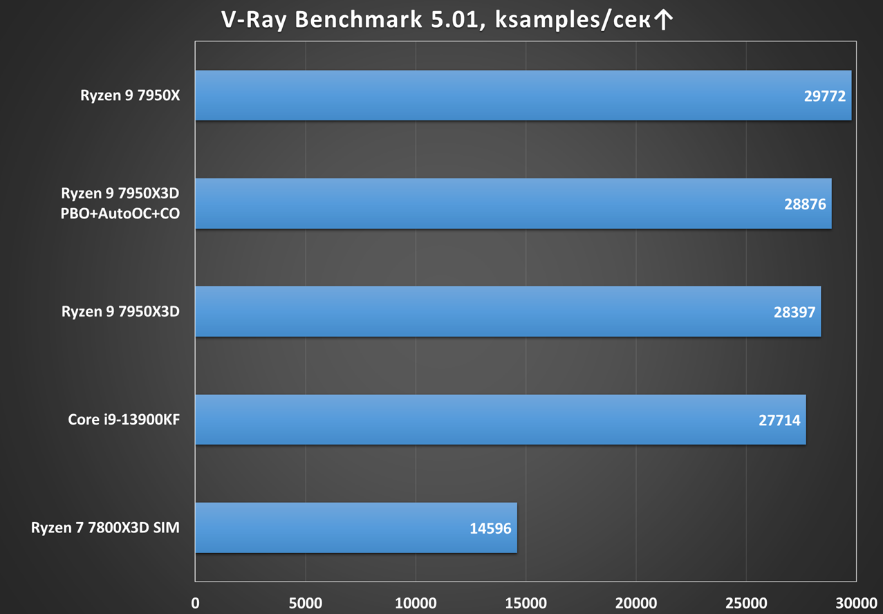

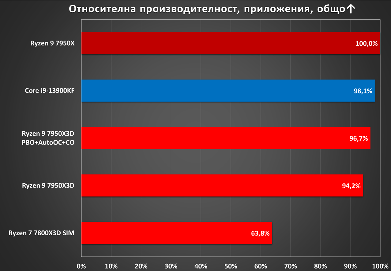

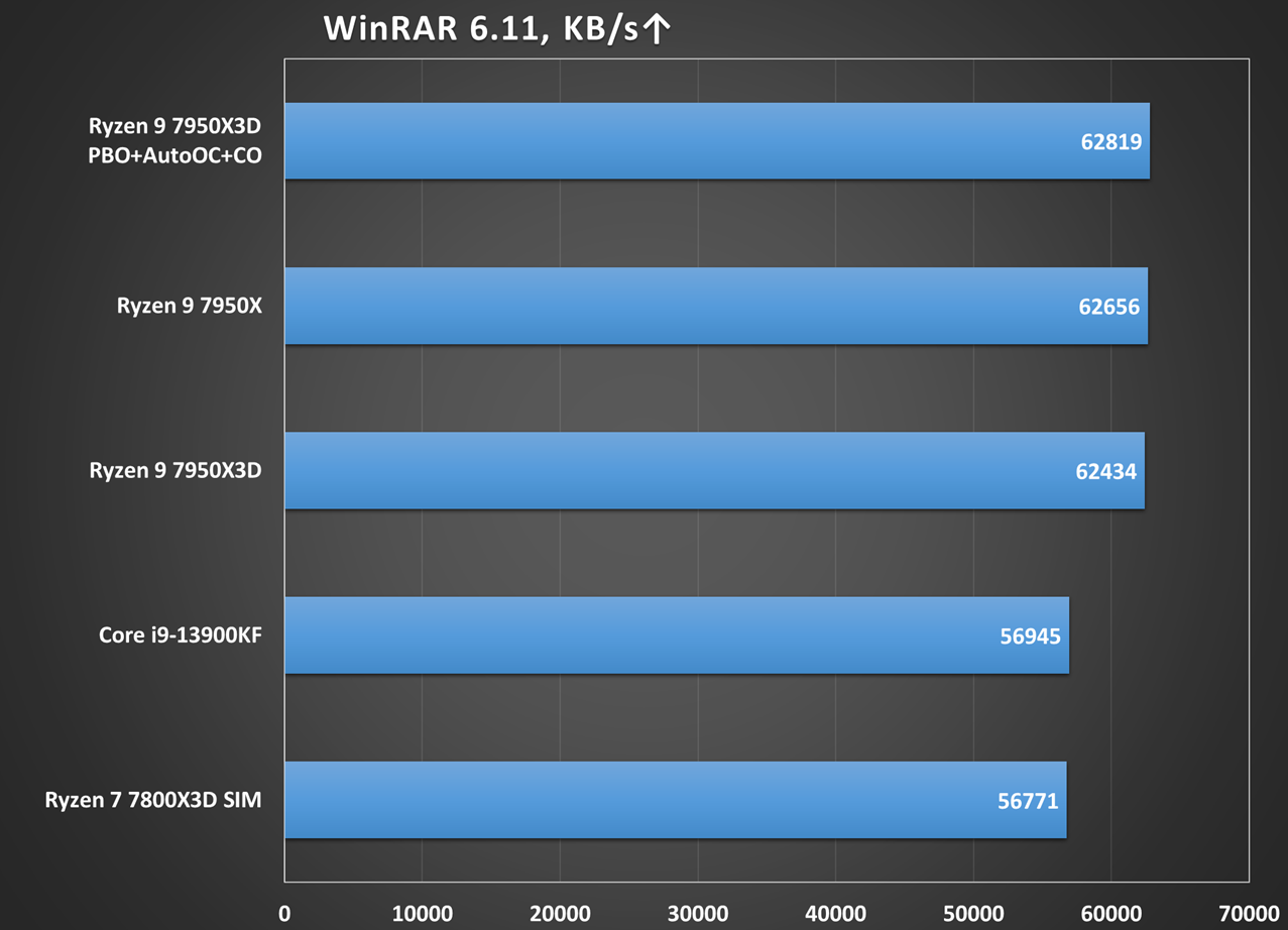

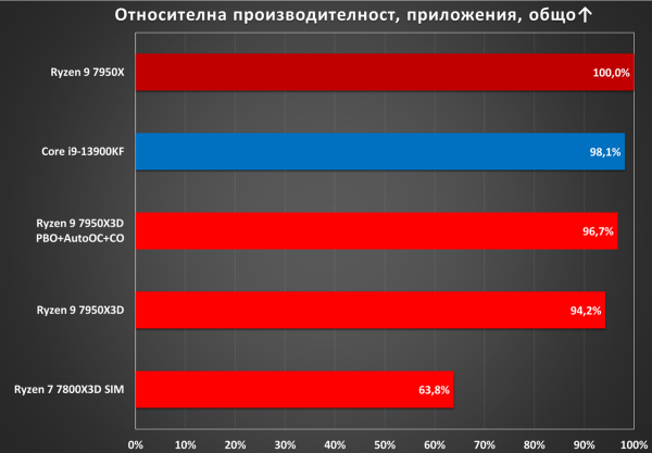

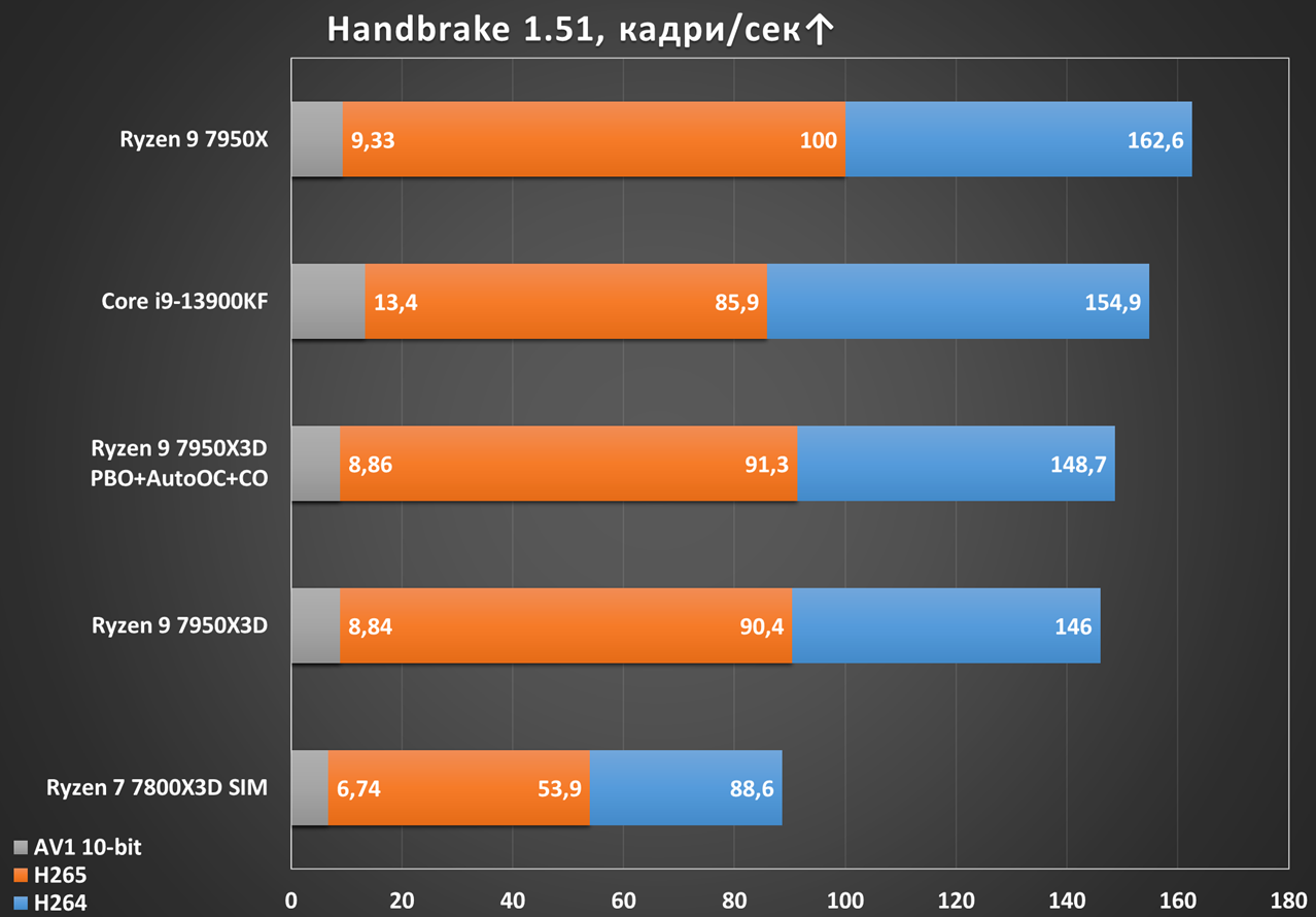

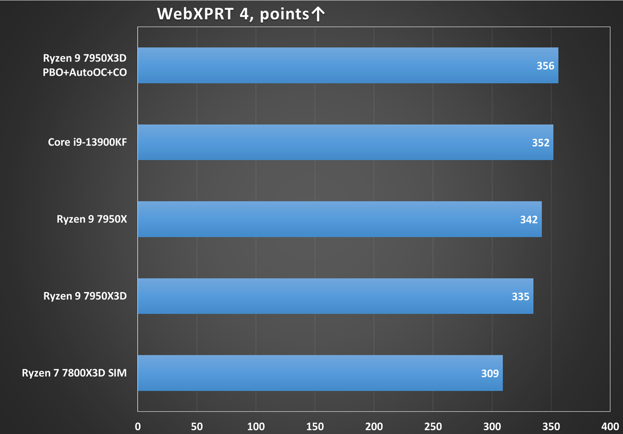

По-ниският TDP на Ryzen 9 7950X3D, заедно с понижените честоти на единият CCD водят до леко намалена производителност в многонишков режим, а не изглежда за приложенията да има полза от 3D кеш паметта, освен може би в WinRAR, но дори и там ползата е колкото да изравни стандартният Ryzen 9 7950X. Интересното е че изоставането не е ограничено само до многонишковите приложения, но има малко такова и при еднонишковите. Средно разликата е около 6 % от всички, което като цяло е незабележимо, а и очаквано на фона на, както ще видите, драстично по-ниската консумация. Ползата от PBO+AutoOC е прираст от 2,5%, като в случая изглежда че ограничаващ фактор е и намаленият максимален праг на температурата до 89 градуса, който ограничава възможностите на процесора да поддържа по-високи честоти в многонишков режим.
И както може да се очаква симулираният “Ryzen 7 7800X3D“ е далеч назад в многонишковите приложения, като изостава малко и в еднонишковите. Но така или иначе неговата цел не е да се бори с топмоделите в приложенията за работа.
