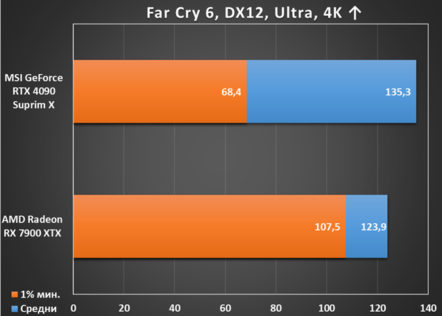

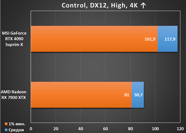

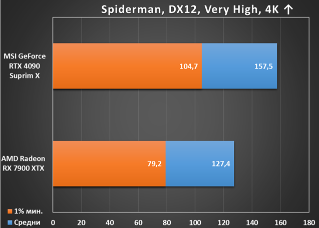

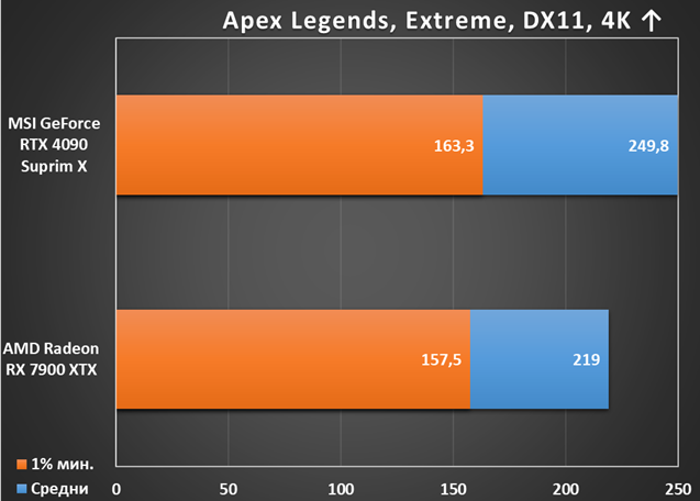

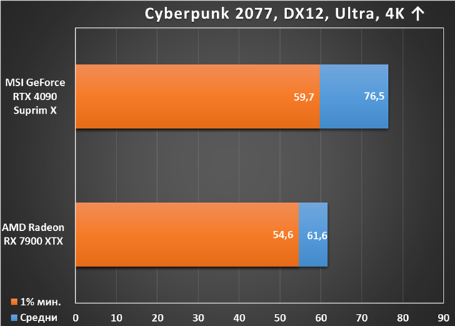

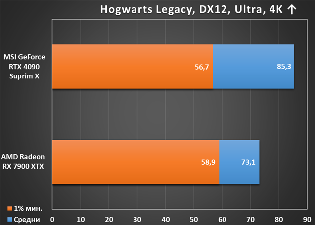

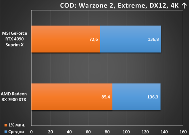

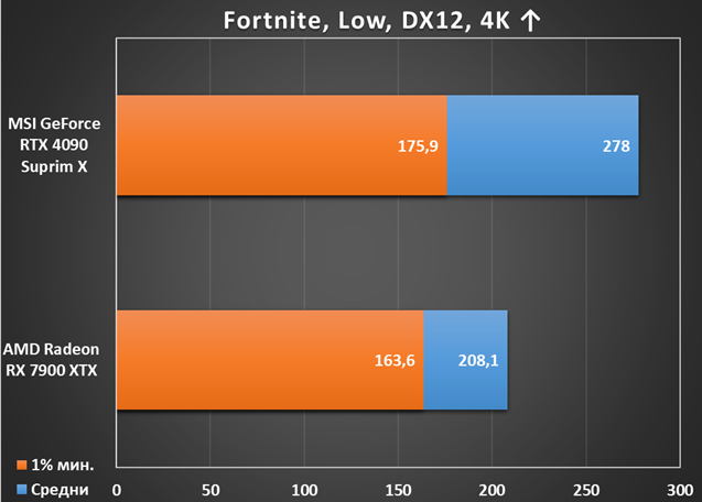

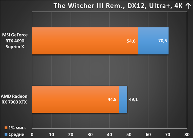

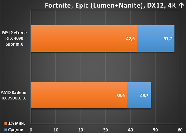

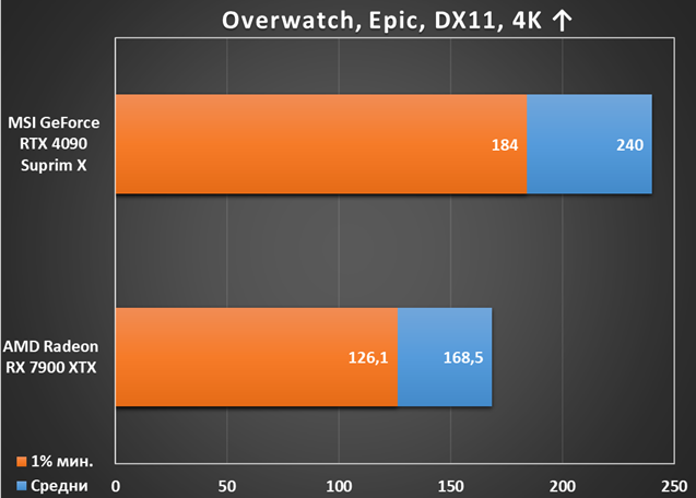

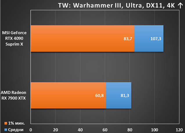

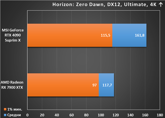

Както може би може да се очаква GeForce RTX 4090 се оказва убедително по-бързият графичен адаптер сред тестваните игри, като в определени игри разликата достига до над 30 и дори над 40 %(The Witcher 3 Remastered, Overwatch). И въпреки това има и ситуации в които Radeon RX 7900 XTX е на много близко ниво, като особено в COD Warzone 2 двата адаптера са наравно. Друг такъв странен резултат е във Far Cry 6 където, GeForce RTX 4090 води при средните с приличните 16%, но драстично изостава при минималните.

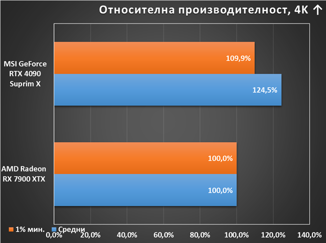

Крайният резултат е че, че средната разлика от всички тестове е 17% в полза GeForce RTX 4090, като при средните кадри достига до 25%, но при минималните едва 10%.
