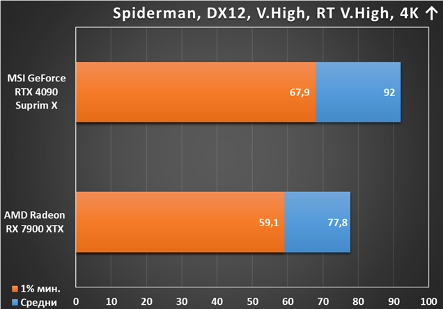

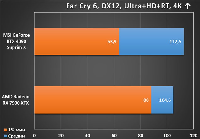

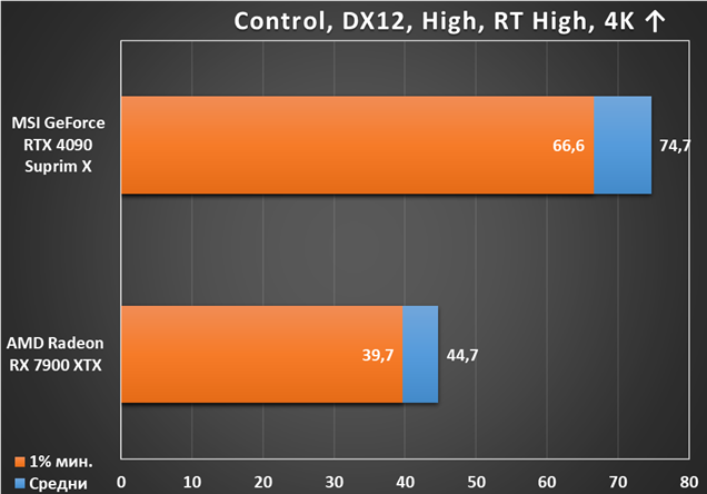

Ситуацията при работата с рейтрейсинг, очаквано се накланя още по-сериозно в полза на GeForce RTX 4090, предвид значително повечето ресурси отделени в процесора на NVidia за тази цел. Но и тук нещата не са съвсем еднозначни. От една страна, отново Far Cry 6 се “проявява“, като Radeon RX 7900 XTX се оказва изключително близко и отново с доста по-висока стойност при 1% минималните кадри, така че „средно“ от двете, може да се каже че представителят на AMD беше по-бърз. В Spiderman Remastered двата графични адаптера отново се оказаха сравнително близко, но все пак с ясно превъзходство на модела на NVidia.

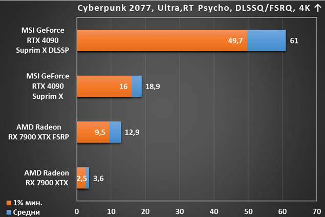

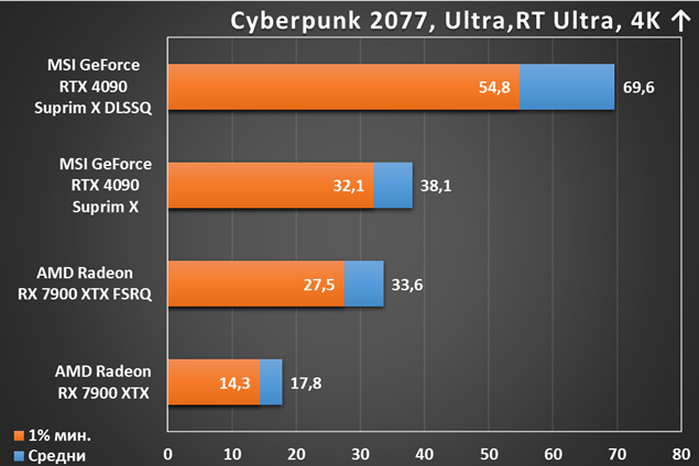

В другата крайност е новият Overdrive режим на CP2077, при който не само че стандартно и двата адаптера са неизползваеми, но Radeon RX 7900 XTX демонстрира отдавна невижданото от мен за подобен клас графични процесори „слайдшоу“ с „невероятните“ 3,6 кадъра/сек средно. Дори активирането на FSR Performance не му помага в този случай, докато GeForce RTX 4090 все пак успява да скочи до 60 кадъра/сек, което го прави адекватно използваем. Но пък не съм сигурен доколко някой очаква да има нужда от DLSSP, за да играе с графичен адаптер за около и над 4000 лв. За това този режим беше изключен от изчислението на средния резултат поради специфичността си.

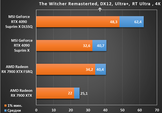

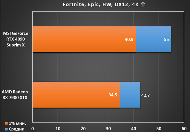

В останалите ситуации, GeForce RTX 4090 демонстрира преимущество между 30 и 100% пред модела на AMD, като в случаите с използване на FSR/DLSS се оказваше често че GeForce RTX 4090 без използване на DLSS, даваше резултат колкото или дори повече от Radeon RX 7900 XTX, но с активиран FSR. И все пак, GeForce RTX 4090 не успява да постигне над 60 FPS без DLSS в игри като CP2077, The Witcher 3 Remastered и Fortnite, като специално първите две са само условно игруеми в този случай. Естествено DLSS оправя нещата, но за пуристите, които не желаят да използват тази технология, това означава че ще трябва да се ограничат до по-ниска резолюция или да се откажат от RT.

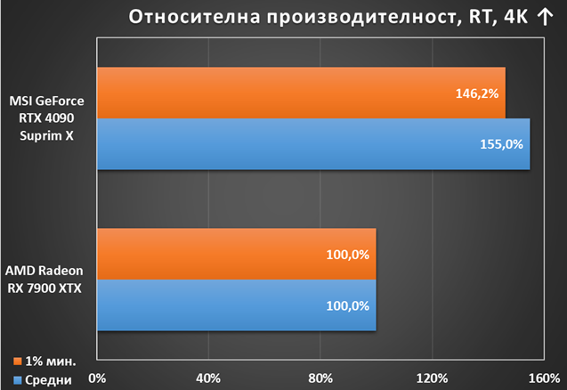

Средният резултат, отново да повторя – без CP2077 Overdrive, е 50% предимство на GeForce RTX 4090 пред Radeon RX 7900 XTX. Което е доста впечатляващо и почти отговаря на разликата в цената.
