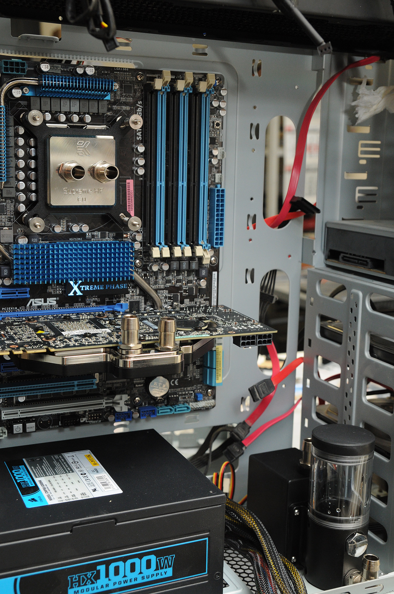

В общи линии – Core i7 на 4 GHz, видеокарта GeForce GTX470 на „колкото пусне“ и дъно на Asus, което плаче за воден блок на чипсета (или поне активно охлаждане). собственикът си имаше 3х120мм радиатор на Termochill, който използвахме, а по стечение на обстоятелствата се наложи да вземем EK Supremie HF Full Nickel блок за процесора вместо по-евтиният Plexi/Nickel или Acetal/Nickel.

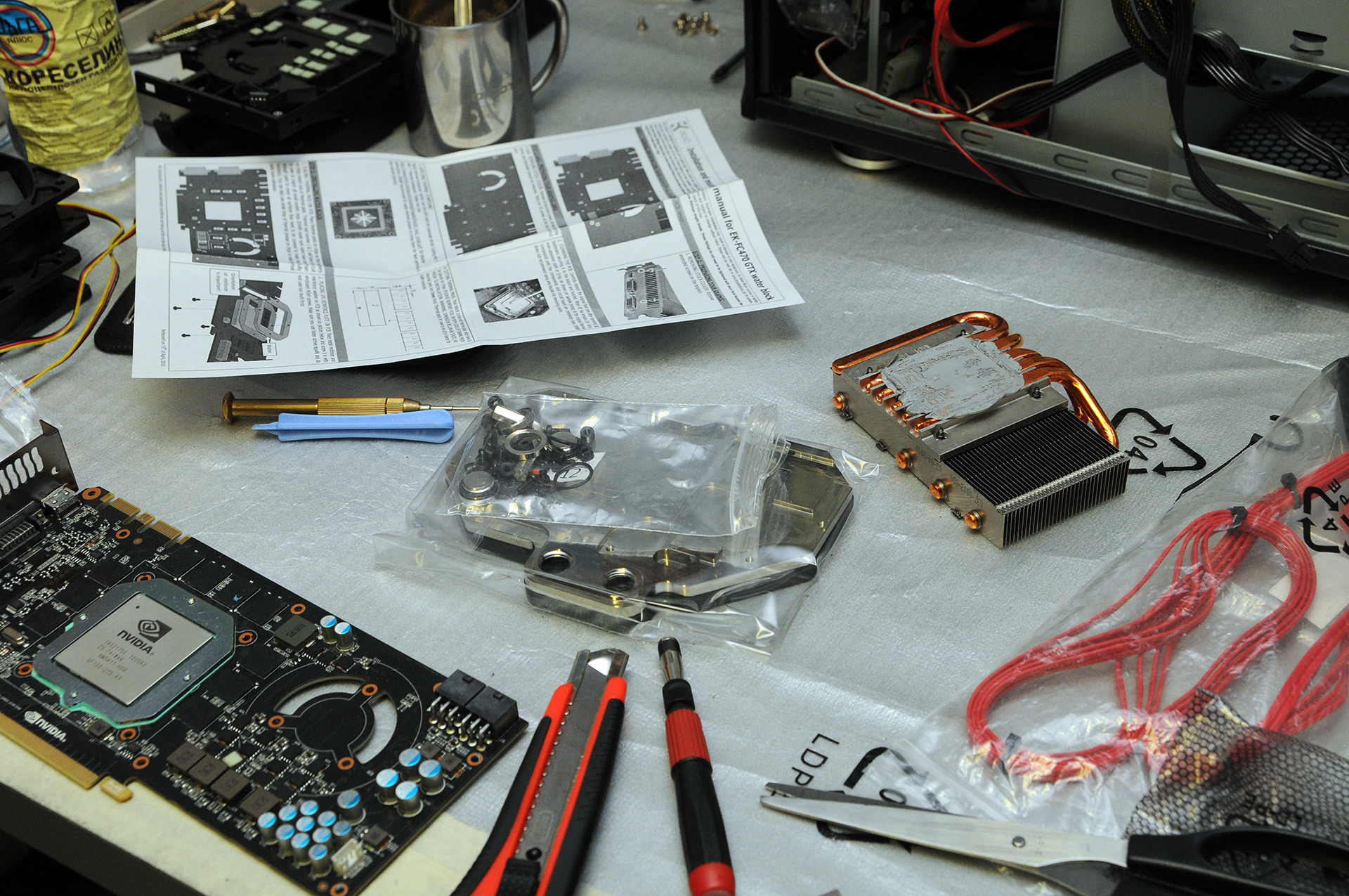

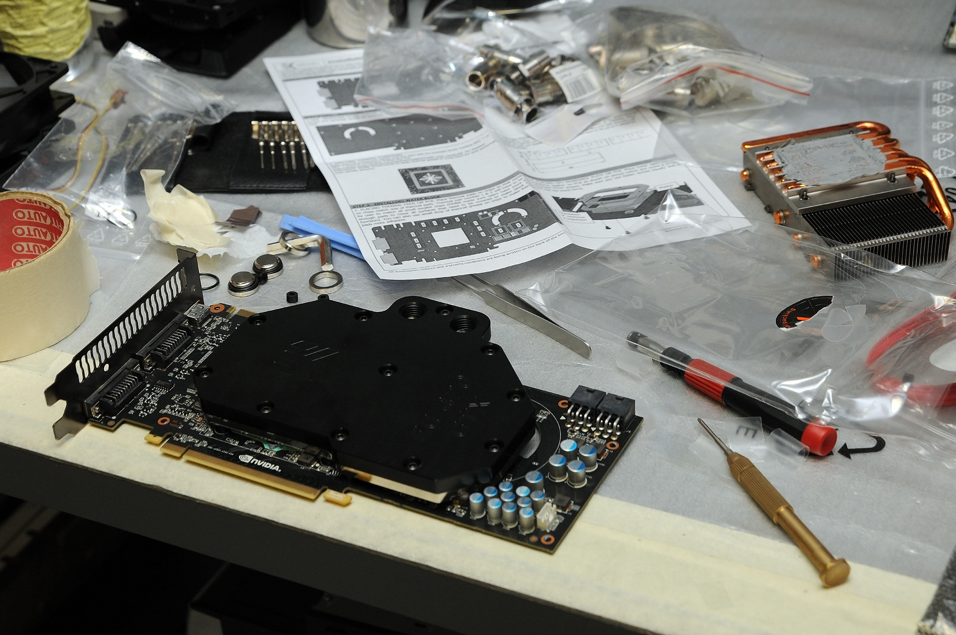

Видеокартата беше първото и вечно от най-неприятните за инсталация на воден блок неща, с които се занимахме. Acetal Nickel версията на EK-FC470 наистина изглежда брутално добре с монтиран воден блок. Както ще видите – също толкова добре се оувърклоква.

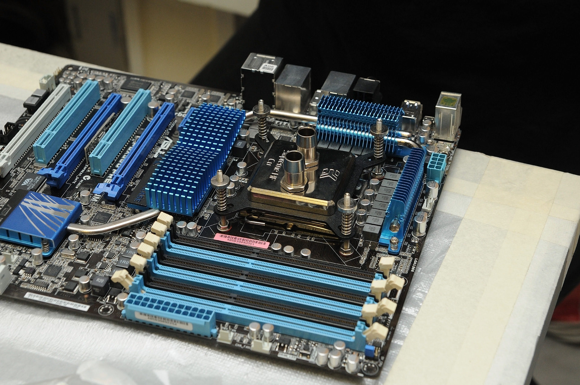

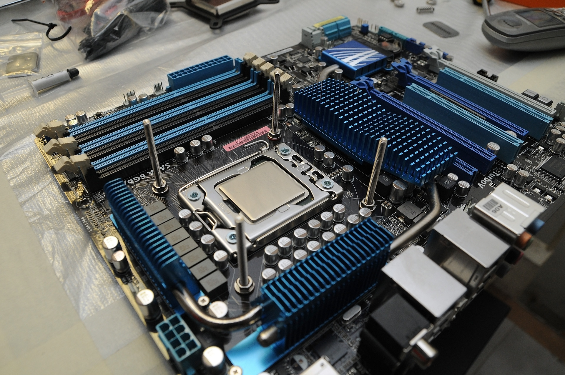

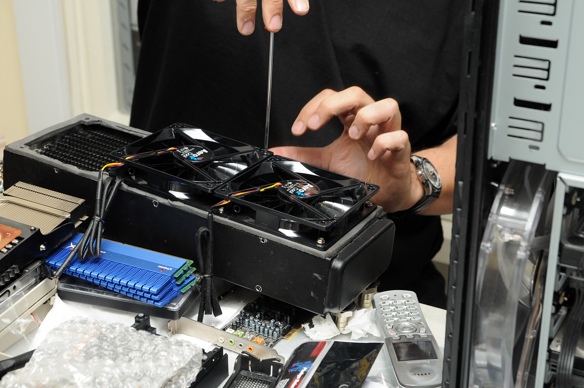

Дъннатач платка с монтиран процесор, а след това и воден блок. Full Nickel версията на EK Supreme HF е първият от блоковете от тази фамилия, с които сме работили, при който планката за монтаж е между двете повърхности на блока. Както се оказва – Supreme HF вече ще изглежда така – квадратен при поглед отгоре, като това се отнася и за плексигласовите версии. Лично на мен ми харесваше повече старата и по-разпознаваема форма на блоковете с Plexi/Acetal капачки. На снимката се вижда и как Григор монтира Aerocool Shark Fan 120мм вентилатори на радиатора. Уж са от най-доброто, което може да се намери в момента, но затова все още нямаме тестове, които да го потвърдят.

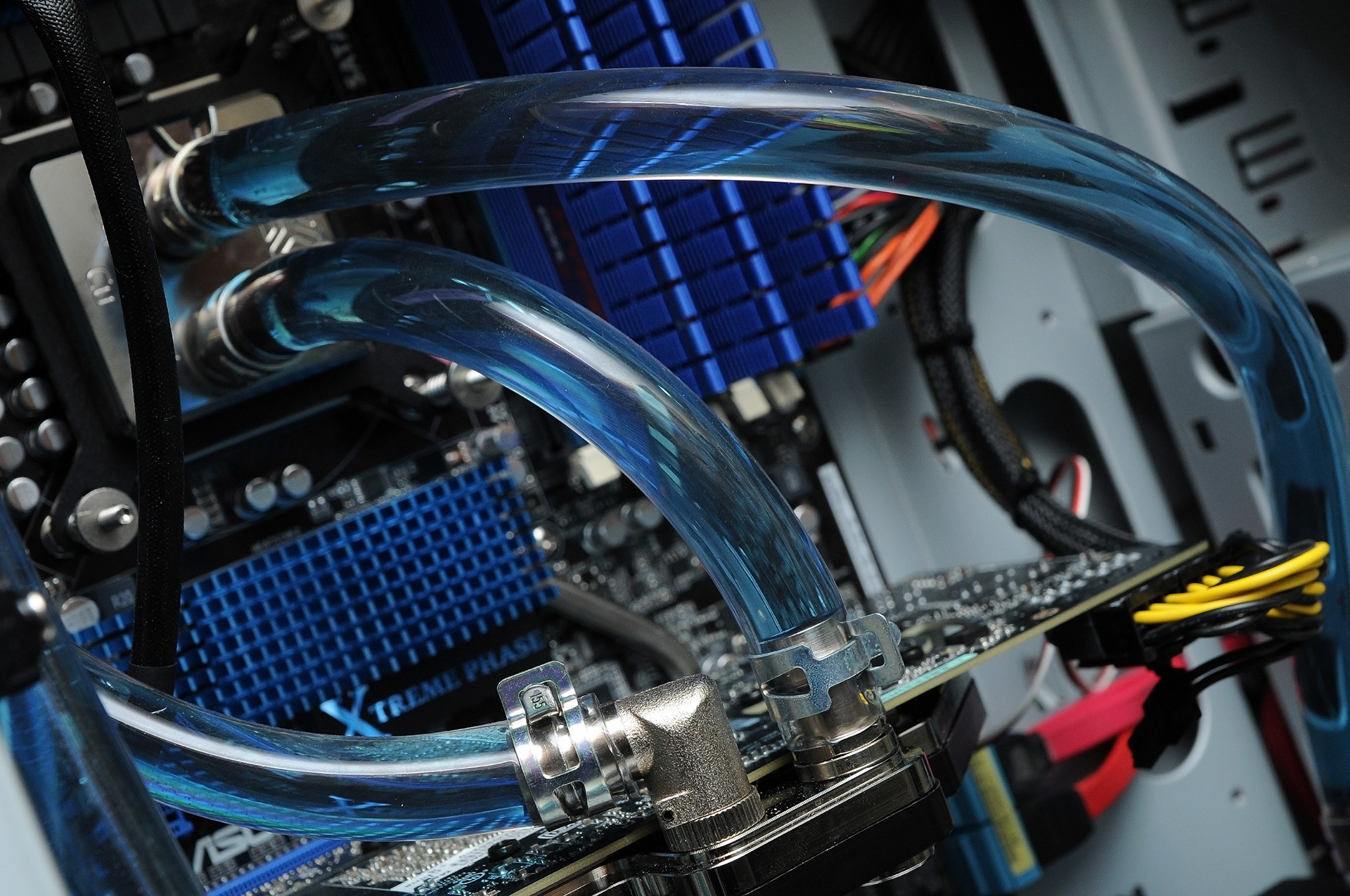

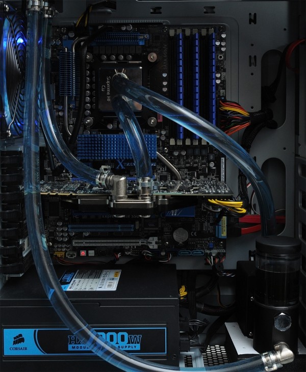

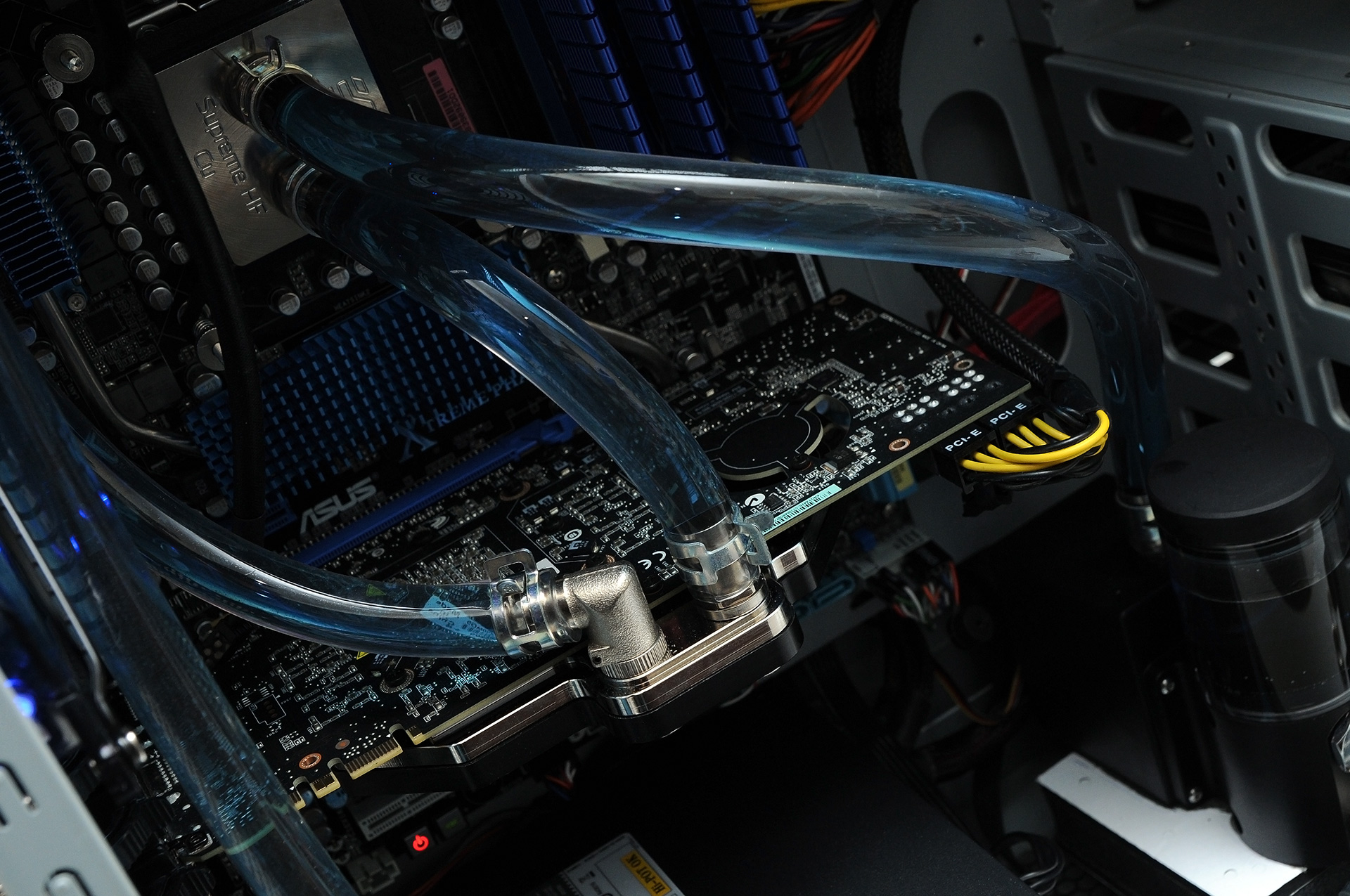

Малко преди монтажа на маркучите – който, както винаги, се оказа предизвикателство по отношение на подредбата – искаше ни се и маркучите да не си пречат, и потокът да не се нарушава от излишни завои. В крайна сметка обаче стигнахме до това:

  1. Интересно ревю!Добре е станала машината.Видеокартата е добре ,обаче процесора би трябвало да може още…Това дъно толкова ли пък го спъва :conf:
  2. А, не, процесорът така си беше, човекът си клоква, ще каже какво е станало. Само дето радиаторът започва да се задъхва, тая карта на 1.025 гълта…
    А дъното го спъва, защото върху охладителя на чипсета спокойно може да се изпече нещо.
  3. Дебела работа се е получило и черничкото със сините елементи доста гали окото, ако боядиса кутията в черно и смени диодите на перките горе и долу със сини ще стане доста ефектно, не че сега не е де :). Айде със здраве и успех.
    Well Done. :)
  4. Благодаря на всички за пожеланията :)
    В момента системата е на 4.2ГХз а картата е на 850/1804 @1.025
    памет на 2000 CL8
    в момента още правя тестове и сложих стоковия охладител за чипсета, който си идва с дъното :)
    за сега върши добра работа…
    но ще се наложи натам подобрение..
    навярно като тръгна да слагама 2 радиатор/помпа/470 и пълно охлаждане за дъното, макар то да е към 160€.
    Да, кутията ще се поядисва черна, но навярно на пролет.
    Сега нямам време и някка желание да се занимавам :)
    Поздрави,
    Бран!
