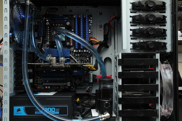

Синьо, черно и сребристо – водно охлаждане за i7 и GTX470 в HAF932
Единственото, което съжалявам, е че нямаше как помпата да бъде монтирана по-нагоре. От друга страна, дори при тази подредба, потокът след помпата се оказа повече от достатъчен – всъщност не виждам разлика с DDC помпите, които сме монтирали досега. EK DCP 4.0 с вграден резервоар се оказа и много удобен за пълнене и обезвъздушаване вариант, освен това входящият щуцер се намира почти централно срещу отвора на помпата, което доста подобрява работата – дори мисля, че така работи по-тихо (в което пръст има и подложката под нея).
Синята течност мина през няколко трансформации – въпреки много старателните опити да изчистя всичко от радиатора, той продължи да пуска червена боя (явно използвана при предишна инсталация), затова накрая просто използвахме синя боя като тази на Primochill – докато червените и други по-наситени бои носят риск от боядисване на компонентите, Blue версията почти не оставя следи дори след дълго ползване, а изглежда зашеметяващо.
Откъм оувърклок и температури – под товар (Prime95 и High Priority Furmark на видеокартата, а опитвах и с LinX) процесорът не премина 80 градуса при честота 4 GHz и напрежение 1.31V (стойностите, на които работеше и преди това) дори, когато задържахме видеокартата на честоти ядро/шейдъри/памет 860/1720/4000 MHz. В крайна сметка картата остана на 850 MHz ядро и памет, която вероятно ще понесе още оувърклок, а по-сериозен проблем за работата на процесора се оказа охладителя на чипсета, който се охлажда само от вентилатора на вратата на HAF 932 (в противен случай буквално прегрява).

  1. Интересно ревю!Добре е станала машината.Видеокартата е добре ,обаче процесора би трябвало да може още…Това дъно толкова ли пък го спъва :conf:
  2. А, не, процесорът така си беше, човекът си клоква, ще каже какво е станало. Само дето радиаторът започва да се задъхва, тая карта на 1.025 гълта…
    А дъното го спъва, защото върху охладителя на чипсета спокойно може да се изпече нещо.
  3. Дебела работа се е получило и черничкото със сините елементи доста гали окото, ако боядиса кутията в черно и смени диодите на перките горе и долу със сини ще стане доста ефектно, не че сега не е де :). Айде със здраве и успех.
    Well Done. :)
  4. Благодаря на всички за пожеланията :)
    В момента системата е на 4.2ГХз а картата е на 850/1804 @1.025
    памет на 2000 CL8
    в момента още правя тестове и сложих стоковия охладител за чипсета, който си идва с дъното :)
    за сега върши добра работа…
    но ще се наложи натам подобрение..
    навярно като тръгна да слагама 2 радиатор/помпа/470 и пълно охлаждане за дъното, макар то да е към 160€.
    Да, кутията ще се поядисва черна, но навярно на пролет.
    Сега нямам време и някка желание да се занимавам :)
    Поздрави,
    Бран!
