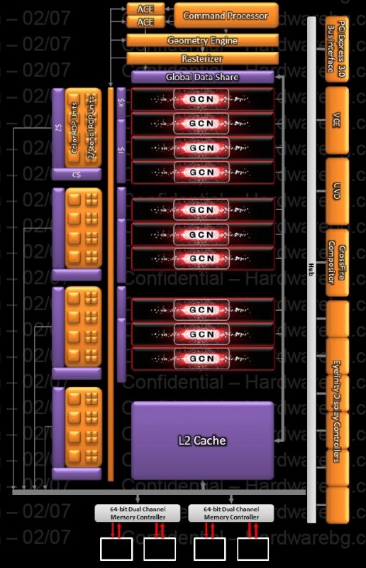

От 32-та броя Compute Units, при Cape Verde са останали едва 10. Така чипът с големина само 123 кв.мм. представлява малко под 1/3 от Tahiti в смисълът на шейдърни единици. Тези 123мм представляват 1.5 милиарда транзистора. Наличните 10 CU-та предлагат 640 стрийм процесора, 40 текстурника и теоретична Compute производителност от 1.28 TFlops. Броят на растерните оператори логично е намален до 16, а шината за връзка с паметта е 128-битова. Новият чип Cape Verde разполага и с 512 KB кеш от второ ниво. Поради сериозното „събличане“ на изчислителна мощност, единият теселатор също е бил спестен.
„Орязването“ на ядрата при архитектурата GCN става със стъпка 4 т.е. минимално може да се отстраняват по 4 Compute Units. Създаването на чипа Cape Verde с неговите 10 CU-та недвусмислено показва, че от AMD няма как да стигнат до тази стойност с използването на „стъпка 4“, без това да е придружено с друга модификация по архитектурата. Така Cape Verde трябваше да е или с 12 CU-та, или само със 8. За постигането на 10 CU-та от AMD са прибягнали до друг трик (който явно е възможен при GCN) – деактивирането и на SIMD блокове. Така Cape Verde се състои от три групи от по 4 Compute Units, но две от тези 3 групи съдържа само по 3 броя CU. Така конфигурацията придобива вид 4/3/3.

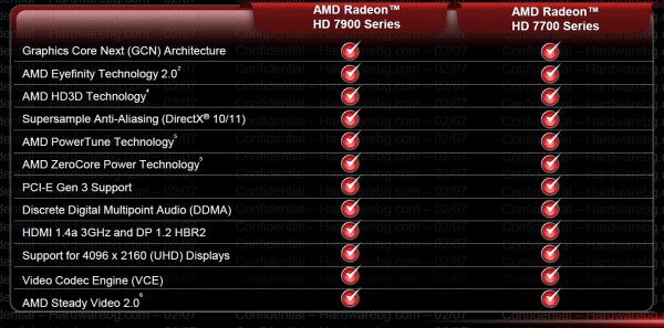

Най-общо погледнато, ядрото Cape Verde е с 1/3 по-малко от Tahiti, като също така предлага теоретично 31% от CU-тата, 50% от растерните оператори и 33% от разредността на шината към паметта. Всичко това не изглежда много добре „на хартия“, но реалната производителност не винаги се подчинява на „голите“ спецификации. Извън тези основни изчислителни блокове, Cape Verde предлага цялата гама нововъведения, които Graphics Core Next притежава:
Така Cape Verde също ще може да предложи интересни „екстри“ като PowerTune, ZeroCore Power, поддръжка на PCIe 3.0 (което при платките с този чип е абсолютно ненужно), HDMI 1.4a, DirectX 11.1 и не на последно място – Video Codec Engine. Наличието на тези възможности при Cape Verde спомагат за мултимедийната страна на платките с този чип, които платки ще могат да се използват като едни пълноценни HТPC графични ускорители (особено еднослотовата Radeon HD7750) с доста прилични 3D възможности.
