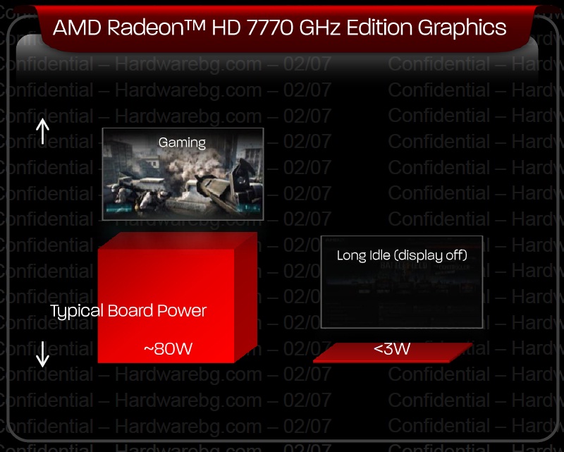

Едно от сериозните предимства на HD7770 е ниската консумация:
От AMD претендират за 80W Board Power, но реално можете да разчитате на още ~20W чрез технологията PowerTune (и задаването на ограничението й до +20%). Това прави максимален Board Power от 100W, които при овърклок може да са проблем, когато решите да повишите и Vgpu. Що се отнася до технологията ZeroCore Power, то тя работи отлично и при HD7770. Това се дължи главно на използването на същият PCIe контролер на платката, какъвто е наличен и при HD7900. С Graphics Core Next от AMD определено са си улеснили задачата.
