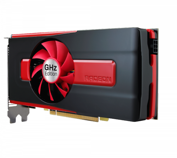

Пълната имплементация на ядрото Cape Verde е налична при графичният ускорител Radeon HD7770, който поне за момента се явява най-бързата вариация, която Cape Verde ще може да предложи на геймърите. Поради фактът, че графичното ядро работи при номинална честота от 1 GHz (1000 MHz), моделното име на платката е по-точно Radeon HD7770 GHz Edition. Вероятно от AMD искат да наблегнат именно на фактът, че това е графичен ускорител с ядро на 1 GHz.
Ако не сте обърнали внимание, това е и първата видеокарта, чието ядро работи на номиналните 1 GHz, без да е наличен фабричен овърклок от страна на някой от партньорите на производителят на ядрото. От AMD вероятно са много горди със своето постижение, или просто са решили, че е време да признаят за сериозният честотен потенциал, с който ядрата по архитектурата GCN разполагат, и да го приложат адекватно. Може би Radeon HD7970 също можеше да се нарича „GHz Edition“, но и за това има време (някой каза ли „анонсът на NVIDIA Kepler!“ ?).

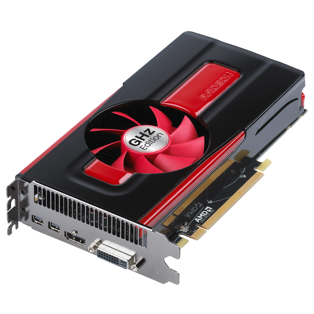

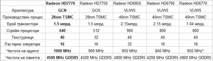

Radeon HD7770 GHz Edition е графична платка, която не изненадва с размери – голяма е точно колкото и предшественикът й, Radeon HD6770 (или по-правилно казано – Radeon HD5770). Споменавайки HD6770 и HD5770, нека направим едно малко сравнение на характеристиките на тези (и не само тези) ускорители с новата HD7770:
*Някои модели Radeon HD6770 се предлагат с честота на ядрото от 775 MHz.
Като вземем предвид, че Radeon HD6770 реално е Radeon HD5770, то можете виртуално да си добавите и HD5770 към схемата. Radeon HD6770 и HD6790 са особено интересни, защото HD7770 ще наследи именно тях. Що се отнася до Radeon HD6850, то тя е по-скоро към горен клас графични предложения и HD7770 не може директно да се мери с нея. Имайки предвид обаче, че HD6790 е с около 15-20% по-бавна от HD6850, разликата между HD6850 и HD7770 няма да е прекалено голяма. По-голям проблем е ограниченото разпространение, което HD6790 получи. Повечето от вас е по-вероятно да имат Radeon HD5770/6770, поради което този ускорител ще е главната цел на нашето сравнение между „старата школа“ и новият ускорител с ядро Cape Verde.
Както вече стана ясно по-горе, Radeon HD7770 GHz Edition предлага 1000 MHz номинална работна честота на графичното ядро. Що се отнася до паметта, то тя работи на 1125 MHz (4500 MHz GDDR5). Така, в директно сравнение спрямо HD5770, новата карта има доста сериозно предимство при тактовата честота на GPU-то – почти 20%. Макар броят на стрийм процесорите да е по-малък (HD5770/6770 разполага с 25% повече стрийм процесори), промените при архитектурата Graphics Core Next недвусмислено показаха, че графичните ядра базирани на нея могат сериозно да се противопоставят на чиповете по VLIW5/4.

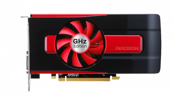

Един също много важен фактор при новата HD7770 е консумацията. Новата платка е маркирана като 80W TDP, което е доста прилично постижение спрямо HD5770/6770. Поради това PCB-то на HD7770 разполага само с един PCIe Power конектор. Наред с това от AMD са имали възможността да премислят добре и охладителя на картата. Макар по самата платка да има отвори за поставяне на „референтен охладител“ от тип HD7900, AMD явно са решили, че подобна имплементация е повече, от колкото HD7770 има нужда. По всяка вероятност от AMD са предпочели по-евтин вариант за охладител, който обаче също върши своята работа доста добре. Това обаче не е от особена важност, защото много от партньорите на AMD ще заложат на свой вариант за охладител, поради което „референтният вариант“ ще остане с по-ограничена употреба.

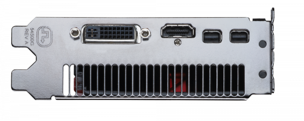

Конекторите за връзка с монитори и телевизори са очакваните – един DVI, един HDMI и двойка mini-DP.
