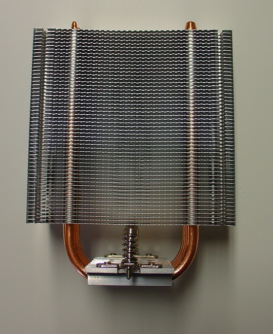

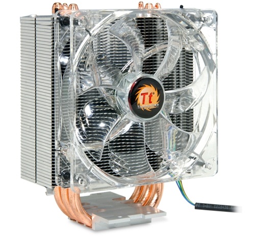

Познат с вътрешно технологично име CLP0579 и по-известен като Contac 30, този охладител на Thermaltake предлага класическата конбинация от топлинни тръби и радиаторен блок, както и един (стандартно) вентилатор с размери 120мм. По принцип масовите предложения от този клас с по-малко от 5 топлинни тръби разполага със стандартни ф6 топлинни тръби, но това не може да се каже и за Contac 30. При него са поставени по-големи ф8, които дават предимство при отнемането на топлина от процесора. Особено когато процесорната капачка е в директен контакт с топлинните тръби.
Охладителя е съставен от три топлинни тръби и радиаторен блок с общо 54 ламели. Макар основата на Contac 30 да се води алуминиева, реално допира на процесорната капачка е със самите топлинни тръби, така че спокойно можем да кажем, че основата е медна. Въпреки това част от алуминиевата носеща част също контактува с процесора, но това всъщност само подпомага трите топлинни тръби.
Ето и основните характеристики на Contac 30:
- Дизайн – едносекционен охладител, тип “кула”, с вертикално разположение на радиаторният блок.
- Изграждащ материал – мед за топлинните тръби, алуминий за радиаторните ребра и закрепващата основа.
- Топлинни тръби – 3 броя, 8mm.
- Размери – 120 мм х 76.9 мм х 159 мм.
- Съвместимост – Intel Socket LGA775, LGA1155/1156, LGA1366, LGA2011; AMD AM2/2+/3/3+/FM1.
- Вентилатори – 1 брой 120мм (възможност за поставяне на още един 120мм), контрол по PWM, диапазон на оборотите – 800RPM – 2000 RPM, максимален дебит – 72 CFM.
- Тегло – 558гр за целият охладител (с един вентилатор).
Основният 120мм вентилатор е прозрачен, което е съвсем умишлено предвид наличието на четири сини светодиода, които осветяват цялата перка по време на работа. Поглеждайки по-внимателно в продуктовата линия охладители на Thermaltake прави впечатление близостта на Contac 30 с Contac 39, като втория притежава фабрично инсталиран допълнителен 120мм вентилатор. Всъщност това е и разликата между двата модела, а възможността да добавите втора перка на Contact 30 дефакто го прави идентичен с Contac 39 и способен (поне според Thermaltake) да се справи с топлинни натоварвания до 180 W (160W в оригиналния си вариант) при поставяне на втори 120мм вентилатор.
Ето го и самият охладител без своята прозрачна перка. Ламелите са разположени сравнително на гъсто, което от своя страна изисква добър вентилатор с високи показатели за статично налягане. Говорейки за вентилатора, ето го и него:

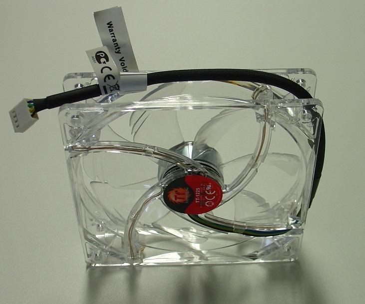

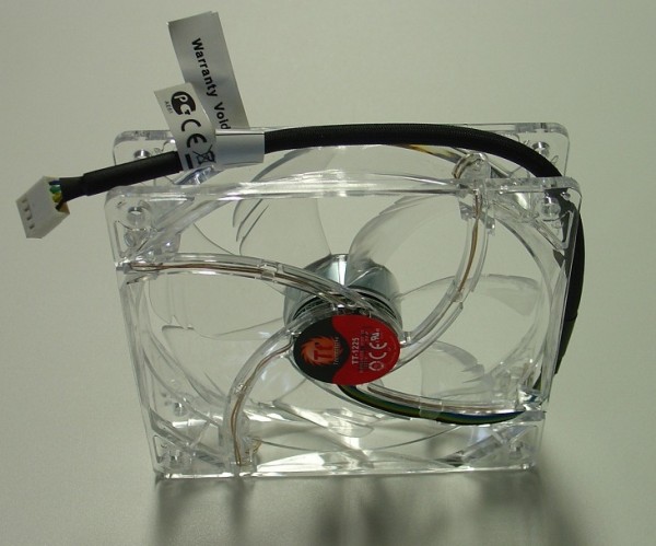

Стандартен по размери 120мм х 25мм, вентилатора на Contac 30 не е стандартен и по формата и дизайна на витлата. Макар от Thermaltake да са поставили 2000RPM вентилатор на този охладител, което със сигурност на пръв поглед не говори добре за акустичните възможности на Contac 30, при реалните тестове тази перка не създаде толкова сериозен шум, който очаквахме от 2000RPM скорост на въртене и 120мм размер на вентилатора. Макар нивото на шум да е далеч от „много тиха работа“, възможността за PWM контрол може да помогне при този проблем. Установихме, че при обороти под 1500 RPM този вентилатор влиза в графата „поносимо ниво на шум при постоянна работа“, а под 1300 RPM може да се нарече много тих/почти безшумен.
Закрепването на вентилатора към радиатора става посредством тези гумени „държачи“. В комплекта към охладителя получавате общо осем държача, които са точно достатъчни за поставянето на два вентилатора (и ъпгрейд от Contac 30 към Contac 39), но от Thermaltake е трябвало да помислят още веднъж преди да сложат само 8бр. Поставянето им на вентилатора и в последствие на радиатора не е кой знае каква задача, но предвид нуждата да махнете перката от радиатора за да можете да го инсталирате ще разберете защо ви трябват и резервни държачи. Свалянето на вентилатора не е от най-лесните задачи, а и изисква умения и ловкост, като шанса да скъсате някой гумен държач ако сте много упорити и дърпате силно е съвсем реален. Добре ще е да го имате предвид и при една евентуална смяна на вентилатори. От друга страна погледнато, ако използвате само основния вентилатор ще имате четири резервни държача.

Реално погледнато само Ф8мм. тръбите може да се считат за някакво предимство,но със подобен дизайн е 212ЕВО с 4бр. ф6мм. тръби,по добър контакт,по ниска цена,както и по тих вентилатор,както и тръбите при 212 са разположени в 2-реда,за разлика от едно редвия дизайн на Contac 30!Гъстите ламели не са предимство,тъй като хубавите вентилатори с високо статично налягане са скъпи и се намират трудно,и да се инвестира в такива заради този охладител е чисто безумие,след като за общата сума се взима много по добър!Без покупка на вентилатори с високо статично налягане и с вентилатори с високо статично налягане – този охладител просто е скъп за това,което предлага!
На какво базираш твърдението, че 212-ката има по-добър контакт? Колкото до перката – EU версията е с 1600RPM перка, нормално е да е по-тиха от 2000RPM перка. При еднакви обороти много се съмнявам да можеш да направиш разлика.
На начина по който са разположени в основата,където охладителя контактува с капачката на процесора!
напълно съм съгласен с Мариан, запресоването на хийтпайповете в алуминий е несериозно… сигурен съм че монтирането на перката на въпросния охладител на arctic cooling freezer 7 pro ще даде по побър резултат, дори и при грубото фрезоване, което има втория на контактната пластина (пък да не говорим след полирането) direct touch – директ та*ак …
Да,в първия ми пост,просто направих сравнение м/у двата охладителя(с предимства и недостатъци,тъй като са в един среден клас като цена,архитектура и представяне,като тук според мен 212 е по-добрият представител(избор).3бр.Ф8мм. срещу 4бр.Ф6мм. по-гъсти ламели за контакт30 и по-лоша контактна основа за същия,както и необходимоста от по-качествен вентилатор/и за К30(кой/ито е/са по скъп/и).Друг голям недостатък на К30 е едноредовия дизайн на тръбите,където 2-ра и 3-та тръба остват в сянката(на въздушния поток) на 1-ва тръба!Плюс доказало се във времето,че Ф8мм. тръби не е гарант за успех,а наличието им при точно определени модели охладители дава предимство(не при всички,които разполагат с Ф8мм. тръби)
