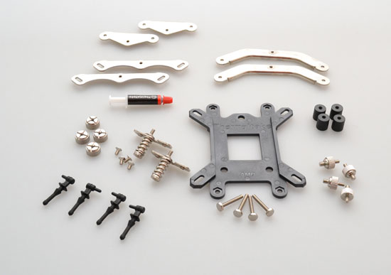

На предишната страница вече споменах начина, по който перката се захваща за радиатора. Така освен тези гумени държачи, окомплектовката към Contac 30 включва и следното:

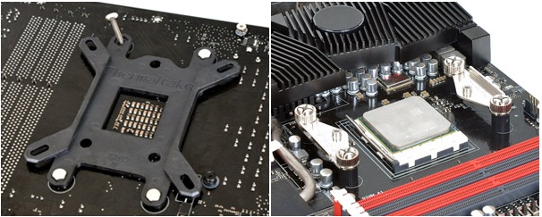

Окомплектовката е съвсем стандартна, като за разлика от някои други охладители за AMD, Thermaltake са добавили и допълнителни крепежни елементи с цел поставяне на охладителя в коя и да е от възможните две позиции (тук не отчитаме посоката на въздушния поток). Основна за всички варианти на закрепване (без LGA2011) е пластмасовата планка, която се поставя отдолу на дънната платка. Освен това независимо от платформата ще трябва да поставите и двата крепежни болта, които принадлежат на самия радиатор и му помагат да се захване за основните крепежни пластини. При платформата AMD последователността е следната:
Планката се поставя по правилния начин (видно на снимката), като закрепващите болтове се поставят така, че да не излизат от гнездото. От горната страна на дънната платка се навиват четирите пластмасови цилиндъра, след което се поставя един от двата комплекта пластини според желанието ви относно посоката на ориентиране на охладителя (алтернативната версия на закрепване, която не е показана на снимката има ограничения, които в повечето случаи са наложени от охлаждащите радиатори на MOSFET на съответната дънна платка). Последно се завиват стабилно и четирите болта, които правят конструкцията достатъчно стабилна, че да понесе и задържи адекватно самият охладител.

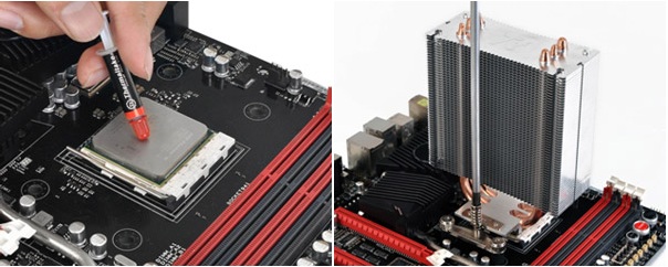

След поставяне на нужното количество топлопроводима паста се поставя и закрепва самият охладител. Ще трябва да махнете перката от радиатора, защото после няма да имате достъп до крепежните болтове на охладителя. Добре е тук да внимавате повечко и да се въоръжите с търпение, за да не скъсате някой от гумените държачи. Перката се добавя последна, след като и двата радиаторни болта са завити до край (самите болтове имат ограничители, така че не можете да ги пренавиете).
