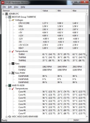

4.5 GHz AMD Bulldozer и вентилатор на максимални обороти
Дори след 30 минутно натоварване температурата не се повиши повече от показаните 62С, което е един много добър резултат предвид настройките. Дънната платка понижаваше Vcore до 1.37V в много редки моменти, което е видно и от резултатите, но в 99% от случаите напрежението бе 1.404V. Макар тези 62С да са приличен резултат, нивото на шум не бе от най-приятните и предполагам малцина от вас биха използвали този охладител при максимални RPM на вентилатора.

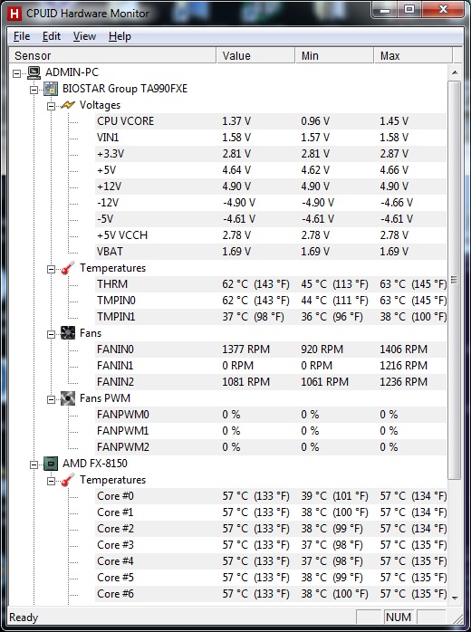

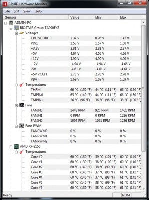

4.5 GHz AMD Bulldozer и вентилатор на поносими обороти – 1400RPM
С понижаването на RPM се доближихме и до едно доста по-приятно ниво на шумоотделяне, като жертвата бе 4С по-висока температура на процесора. Ако имате добре вентилирана кутия ще можете да си позволите и комфорта на по-тихият охладител, въпреки приличният овърклок на процесора.

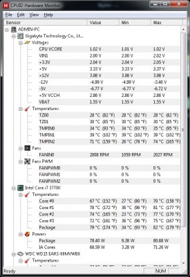

4.5 GHz Ivy Bridge Core i7 3770K с един вентилатор на максимални RPM
Програмата HWMonitor не отчиташе правилно Vcore, но реалната стойност бе 1.2 – 1.22V. Учудващо и тук нямахме особени проблеми с температурата, която под натоварване съвсем леко превишаваше 80С. За процесор Ivy bridge това е повече от добър резултат предвид малкото ядро и трудностите около ефективното отнемане на топлината от кристала.
