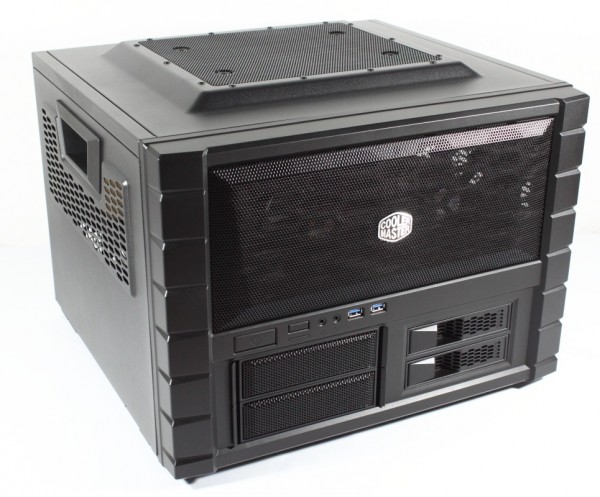

Cooler Master не дават точно определение на форм фактора на тази кутия, която предвид височината си не би мога да се нарече нито Full Tower, нито дори Middle Tower. Това със сигурност не е и Desktop-тип кутия, но съвсем конкретно можем да кажем, че HAF-XB може спокойно да се нарече LAN Tower. Така или иначе CM рекламират HAF-XB като LAN Box, защо пък да не я наречем и LAN Tower. В този ред на мисли формата на куб не е избрана случайно, но на пръв поглед HAF-XB не изглежда толкова голямо компютърно шаси… но само на пръв поглед. В последствие разбирате, че си имате работа с нещо доста прилично не само като размери, но и като интериорни възможности. Изведнъж компактността започва да отстъпва място на желанието ви да използвате всяко едно предимство на HAF-XB. А те повярвайте ми са доста.
Ето я и самата HAF-XB. Бутоните за PowerON и Reset се намират отпред, наред с двата конектора за USB3.0 и традиционните аналогови вход за микрофон и изход за слушалки. Предвид принадлежността към продуктовата линия „High Air Flow“ многобройните вентилационни отвори са съвсем на място. Както голямата мрежа на предният панел, така и отворите на страничните капаци, мрежите на 5.25″ слотове, както и 3.5″/2.5″ слотове. Да не забравяме и капака на кутията, който също предлага голяма вентилационна мрежа, която спомага за по-доброто охлаждане на интериора и сама по себе си, дори без да сте сложили 200мм вентилатор (не е включен стандартно). Към опциите за вентилация добавяме и задната страна на кутията не само с трите позиции за вентилатори, но даже и с „вентилираните“ планки на разширителните слотове. Общо взето почти всичко по екстериора на HAF-XB е насочено към максимално ефективна вентилация и въздушен поток през интериора на кутията.

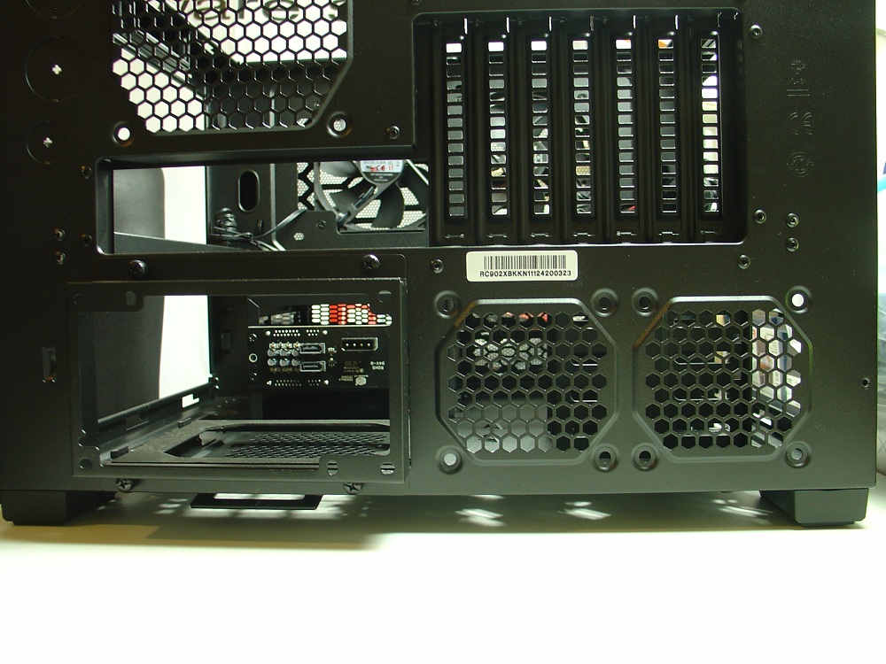

Това е задната страна на HAF-XB. В горният край се вижда позицията за 120мм вентилатор, както и двете позиции за 80мм перки долу в дясно. Честно казано бих предпочел вместо 80мм да мога да поставя 92мм, но от Cooler Master явно не са имали моето виждане по въпроса. Така или иначе в долната част на шасито няма чак такава нужда от постигане на висока ефективност на въздушният поток (всичко е концентрирано в горната част, но за това ще стане дума след малко), така че и двойка 80мм вентилатори ще са напълно достатъчни да спомагат за въздушният поток.
Допълнителната планка при мястото за поставяне на PSU е предвидена, защото предвид по-компактните размери на HAF-XB се е наложило захранването да излезне с няколко мм от стандартните екстериорни размери на шасито. Предвид позицията на PSU-то това е почти незабележимо и трудно би могло да се види като недостатък. За сметка на това мястото за захранване е достатъчно, че да можете да инсталирате почти всяко едно захранване, налично на компютърният пазар.

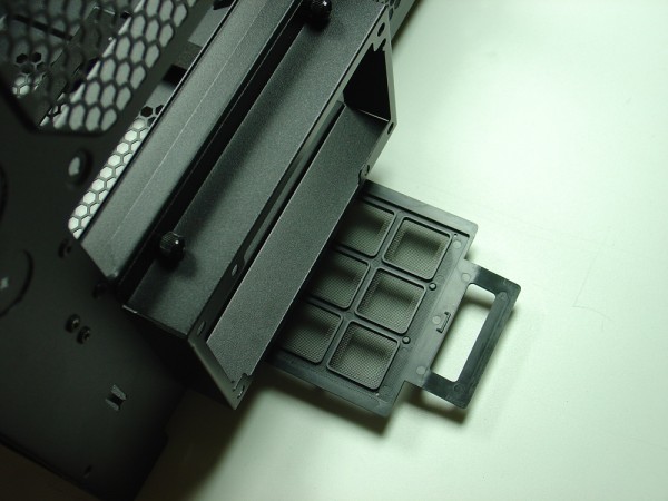

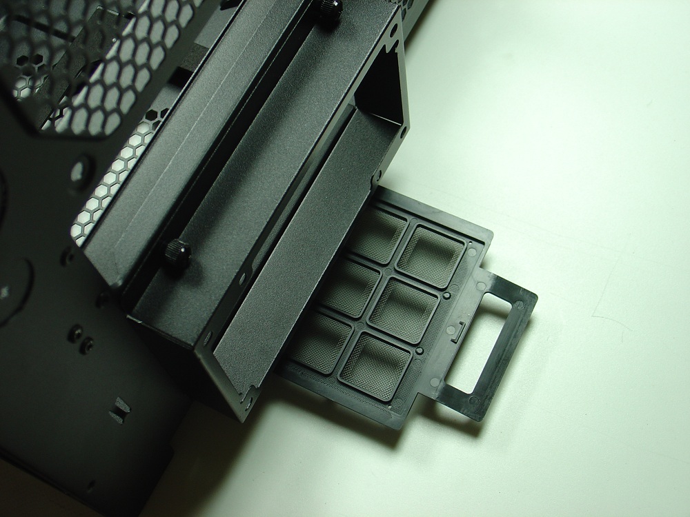

Подобно на много други съвременни шасита, и HAF-XB притежава прахозащитна решетка под захранването.
