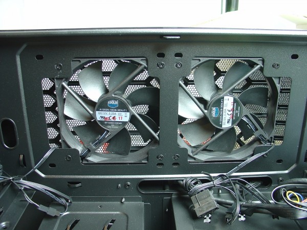

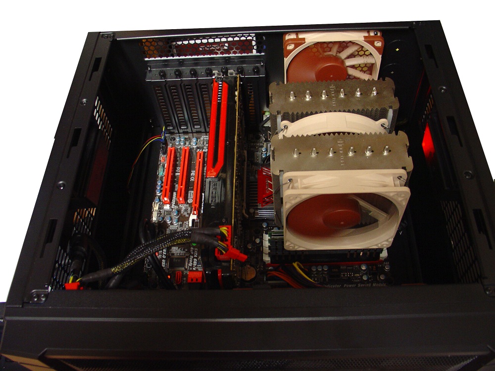

Колкото до интериора на HAF-XB, то тук всъщност е и по-интересната част от прегледа на това шаси. Вътрешността на кутията е разделено така да се каже на два етажа, като двата етажа не се засичат вентилационно т.е. горната част на HAF-XB, където е основната част от хардуера не споделя въздушният поток с долната и получава цялата въздушна струя от двата стандартни предноразположени 120мм вентилатора.
 Двете перки не са кой знае какво, но въпреки това вършат доста добра работа. Ако търсите обаче по-голяма ефективност и ниво на RPM/шум ще е добре да помислите за два 140мм вентилатора с правилните обороти (ръчно или автоматично регулирани). Донякъде като неудобство можем да споменем, че при напълно инсталирани компютърни компоненти няма да можете да свалите който и да е от двата вентилатора (особено ако са 140мм) и ще трябва да свалите планката, върху която „лежи“ дънната платка (със всичко върху нея). Ако сте обърнали внимание на малките „куки“, налични в долу вляво на лявата 120мм перка, то това са места за прихващане на кабели посредством „свинските опашки“, налични в окомплектовката към шасито. Такива „куки“ има на различни места по цялото шаси.

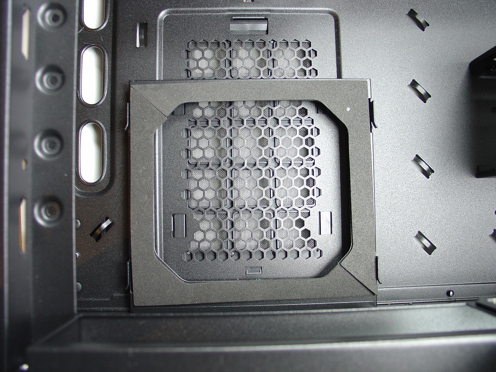

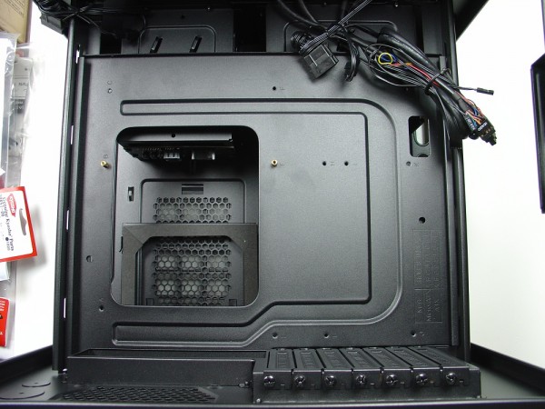

Така изглежда вътрешната част на кутията и по-скоро горното ниво. Отворът в панела за поставяне на дънната платка позволява за монтаж/демонтаж на процесорният охладител и без да „сваляте“ дънната платка, но предвид конструкцията на HAF-XB задължително ще трябва да свалите панела от шасито. Добре се вижда и разстоянието от панела до предният капак – там по предназначение може да бъде поставен 240мм воден радиатор, който да си партнира с двата предно разположени 120/140мм вентилатори. Вентилацията на този етаж е подкрепена от възможност за една 120мм перка на задната страна на шасито, както и 200мм на горния капак. Така получавате комбинацията от 2х140мм „входни“ вентилатори и 120мм+200мм за извеждане на топлият въздух извън кутията. Тук помагат и вентилационните отвори на страничните капаци.
Поддръжката на дънни платки е видна – форм фактори mATX, ATX и mini-ITX са напълно съвместими. Дори и да искате да сложите 240мм воден радиатор ще можете да съберете и най-широките ATX платки (това не включва eATX) от висок клас.

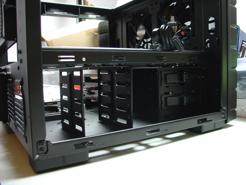

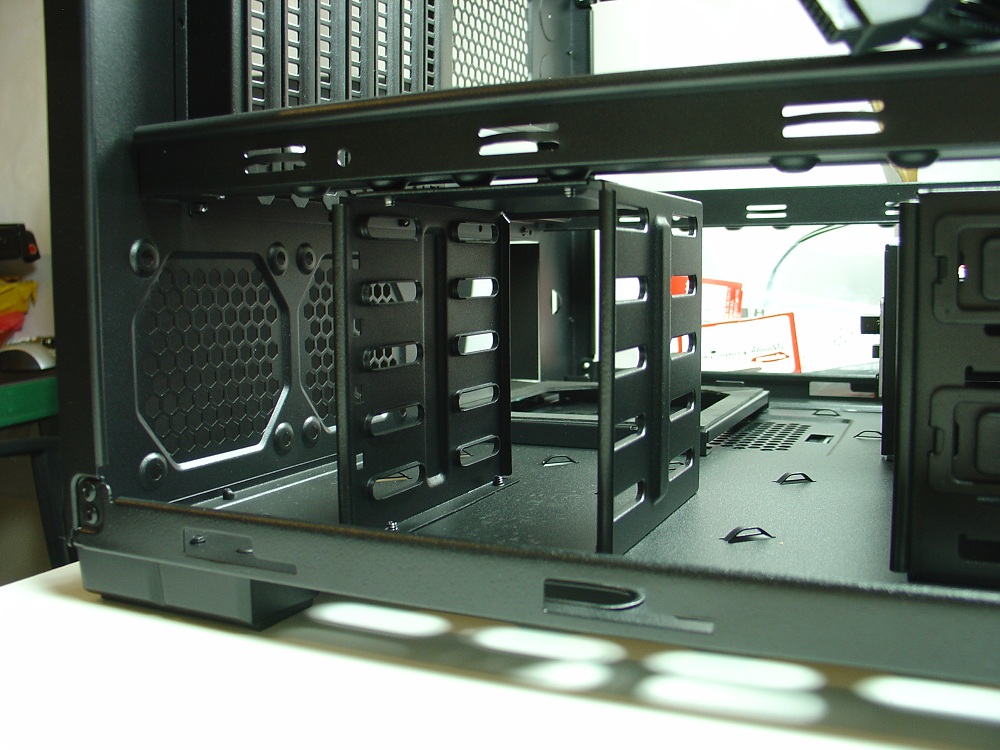

В тази част на кутията се намират четирите вградени позиции за поставяне на 2.5″ HDD/SSD устройства, а до тях е позицията за две 5.25″ оптични устройства. Мястото е наистина много, като опроводяването на кабелите става доста лесно, а дори и да поставите воден радиатор в предната част на кутията ще можете пуснете SATA кабела и от към страничният капак – между него и рамката на шасито има достатъчно разстояние.
Предвид разпределението на хардуера в кутията и позиционирането на SSD/HDD и оптичните устройства в долната част нуждата от по-сериозен въздушен поток не е толкова осезаема, поради което двете позиции за 80мм перки може и да не се „попълват“. Единствено при наличието на 3-4 2.5″ HDD-та може да е от полза да имате поне един 80мм вентилатор.

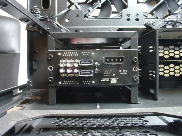

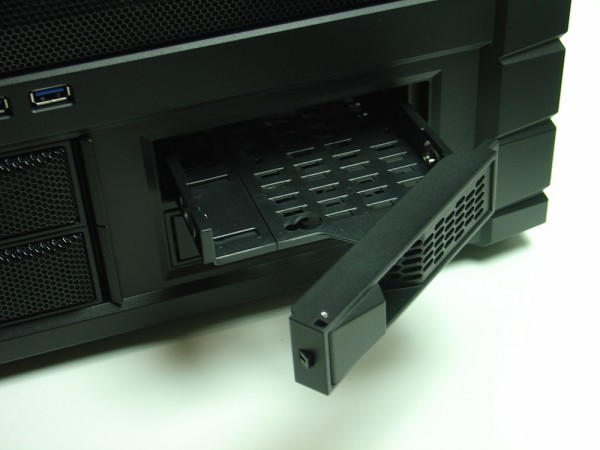

Едно от най-интересните решения на Cooler Master е начина, по който може да се използват двете 3.5″ позиции за HDD. Компанията ги нарича X-Dock. Тук реално можете да поставите и 2.5″ SSD/HDD, ако не искате да ги фиксирате в самото шаси на долното ниво. Инсталирането става посредством поставяне на тази специална шейна, която прибира диска вътре и го заключва към специална платка с конектори SATA и SATA Power. А от другата й страна…
… са съответните позиции за връзка с дънната платка и захранването. Едва ли има нужда да ви обяснявам предимствата на подобен начин на инсталация за двете 3.5″ позиции, но определено е много удобно.
