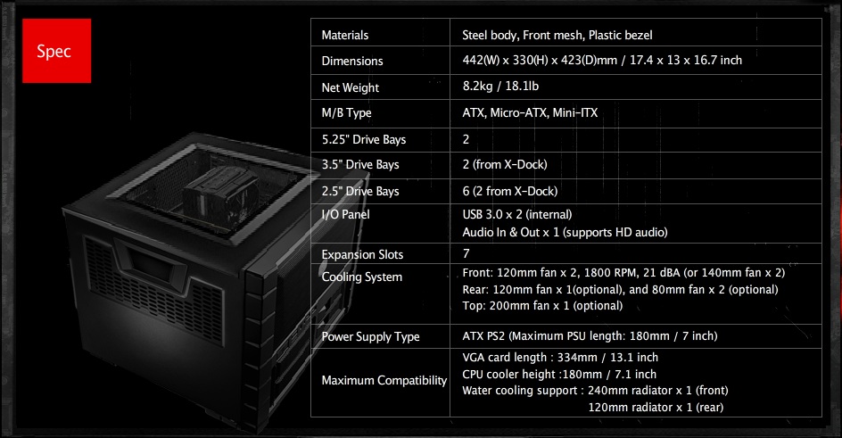

Така разгледаната кутия Cooler Master HAF-XB представлява следното „на хартия“:
Шасито е метално с пластмасов преден панел и вентилационни мрежи на предният панел и горния капак. Размерите са 442мм x 330mm x 423mm, а теглото е 8.2кг. Както споменах по-горе, в комбинация с целият хардуер в кутията общото тегло става доста прилично. Cooler Master HAF-XB може да събере общо шест вентилатора – два 120/140мм на предния панел, два 80мм и един 120мм на задната страна и един 200м на горния капак. Поддържат се до две оптични (или подобни) устройства с размер 5.25″, до шест 2.5″ SSD/HDD (две от които са достъпни чрез X-Dock), както и до две устройства 3.5″ чрез X-Dock.
Що се отнася до окомплектовката, към кутията получавате необходимите крепежни елементи и винтове за тях, както и един сноп „свински опашки“. Наред с това налице е и PC Speaker, както и специалните носещи елементи за монтаж на 2.5″ устройства на вградената рамка с четири позиции. Имайте предвид, че нашата бройка е тестов семпъл, като ритейл варианта може и да съдържа допълнителни елементи.
