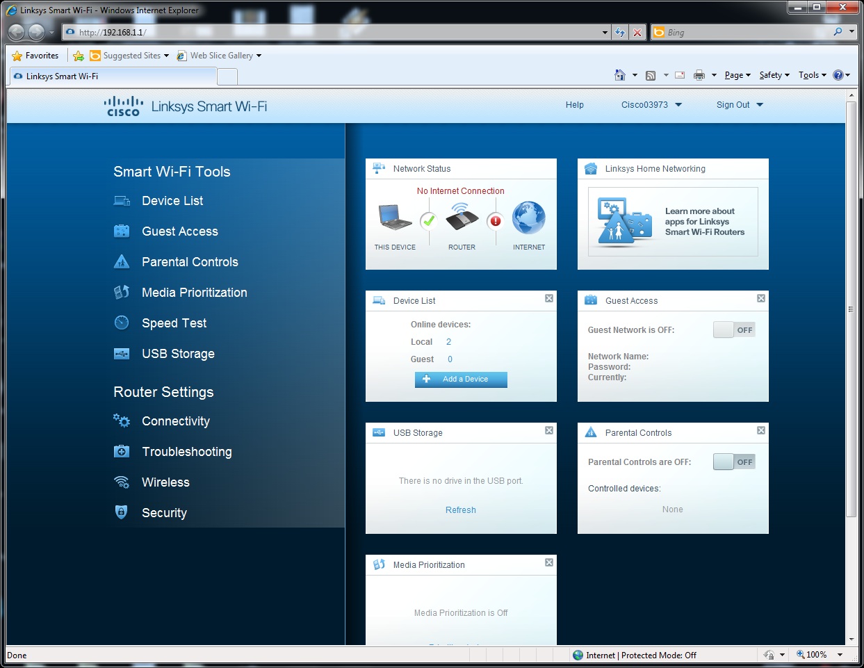

Опциите за настройка и управление на EA6500 са достатъчно много за да не се почувствате ощетен като ползвател такъв тип мрежово устройство. Издържан напълно в синьо е и потребителският интерфейс с достъп през браузър (локално или чрез интернет).
Фабрично активен е DHCP сървъра, така че достъпа до EA6500 става бързо и лесно, независимо дали ще е по кабел или чрез безжичен адаптер. На показания екран се вижда и основното меню на потребителският интерфейс, както и организираните като „джаджи“ отделни информационни прозорци, предлагащи актуална информация за съответните звена на устройството. Чрез тези джаджи някои от функционалностите могат да се управляват директно, без да трябва да отивате до съответното подменю.

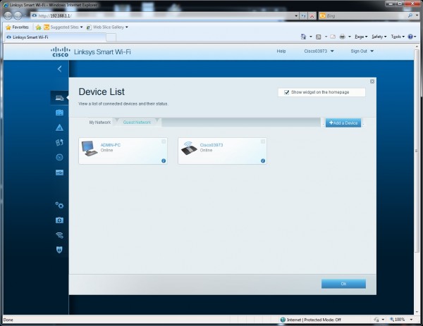

Под „Device List“ или списък с устройства ви се показват всички устройства, текущо свързани във вашата безжична мрежа. Тук се дава информация не само за активните, но и моментно неактивните устройства. В подменюта „Guest“ и „Parential Control“ можете съответно да управлявате правата на достъп на гости във вашата мрежа и ограниченията в достъпа до различни сайтове или интернет услуги.

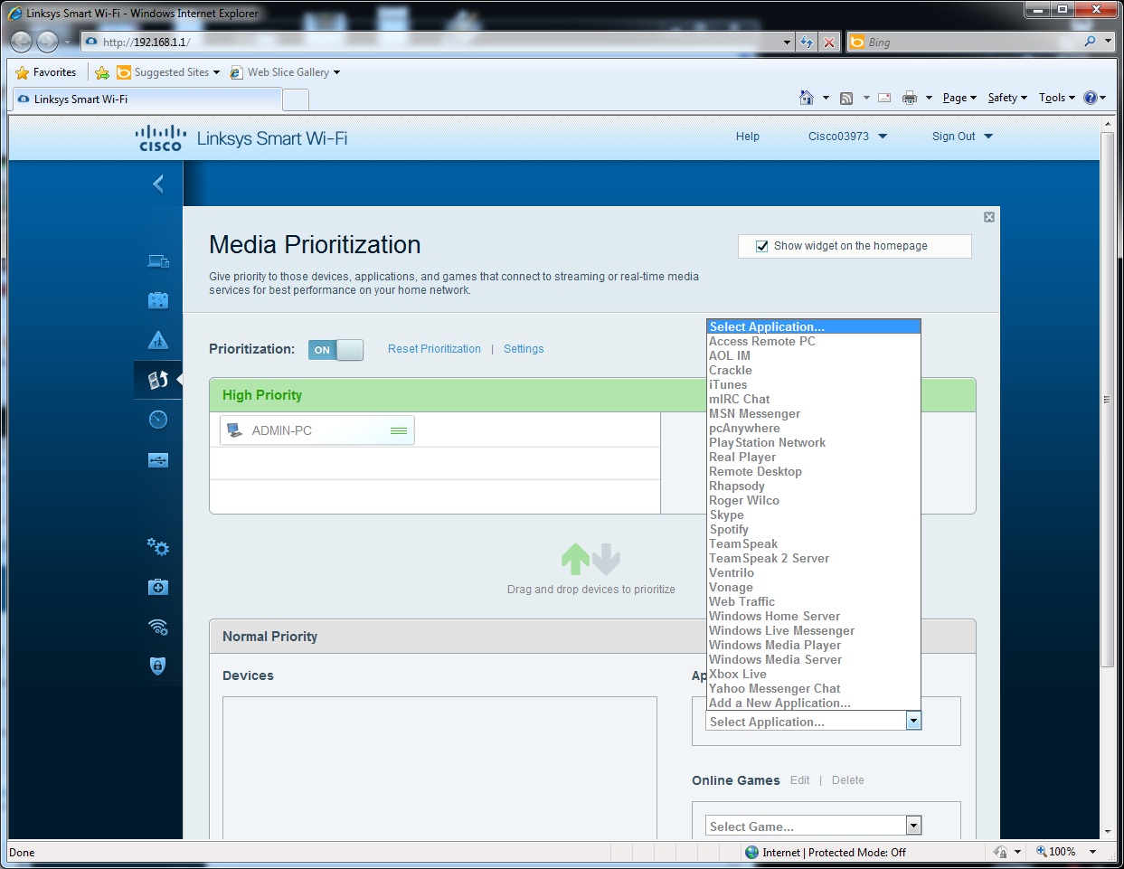

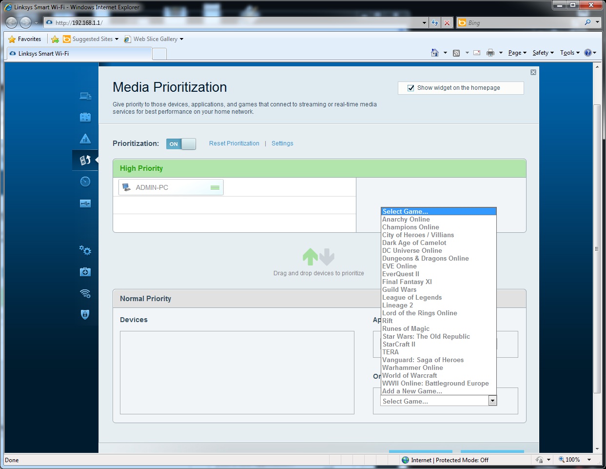

Споменатото вече приоритизиране на трафика е изпълнено в това меню, като можете да указвате кои устройства да получават приоритет пред останалите устройства. Тук имате възможност даже да указвате какъв тип услуга/приложение се използва на съответната система, или…
… коя точно интернет игра искате да играете и желаете рутера да ви даде максимум ефективност.

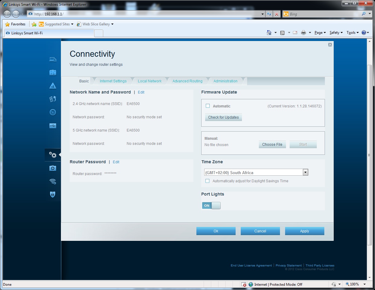

Преминаваме към по-сериозната част от възможностите за настройка. В основното подменю се задават паролите за достъп за свързването към двете основни честотни ленти – 2.4 GHz и 5.0 GHz, както и настройка на часовата зона, ъпдейт на системният софтуер и паролата за локален уеб достъп към самият рутер. За достъп до рутера през интернет ще трябва да си направите отделен „cloud“ акаунт.

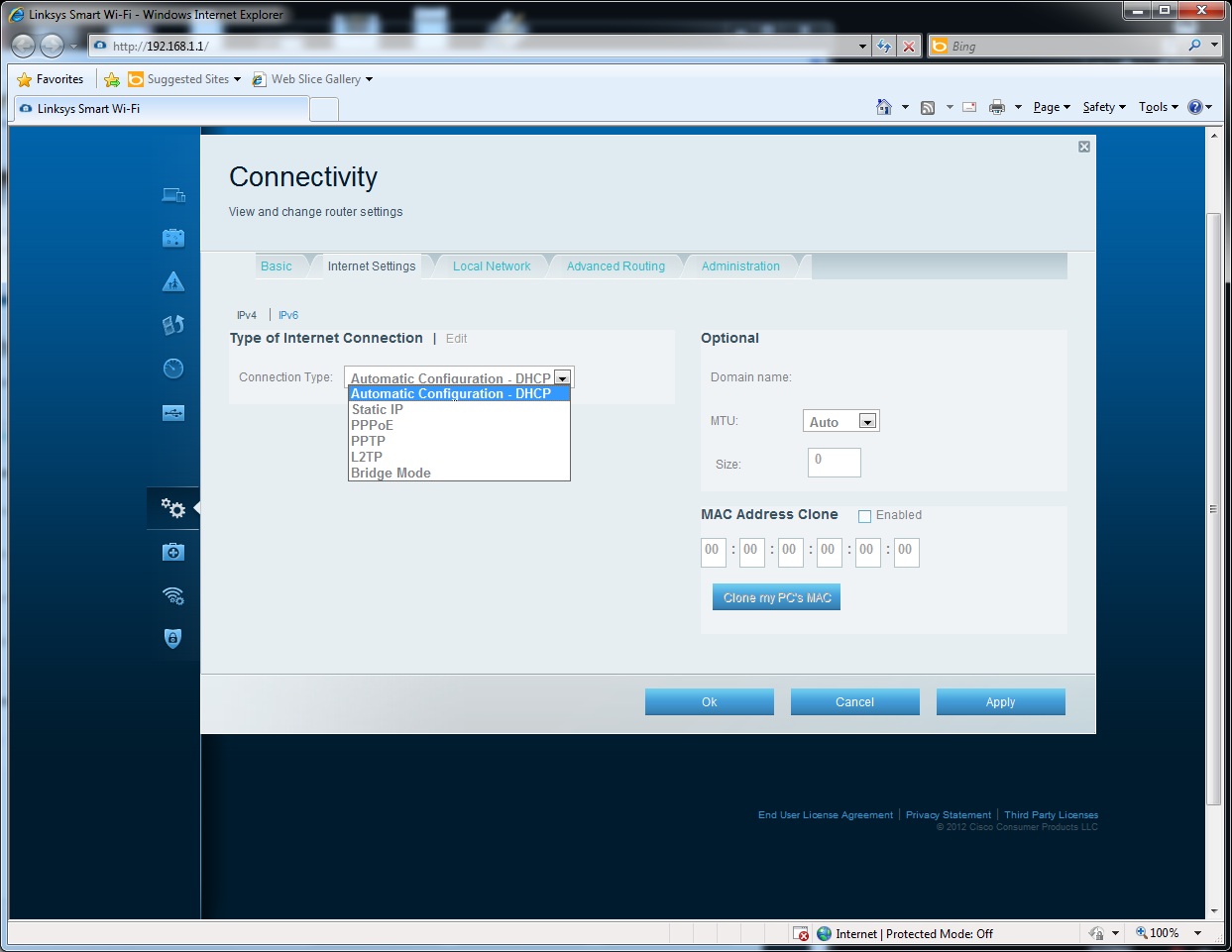

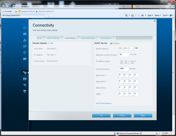

Под „Connectivity“ се настройват също както името на рутера, така и неговото локално IP за достъп, а също и DHCP сървъра. Що се отнася до интернет настройките…
… то опциите тук също са няколко, според това по какъв начин вашият интернет доставчик ви предоставя тази услуга. В този раздел се намира и вероятно най-важното подменю в софтуера на EA6500…

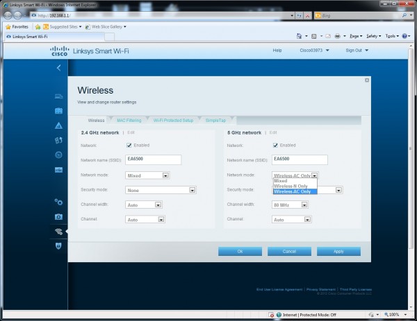

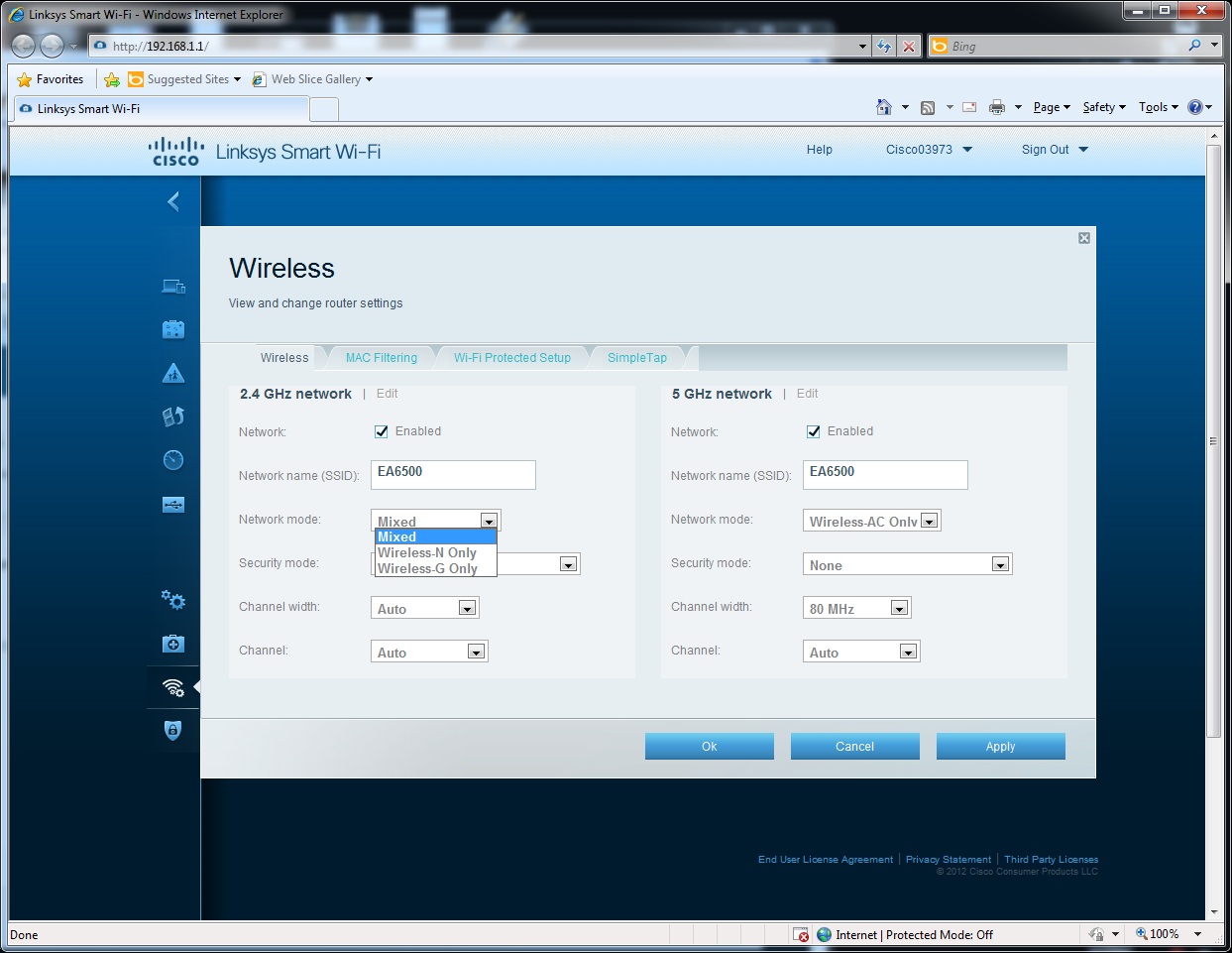

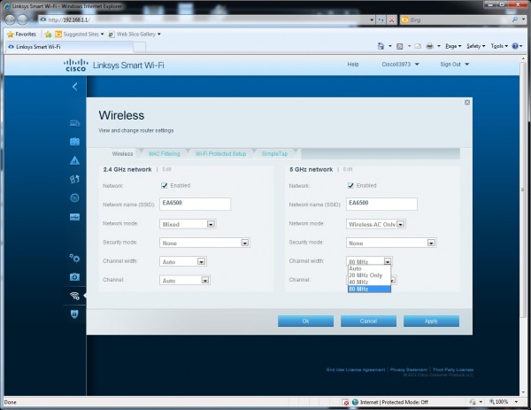

… а именно управлението на настройките на безжичната мрежа. По 2.4 GHz можете да избирате или връзката да става автоматично, или директно да зададете какъв тип устройства да могат да се свързват – само 802.11g или само 802.11n. Три са опциите и за връзка по 5 GHz честота…
… като тук е и най-интересната част от този рутер – 802.11ac. Ако възнамерявате да използвате само 802.11ac устройства за връзка по 5 GHz честотна лента е много по-удачно ръчно да зададете това, а не да оставяте EA6500 да направи правилната преценка и да използва само тази възможност. При тестовете с безжичният адаптер DWA-182 единственият начин да осъществим 802.11ac свързване бе като ръчно зададем 5 GHz/802.11ac и спрем 2.4 GHz мрежа. Без тези корекции безжичният адаптер упорито се връзване само към 2.4 GHz мрежа и предлагаше свързване само по 802.11n.
Тук ви се дава възможност и да избирате широчината на канала – При наличието на този рутер ви препоръчвам изобщо да не поглеждате към 20 MHz, а да използвате или само 40 MHz (802.11n) или 80 MHz (802.11ac). Автоматичната настройка не винаги гарантира правилният избор и в този случай.

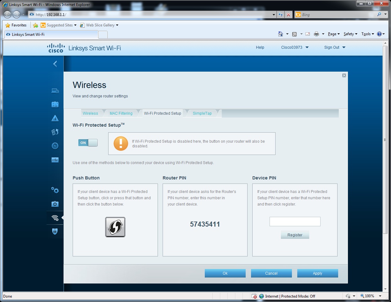

В менюто „Wireless“ също така можете да използвате и Wireless Protected Setup т.е. да осъществите връзка с други „WPS“ съвместими устройства само чрез натискането на един бутон. Чрез тази опция бързо и лесно се осъществява и връзката с Linksys WUMC710.

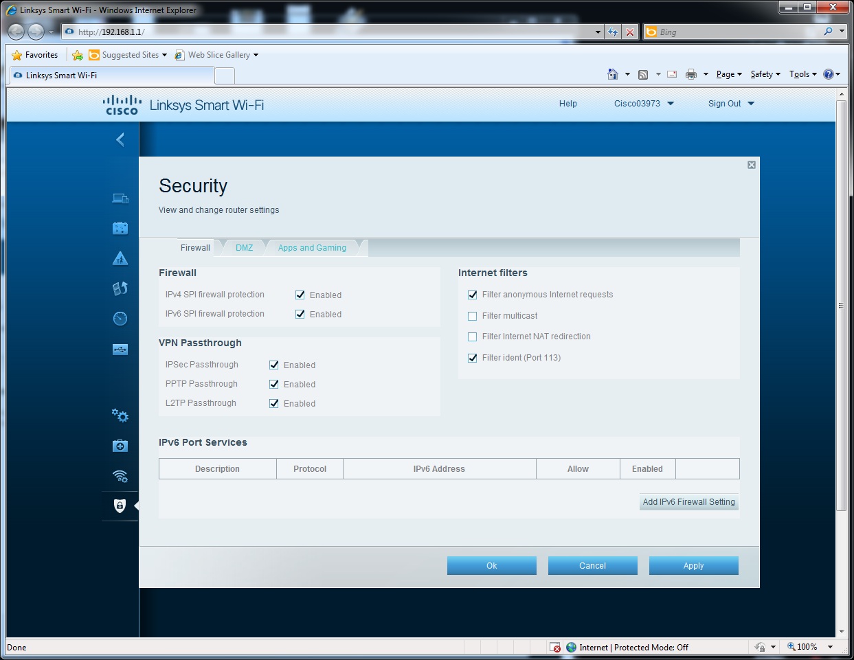

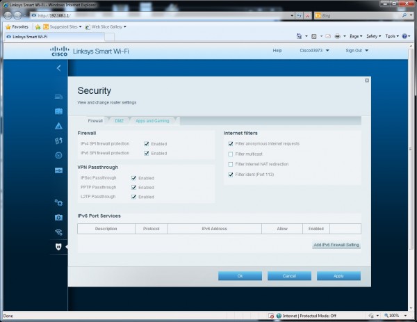

В меню „Security“ можете да контролирате вградената „огнена стена“, както и някои други специфични IP и филтриращи настройки.
80Мhz лента не означава ли, че в целия 5ghz обхват радиоканалите стават само 4-5?
Те и без това са само 3 отделните канали за стандарта 802.11b , а за 802.11g и 802.11n дори не искам да приказвам за тях.
Kакво е медиен мост?
Щеше да е умно, ако можеше един рутер с 80мхц лента да може предава до 4 802.11n клиента едновременно. Тогава ползата от новия стандарт щеше да е доста голяма.
„Media bridge“ – така му казват на AP-то WUMC710… но реално ако се зачетеш в идеята зад 802.11ac ще разбереш, че и така стандартът е много голям прогрес напред при Wi-Fi… очаквам финалната версия да представи 160 MHz и съвместимите устройства направо да „чупят“ трансфера…
