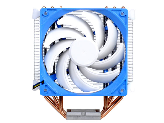

Като част от моделната линия Silverstone Argon, модела AR03 до голяма степен повтаря визията на останалите два модела – AR01 и AR02. Не приемайте обаче определението „повтаря“ напълно буквално, защото това далеч не е така. За разлика от споменатите два по-бюджетни модела, при AR03 се залага по-скоро на максималната охлаждаща производителност чрез голям радиаторен блок и повечко на брой топлинни тръби. Към всичко това няма как да не добавим и сносния вентилатор, познат вече от AR01. А какво по-хубаво за един голям радиатор от мощен вентилатор.

Ето и основните характеристики на Argon AR03:
  • Дизайн – едносекционен охладител, тип моно “кула”, с вертикално разположение на радиаторният блок.
  • Изграждащ материал – мед за топлинните тръби, алуминий за радиаторните ребра и закрепващата основа.
  • Топлинни тръби – 6 броя, 6mm.
  • Размери – 140 мм х 75 мм х 159 мм (с инсталиран вентилатор)
  • Съвместимост – Intel Socket LGA775, LGA1155/1156, LGA1366, LGA2011; AMD AM2/2+/3/3+/FM1/FM2.
  • Вентилатори – 1 брой 120мм (възможност за поставяне на още един 120мм), контрол по PWM, диапазон на оборотите – 1000RPM – 2200 RPM, максимален дебит – 81,4 CFM.
  • Тегло – 560гр тегло на радиаторната част (без вентилатор).

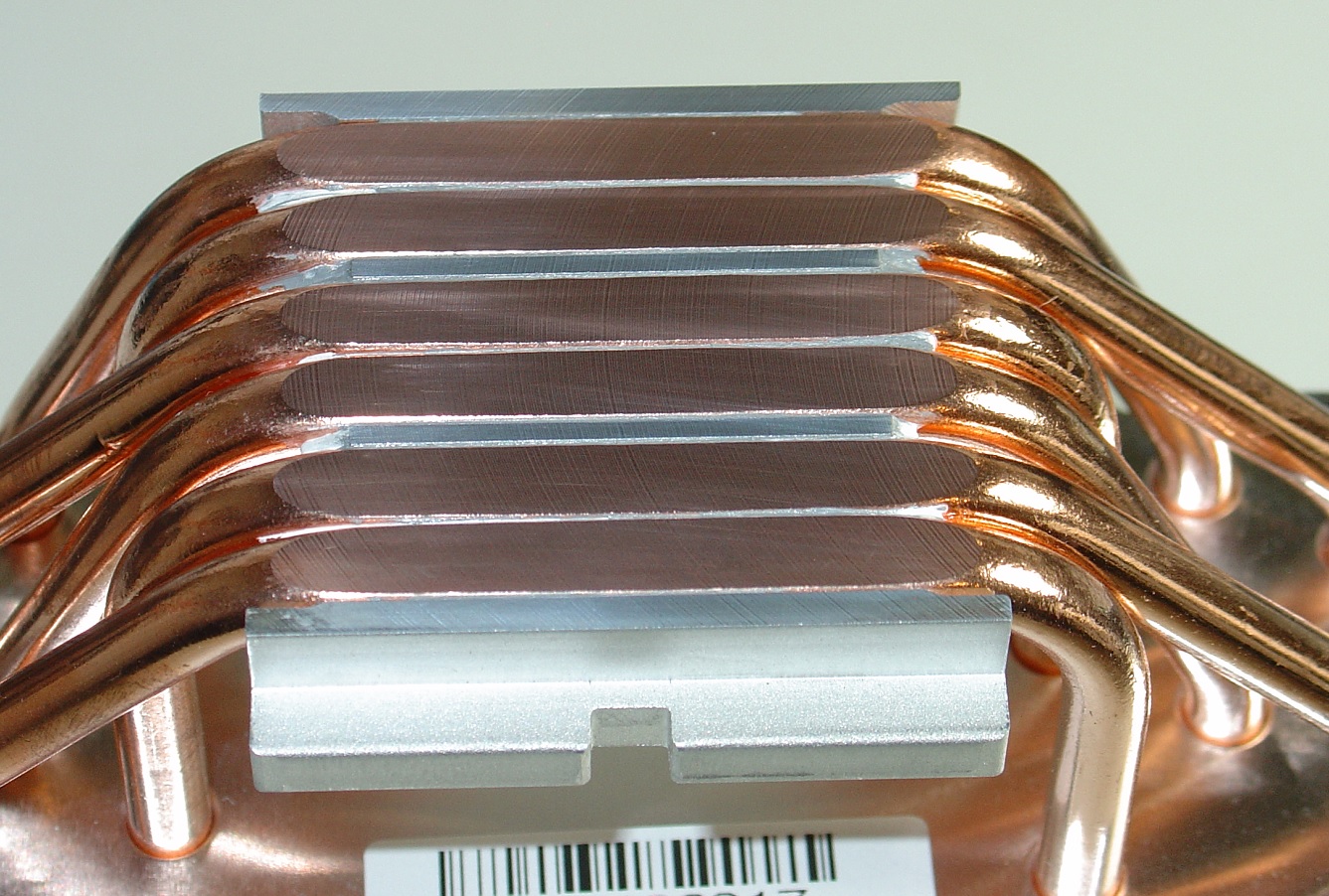

Като един истински представител на серията Argon, модела AR03 не изневерява на общата концепция и също предлага технологията HDC – Heat-pipe Direct Contact. Така шесте топлинни тръби ф6 директно контактуват с капачката на процесора, предлагайки минимално температурно съпротивление със CPU-то под охладителя.
ar03-1fan-bottom
Цялата основа на AR03 е заета с топлинните тръби, които са позиционирани така, че максимално ефективно да разпределят усвоената топлина към различни части от радиаторния блок. Почти не е останало място за закрепващата част на основата, както и за запълващия елемент между топлинните тръби. Това обаче вече го видяхме при AR01 и съвсем очаквано е изпълнено по същия начин и при AR03. Все пак двата охладителя споделят едни и същи крепежни елементи. Но нека преминем към радиаторния блок…

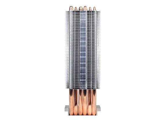

ar03-frontar03-34ar03-side
който е доста сериозен, с широчина от 140мм. Предвид големия „наръч“ от топлинни тръби е нормално и самият радиатор да е по-дълбок, в случая говорим за 50мм. Това обаче не пречи на AR03 да предлага максимална съвместимост с дънните платки и дори с инсталирани два вентилатора не пречи на комбинирането му с RAM памет с по-високи радиатори. Всъщност дълбочината при AR03 е идентична с тази при AR01, но широчината от 140мм дава по-голяма разсейваща повърхност за AR03.

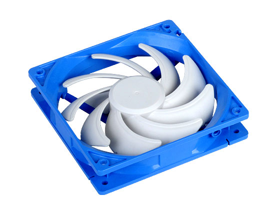

ar03-fan-34
Това е вентилатора, с който Silverstone предлагат Argon AR03. Вече стана дума, че същият се използва и при AR01, поради което няма да изпадаме в подробности относно вентилатора. Както нивото на шум, така и скоростните му характеристики са идентични с тези, които отчетохме при Argon AR01. Поради наличието вече на охладителя AR01 за тестовете на AR03 вече налице бяха два вентилатора, което ще ни даде възможността да тестваме AR03 и в конфигурация „Dual Fan“ и да разберем какво точно предимство ни дава добавянето на втора перка Silverstone 120mm с дебит 81.4 CFM.
