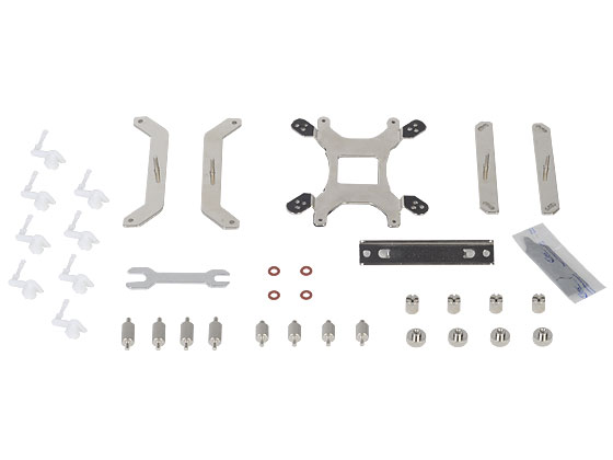

Окомплектовката на охладителя съдържа всичко, което ви е необходимо за инсталацията на AR03 върху актуалните процесорни платформи на AMD и Intel:
ar03-08Не е учудващо, че виждаме същите крепежни елементи за AR03, които вече видяхме при AR01. Това няма как да не е така при положение, че основата на двата охладителя е идентична от към начин на закрепване към процесорния сокет или дънната платка (в зависимост на каква платформа инсталирате охладителя).
Съвсем традиционно крепежните елементи за почти всички платформи са комбинация от задна планка и горни крепежни винтове, както и поддържащи планки за съответните сокети на AMD и Intel. Единствено LGA2011 е с малко по-олекотена процедура, като самият сокет е поддържащата основа и единственото, което трябва да направите е да завиете крепежните винтове и върху тях да поставите двете планки, към които реално се захваща охладителя. Общо взето доста познат сценарий, използван при много други конкурентни охладители. В комплекта е добавена и термопаста, както и споменатите 8 анти-вибрационни закрепващи елемента за до два вентилатора.

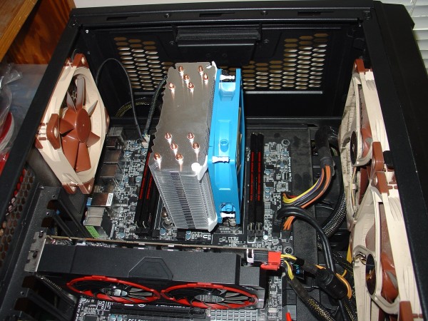

ar03_installed
Инсталиран охладителя не влиза в “пререкания” със слотовете памет, но при дънна платка с първи слот под формата на PCIe x16 (както е в нашия случай с Gigabyte X79-UD3), този слот става неизползваем заради по-широкият радиаторен блок на охладителя Argon AR03. Това разбира се е вярно при вертикален монтаж на охладителя. При хоризонтален (успореден на графичният ускорител) подобен проблем отсъства.
