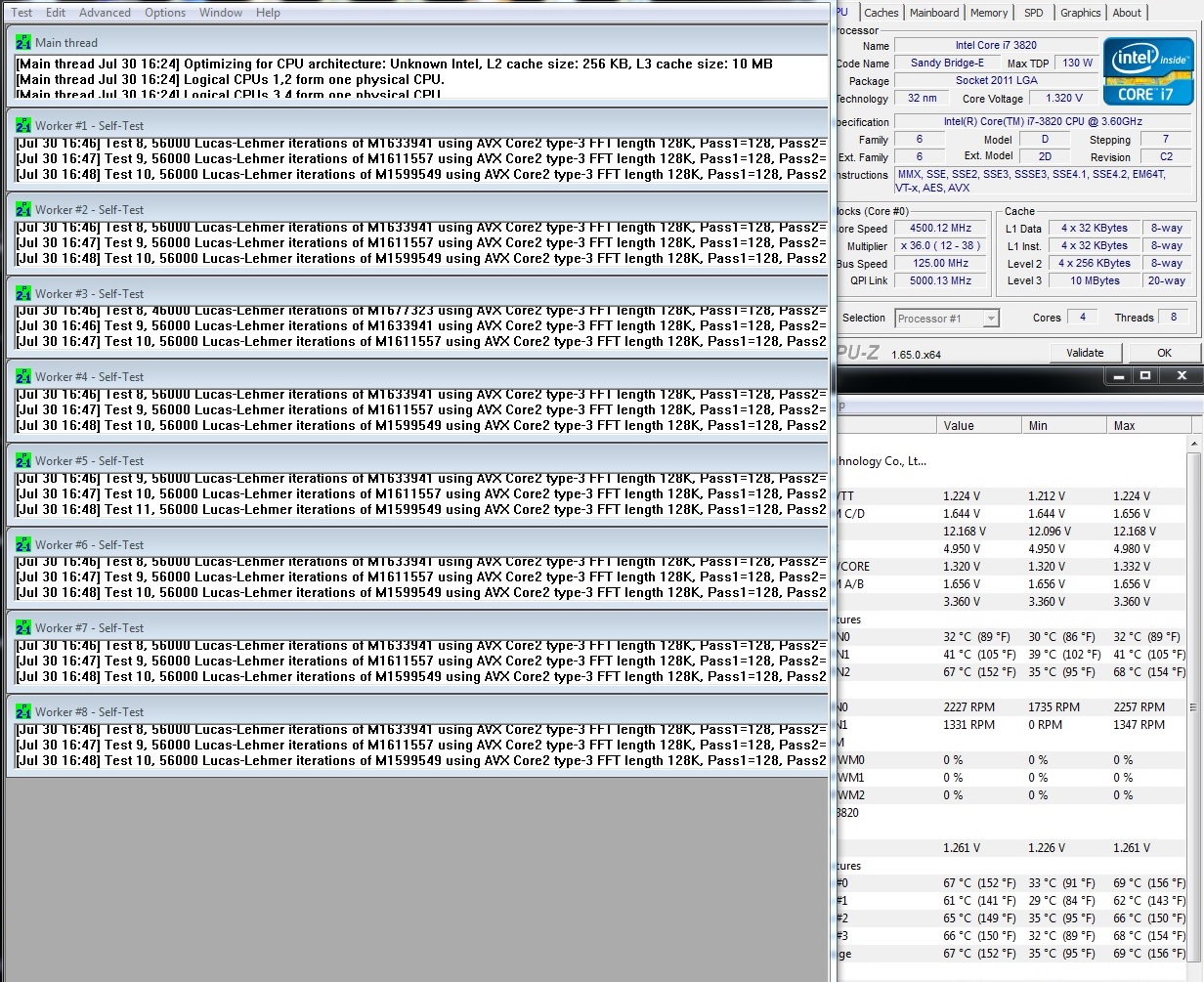

Silverstone Argon AR03 1x 120mm FAN 2250 RPM
ar03_fan_2250rpm

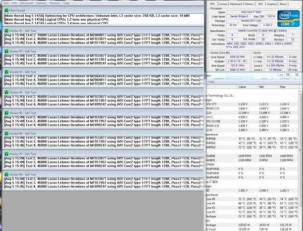

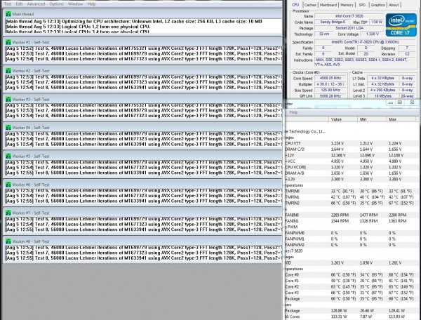

Silverstone Argon AR03 2x 120mm FAN 2250 RPM
ar03_2fan_2250rpm

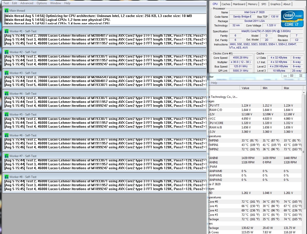

Silverstone Argon AR03 1x 120mm FAN 1430 RPM
ar03_fan_1430rpm

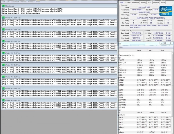

Silverstone Argon AR03 2x 120mm FAN 1430 RPM
ar03_2fan_1430rpm
Добре се вижда на какво е способен Silverstone Argon AR01. При максималните обороти на перката и дори само с един вентилатор процесора отбеляза максимално 69С, което е наистина много близо до постижението на топ охладител като Noctua NH-U14S. При понижаване на оборотите на вентилатора до 1430RPM се получава „загуба“ от 5С, но дори и тогава процесора работи при приятните 74С. Добавянето на втори вентилатор позволява постигането на 72С максимална работна температура при 1430RPM.

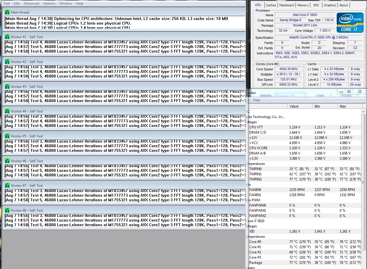

Поради факта, че заради няколкото сериозни охладителя, тествани напоследък променихме малко начина на натоварване над процесора Core i7 3820, решихме да подложим на същия тест и охладителя Argon AR01. Направихме това главно за да сравним AR01 и AR03 от към охлаждащи способности, най-малкото заради използването на един и същи вентилатор. Ето го и резултата:
ar01_fan_2250rpm
Както добре се вижда, AR01 при максимални обороти на вентилатора постига максимални 78С на процесора, което е с цели 9С повече от постижението на AR03. Това недвусмислено показва ползата от повечето топлинни тръби и по-големия радиаторен блок на охладителя. Въпреки всичко, макар и при максимални 79С, дори Argon AR01 успя да задържи Core i7 3820 в напълно стабилен работен режим.
