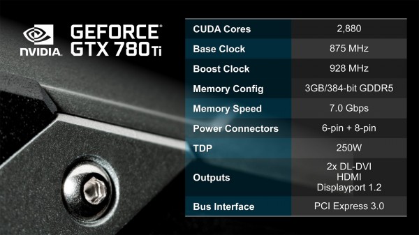

Обратно към GTX 780 Ti, при която както стана дума имаме максимално оползотворено GK110 GPU с пълния набор от 15 блока SMX с общо 2880 ядра CUDA . Това е с 1 блок повече от 14-те на GTX TITAN (2688 CUDA ядра) и 3 блока повече от GTX 780 (2304 CUDA ядра). GTX 780 Ti поддържа технологията GPU Boost 2.0 за автоматичен овърклок на графичното ядро на база на натоварване, работна температура и консумация, така че да може да оползотвори максимум възможностите на картата. Особеното тук е, че макар и GTX 780 и GTX TITAN да поддържат същата технология с основен акцент поставен върху работната температура на ядрото под товар, при GTX 780 Ti има подобрение в балансирането на енергопотреблението на картата от различните източници на топ – PCI Express слота и двата PCI-E захранващи конектора, така че да се избегне възможността за претоварване на някой от каналите при допълнителен овърклок. И дотук всичко би било перфектно ако не беше сравнително ограничената възможност за вдигане на Power Limiter-а, който е максимум 106% или с други думи едва 6 процента над 250W TDP на картата, което реално е основният ограничител при допълнителен овърклок.
Няма как да пропуснем и факта, че от известно време от Nvidia залагат на тихата работа (GPU Boost 2.0) малко повече, отколкото е необходимо, в резултат на което работната температура, която по подразбиране е поставена на 80 градуса спомага за поддържане на по-ниски RPM на вентилатора. При GTX 780 Ti обаче тази температурна граница е леко повишена до 83 градуса. По този начин при GTX 780 до достигането на тази температурна цел охлаждането на видеокартата е максимално тихо, след което нивото на шум започва да се повишава малко по-малко, но при GTX 780 Ti ситуацията с контрола над оборотите на вентилатора спрямо нивото на бууста е променена. За това обаче ще говорим по-подробно след малко.

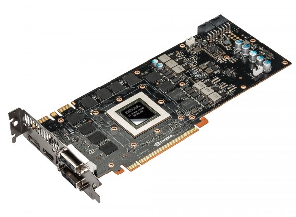

Да продължим със самата GeForce GTX 780 Ti. Ако сте си мислели, че картата ще е променена или поне ще притежава нов охладител, значи налице е заблуда от ваша страна. Платката като хардуер е същата, а охладителят си прилича на 100% с охладителя при GeForce TITAN и GTX 780. Каква е уловката – ами такава няма. Отключването на повече блока SMX неминуемо ще доведе до повишаване на консумацията и топлоотделянето, но новото виждане на NVIDIA за това как да се управлява вентилатора на охладителя що се отнася до GeForce GTX 780 Ti компенсира за всичко това. В резултат получавате една малко по-шумна в сравнение с GTX780 графична карта, но за сметка на това този неприятен спад в честотата познат от референтната GTX780 просто не е наличен при GTX780 Ti. Но и за това ще стане дума след малко.

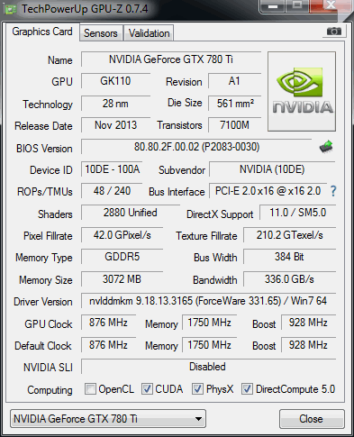

На графиката по-горе се вижда, че GTX780 Ti е с номинална работна честота от 875 MHz и „типичен“ бууст от 928 MHz. Това на пръв поглед не изглежда като огромен скок над GTX780, но в реални условия нещата са доста различни. Максималният бууст при 875 MHz номинал е точно 1020 MHz, който можете да постигнете не само „на хартия“. При GTX780 Ti изобщо не е рядко срещано работа при ~1 GHz честота на графичното ядро, та да не кажем, че почти постоянно работи при тези мегахерци. Всичко това ще зависи и от вентилацията в кутията на вашето PC, но при едни добре подготвени условия (адекватни на подобен графичен ускорител) можете да очаквате почти постоянно 980MHz+ при 3D натоварване. Що се отнася до паметта, там честотата е завишена сериозно – сега GTX 780 с добавка Titanium разчита на памет 7 Gbps, което е сериозен скок към по-добра производителност от страна на паметта. Поради това сега ядрото GK110 може да разчита на 336 GB/s пропускателна способност или с 16 GB/s над това, което се предлага на AMD Hawaii при Radeon R9 290X/290.
Ето какво „казва“ GPU-Z за новият графичен ускорител GeForce GTX780 Ti:
