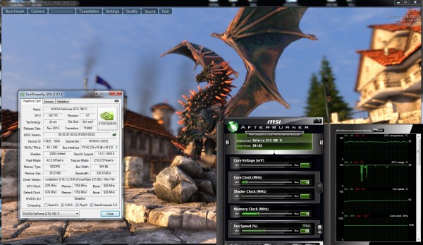

Овърклокът при GTX 780 Ti се отличава от същия при GTX 780 по поведението на GPU Boost 2.0. Споменахме вече, че стандартния „temp target“ е завишен до 83С (от стандартните 79С), което позволява още допълнителни „градуси“ за поддържане на максимален (или почти максимален) бууст. В конкретният случай на GTX780 Ti обаче има и някои други промени по поведението на GPU Boost 2.0. При достигане на граничната температура от 83С очакваното пропадане в честотата за сметка на овладяване на температурата не се случва. Наистина, моментно понижаване на мегахерците с 1-2 стъпки на бууст-а е налице, но вместо по-сериозен дроп се случва повишаване на оборотите на вентилатора. Така температурата се понижава с 1-2С, а честотата остава висока, почти на максималният бууст. На снимката се вижда точно какво се случва, като конкретното ниво показва вече доста напреднал стадий в работата на GPU Boost 2.0 при продължително време на натоварване. Оборотите на вентилатора са достигнали 60% с цел поддържане на максимално висок бууст, като така нивото на производителност на картата просто не страда. При максимален бууст от 1020 MHz (на номинална честота), графичното ядро работи почти постоянно на 1006 MHz. В някои случаи бууст-а е дори до 1020 MHz и спад в честотата няма.
Всичко това се случва при напълно стандартните настройки на GPU Boost 2.0 и Temp Target за този графичен ускорител. Разбира се потребителя може да завиши стойността на temp target и така да понижи нивото на шум за сметка на няколко градуса в повече за графичното ядро. При номинални настройки обаче резултатът от модифицирания GPU Boost 2.0 е повишено ниво на шум по време на продължителна работа, но не чак до там, че да ви става неприятно. Въпреки това определено можем да кажем, че по обясними (досега) причини GTX780 Ti е по-шумен графичен ускорител в сравнение с GTX 780. На фона на предложеното ниво на 3D производителност обаче едва ли някой ще има прекалено големи претенции относно шума. Заявеното „GPU Boost 2.0 Max Clocks“ се изпълнява с пълна сила.
