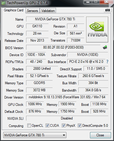

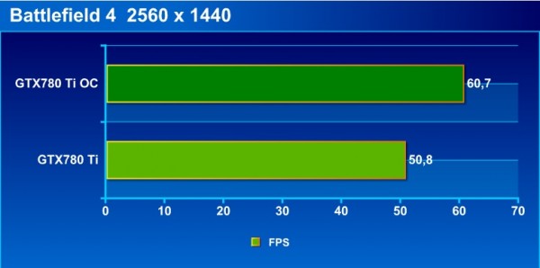

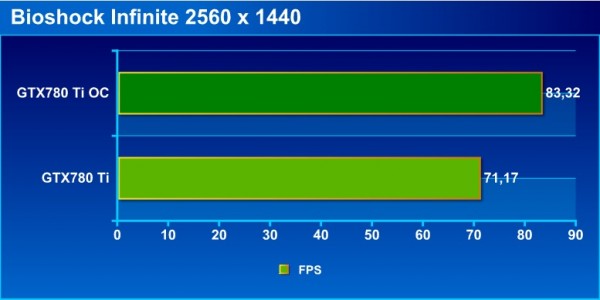

Да си дойдем на думата и да погледнем към овърклока на GTX780 Ti. По принцип ядрото GK110 е доста голям чип и бълва сериозни количества топлина, но голямата повърхност на чипа позволява по-адекватното му охлаждане с охладителя, който се използва и при GTX780. При овърклока на GTX 780 Ti единственият проблем за постигане на максимален овърклок е не толкова хардуера, колкото софтуера. Става дума за т.нар. Power Target, който при GTX780 Ti е едва 106%.
Когато искате да клокнете картата до нивото, показано на снимката неминуемо ще се сблъскате с ограничението от Power target-а. Ядрото е достатъчно мощно, че да може без особени усилия да „напълни“ 100% Power Target, пък какво остава за един евентуален овърклок. Така в желанието си да постигнем сериозно повишение на честотата на ядрото и паметта бяхме ограничени от тези 106% Power Target. Все пак, само чрез повишаване на MHz на ядрото без проблем достигнахме и превишихме границата от 1200 MHz. В показаните по-долу резултати „преди-след“ овърклок тестовата платка работеше при овърклок честота на ядрото между 1206 MHz и 1220 MHz, докато паметта работеше при 1900 MHz (7.6 Gbps). Нужда от повишаване на Vgpu нямаше – това ставаше автоматично и за 1220 MHz бууст се задаваха ~1.162V. За по-сериозен клок не можехме да си мечтаем, защото достигането на 107%+ Power Target водеше до автоматично понижаване на честотата на ядрото.
За целите на нашите ОС тестове и поддържане на постоянна честота на ядрото направихме ръчна корекция по „кривата на RPM“ на вентилатора, за да поддържаме по-ниска температура на ядрото. Максималната температура бе около 75С. Нивото на шум бе още по-високо спрямо стандартното положение при по-продължителна работа, но с идеята да поддържаме стабилен клок направихме жертва от към нивото на шум. При ОС тестовете може да се каже, че картата бе малко по-шумна от поносимото ниво, но все пак не бе нетърпимо шумна. Ето и малко резултати след овърклок:

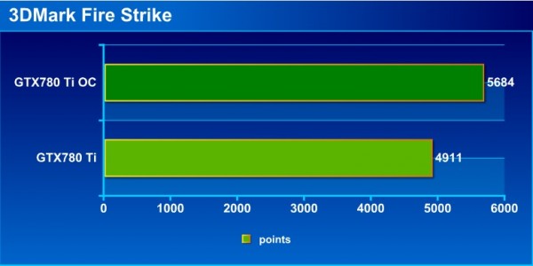

3DMark Fire Strike EXTREME
Battlefield 4

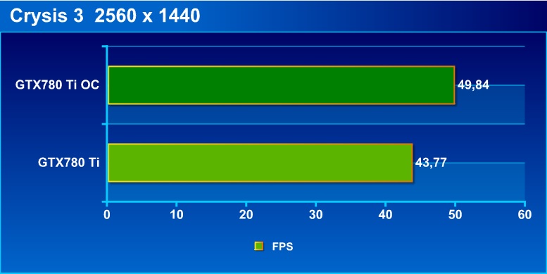

Crysis 3

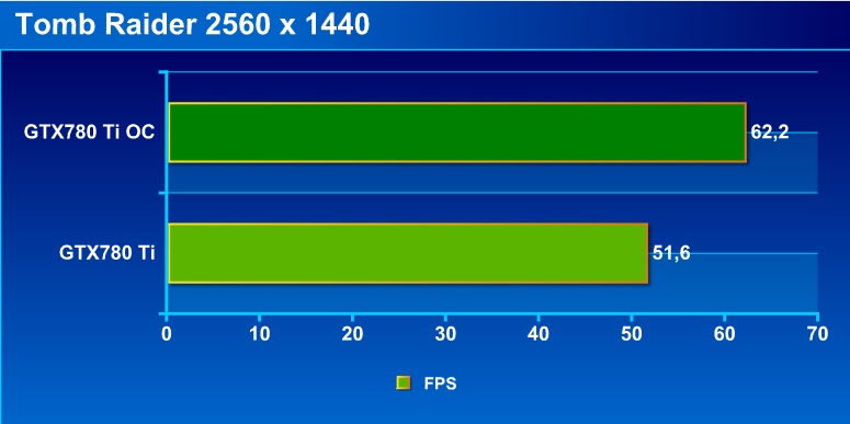

Tomb Raider

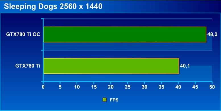

Sleeping Dogs

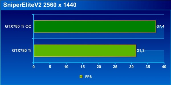

SniperElite V2
Bioshock Infinite
