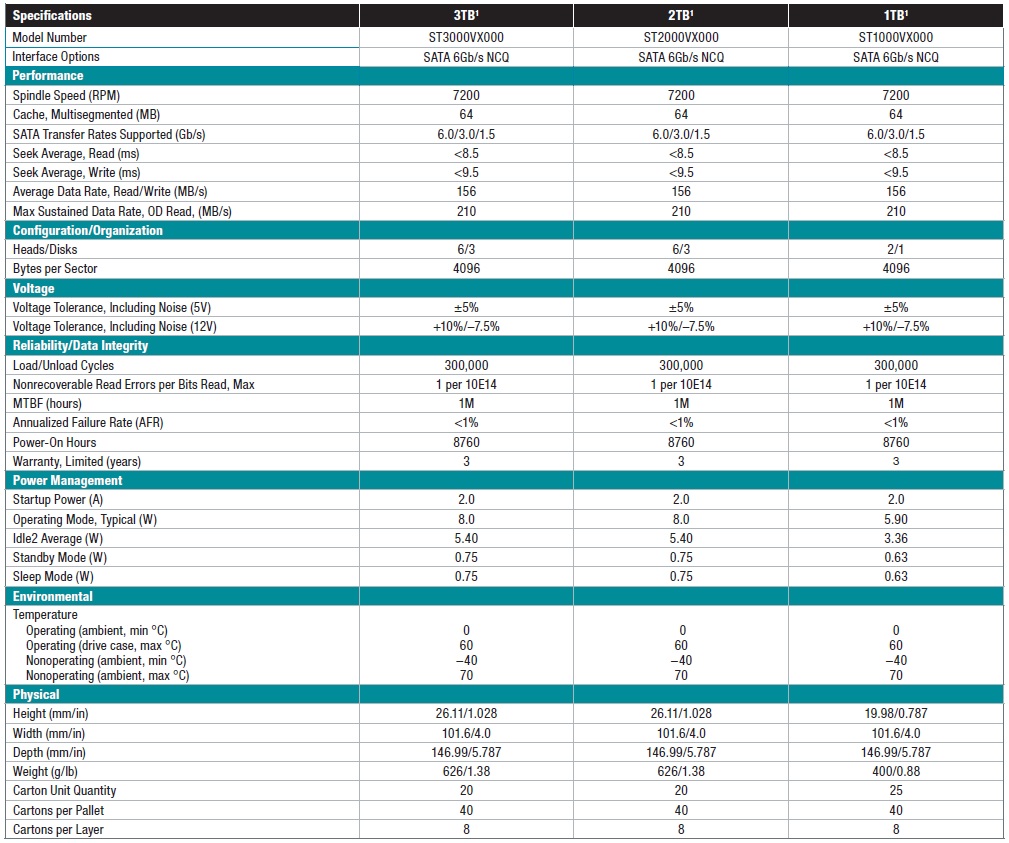

Ако до преди години твърдите дискове за десктоп пазара да бяха по 2-3 модела на производител, в днешно време това далеч не е така. Само Seagate предлагат няколко моделни линии, а специфичната такава насочена към системите за видеонаблюдение е именно SV35. В нашият случай за тестове ни бе предоставен 1 TB модел на тази продуктова линия HDD, но SV35 предлага и по-големи обеми, чак до 3 TB. Ето и конкретните представители:
sv35_specs

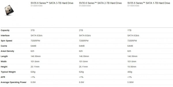

Трите модела общо взето се отличават по броя на магнитните плочи и глави, които се използват, като при SV35 от Seagate залагат на конфигурация 1 TB per platter т.е. дисковият пакет при 1 TB модел е съставен от само една плоча. От спецификациите се вижда, че SV35 отговарят на всички изисквания за съвременни HDD от най-ново поколение – 1 TB плочи, 7200 RPM скорост на въртене на дисковия пакет, 64 MB буфер, поддръжка на SATA 6 GBps и NCQ.
За феновете на пълните спецификации и прочие ще представим и подробните спецификации на Seagate SV35:
sv_35_specs2
При тази серия дискове от Seagate залагат на продължителната безпроблемна работа, при която устройството ще дава стабилни и постоянни резултати от към производителност и издръжливост. Всичко това разбира се е много важно при системите за видеонаблюдение, където спирането на записа на данни може да е от критично значение. Поради това MTBF е 1 милион часа, а поне според производителя AFR е под 1%. Наред с това SV35 са предвидени да работят „24/7“ т.е. постоянно, без това да се отразява на издръжливостта им по някакъв начин. Що се отнася до гаранцията, тя е 3 годишна ограничена.

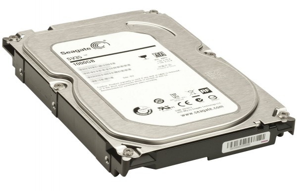

Сега да оставим сухата материя и да обърнем внимание на това какво е по-специалното на SV35 с цел употребата на тази продуктова линия в системи за видеонаблюдение:
  • Специализирана серия твърди дискове, оптимизирана за високи натоварвания при запис на данни, с оптимизации за запис именно на данни от видеонаблюдение.
  • Seagate AcuTrac технология на серво управлението на рамото на главите, което позволява за стабилни цикли на четене и запис, дори и при влошени експлоатационни условия.
  • Ограничена консумация при стартиране на устройството с цел съвместимостта му с различен тип системи за видеонабюдение.
Въпреки всичко, макар това да е специализиран твърд диск, като цяло той е един съвременен HDD с 7200RPM скорост на въртене на дисковия пакет и по нищо не пречи да бива използван и за една обикновена десктоп машина. Поради това можете да гледате на него и като новият ви твърд диск за домашното PC или геймърската система. Наред с това е редно да отбележим, че серията твърди дискове SV35 се предлага и с 3г. гаранция, вместо стандартните 2г. за „обикновените десктоп“ твърди дискове (като например Barracuda, WD Blue и т.н.). Както ще се види на страницата с резултатите, SV35 дава повече от приятни нива на HDD производителност.
