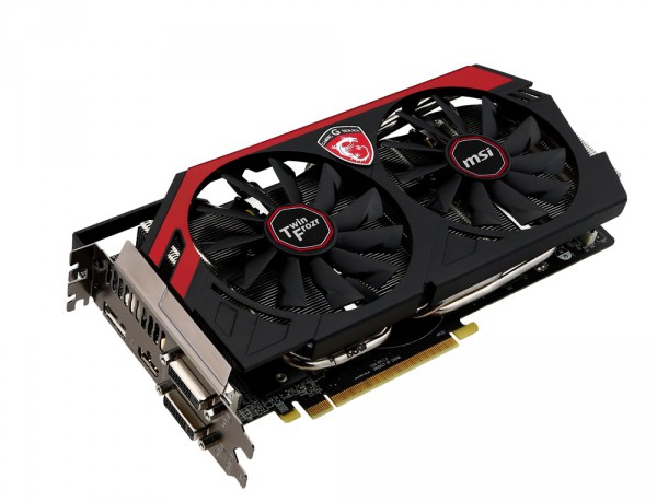

Картата е базирана на актуалната цветова гама на MSI и разбира се е екипирана с охладител Twin Frozr IV. Този охладител е доста определящ за представянето на тази карта, но за неговите възможности ще стане дума след малко. Картата е снабдена с два захранващи конектора PCIe 6-pin и е с „двуслотов“ дизайн.
R9 285 GAMING 2G_2D_web

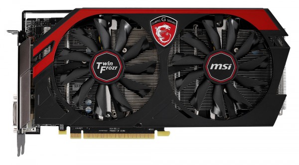

Графичният ускорител MSI Radeon R9 285 Gaming предлага овърклокната честота на графичното ядро, която при номинални условия е 973 MHz. Това е с над 50 MHz повече спрямо стандартно заложената от AMD, така че тази карта със сигурност ще притежава някой и друг процент по-добра производителност спрямо конкурентите, които са на номинални честоти. Що се отнася до паметта, там промени няма и говорим за 1375 MHz (5.5 Gbps).
R9 285 GAMING 2G_2D2_web

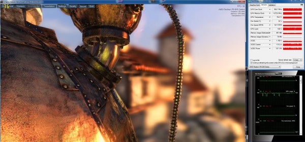

По време на тестовете се забеляза, че в над 90% от времето графичната честота бе 973 MHz, със спадове до 965 MHz през сравнително отдалечени периоди. Много рядко се случваше честотата да падне до малко над 900 MHz, но това бе наистина рядко. Не сме толкова доволни от стандартните настройки на обороти на двата вентилатора, част от охладителя Twin Frozr IV. От MSI изглежда са искали да предложат на потребителите една напълно безшумна карта и са го постигнали. Максимално бяха отчетени 34% или ~1600 RPM, при които платката не се чуваше, че работи. За сметка на това, обаче, температурата на ядрото Tonga достигна почти до 80С, което с този охладител е една идея над желаното от нас.
 radeon_r9_285_temp
Това са отчитанията, постигнати след продължително време на работа под теста Unigine Heaven 4.0. Както споменахме температурата се въртеше около 80С, но все пак не преминаваше тази граница. След ръчно задаване на режим на работа на вентилаторите и повишаване на RPM с около 20% (до около 55%) температурите съвсем логично паднаха, и то с цели 10С. Що се отнася до консумацията, според GPU-Z пиковите стойности под Heaven бяха ~150W.
gpuz
