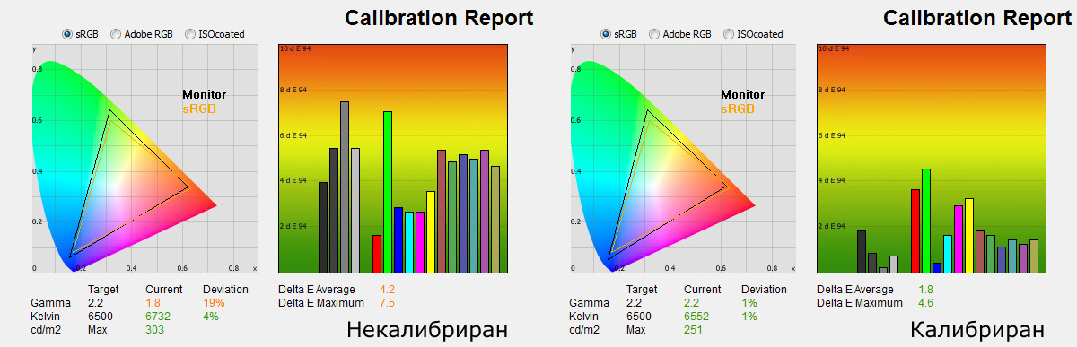

Тук ще ви върнем за момент към настройките и спецификациите на монитора, в OSD менюто на екрана стандартно е зададена 2.2 гама и Delta E под 2. Измервайки цветовото представяне на монитора без калибрация при стандартни настройки установихме, че гамата е по-скоро 1.8 а средното ниво на отклонение при цветовото представяне е над 4. Това при 303 кандела на квадратен метър яркост (стандартни настройки на екрана) и 0.38 cd/m2 за черния цвят, след калибрация обаче при загуба от едва около 50 кандела от яркостта можем да постигнем средно ниво на отклонение от около 1.8. Тоест споменаванетона Delta E <2 в спецификациите на продукта вероятно визира представянето след калибрация като средно ниво, нещо, което реално може да получите от 10-битовия TN панел в монитора.
