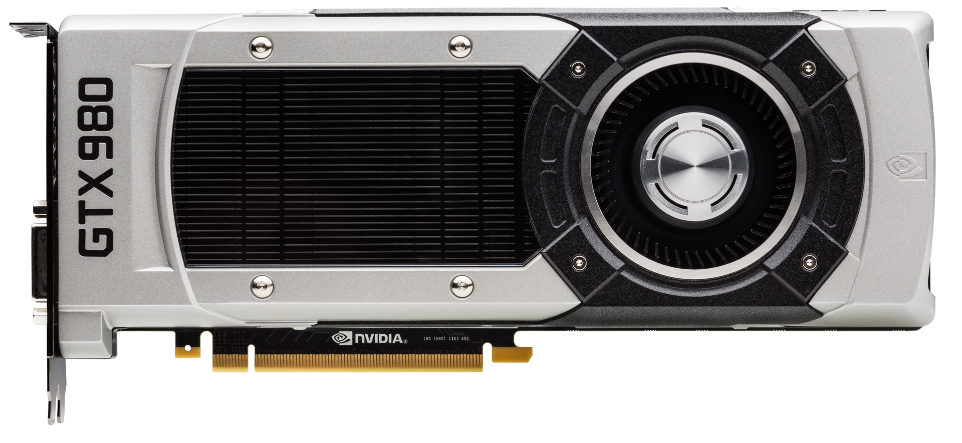

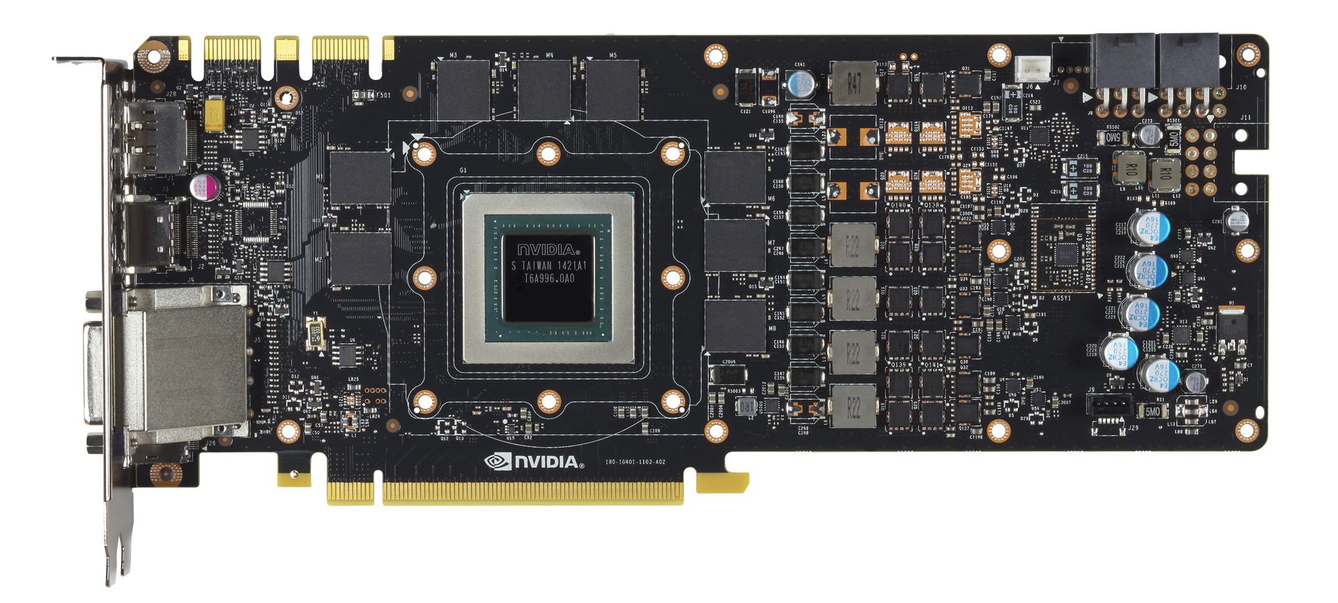

Снимки на референтната видеокарта GTX 980
nvidia-geforce-gtx-980-1
nvidia-geforce-gtx-980-2
nvidia-geforce-gtx-980-4
nvidia-geforce-gtx-980-3
nvidia-geforce-gtx-980-5
Охлаждането на видеокартите GeForce GTX 980 с референтен дизайн е добре познато от предходните топ модели на компанията, едно доста добре изглеждащо и изчистено като визия решение, което е и доста ефективно. А предвид доста ниското енергопотребление в следствие от 165W TDP на GTX 980 получават и доста тихо и ефективно охлаждане с възможност да поеме доста сериозен овърклок, без да се налага да мислите за подмяна с друго по-добро охлаждащо решение. Тук е моментът да обърнем внимание и на някои важни особености, като например наличието на 5 интерфейсни видеоконектора – това не означава, че GTX 980 може да работи с до 5 монитора е едновременно, поддържат се максимум 4. Друга интересна особеност е наличието на две отделни части на задната планка на GTX 980, като идеята е че по-малката може да бъде сваляна от видеокартата. И ако вече се питате каква е идеята, то тук решението ще е от полза за потребители, които имат 3-way SLI конфигурация, където видеокартите най-вероятно няма да имат достатъчно пространство между тях за максимално ефективно охлаждане. Реално при такава конфигурация, махайки малката планка отзад на картата вие осигурявате по-добър достъп на въздух до охлаждащия вентилатор и подобрявате ефективността на охлаждане. Това обаче е нужно само за потребители на конфигурации с по три GTX 980 видеокарти, за тези само с една или 2 най-вероятно няма да е необходимо да махате планката освен ако имате SLI И двете карти са залепени една за друга.
