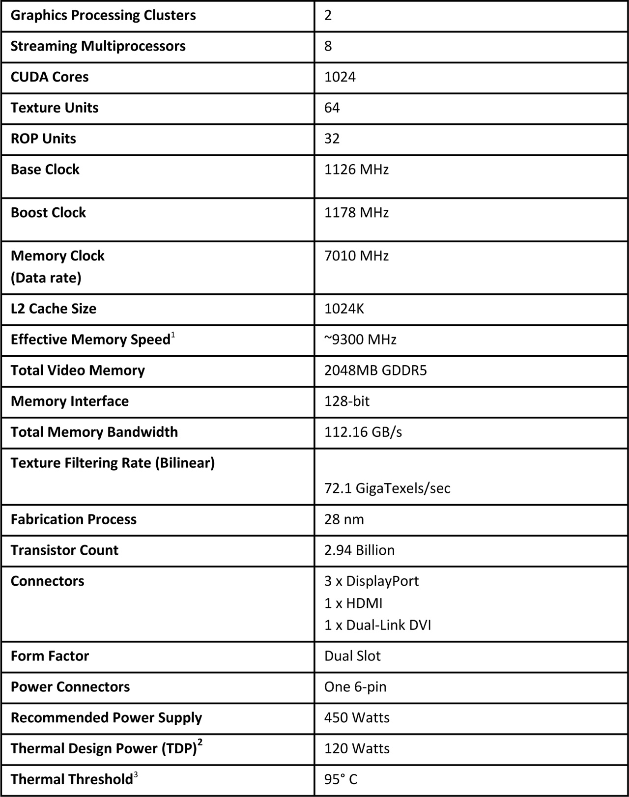

Новите видеокарти на база на графични процесори GeForce GTX 960 идват с изцяло нова версия на графичния процесор известна под кодовото наименование GM206. Един бърз поглед към блок диаграмата и спецификациите на новото GM206 GPU веднага ни показва че на практика имаме „половин“ GTX 980 ядро като изчислителни блокове. Все едно някой е взел графичния процесор в основата на GTX 980 и го е разполовил и като резултат се е получило ядрото на GTX 960, което е с 1024 CUDA ядра (поточни процесора) вместо 2048, 64 текстуриращи блока (TMU) вместо 128, 32 растерни блока (ROP) вместо 64, дори шината на паметта е 128-битова вместо 256 както е при GTX 980, а видеопаметта е 2GB вместо 4GB като обем. Съвсем логично при тези характеристики е нормално да очакваме от GTX 960 производителност, която да е около половината на това, което може да предложи топ модела GTX 980. И въпреки че видео паметта е орязана като шина за достъп, то нейната работна честота продължава да бъде висока и да отговаря на тази използвана при GTX 980 – 7010 MHz. Дори базовата работна честота на графичния процесор от 1126 MHz при GTX 960 и GTX 980 е еднаква, макар при бууст честотата стандартната за топ модела да е малко по-висока от тази на GTX 960. Разбира се и двете карти са на база на актуалната в момента Maxwell архитектура с Compute 5.2 поддръжка, при GTX 960 все пак има и някои дребни нововъведения. Тези нововъведения обаче не са свързани с основната базова функционалност на графичния процесор, а по-скоро с допълнителната такава свързана с видео възможностите на новите графични контролери. Става дума за наличието на хардуерен енкодер и декодер за H.265 (HEVC) и HDCP 2.2 защита при предаване на цифрово видео съдържание през HDMI интерфейса.
Спецификации на GeForce GTX 960
Тук е моментът да ви обърнем внимание на консумацията на ток, по спецификации новите GeForce GTX 960 видеоконтролери са със 120W TDP спрямо едва 165W за топ модела GTX 980. Това е малко изненадващ факт предвид че параметрите на GTX 960 са наполовина спрямо тези на GTX 980, което нормално би навело на очакването и консумацията да е близка или съвсем малко по-висока от наполовина на по-мощния топ модел от серията. Като видим как повечето от партньорите на Nvidia са заложили на фабрично овърклокнати платки можем да предположим че по-високата цифра за енергопотреблението е по-скоро заложена именно с цел да отговаря на реалността за клокнати карти, които допълнително бустират до доста високи работни честоти на графичното ядро.
