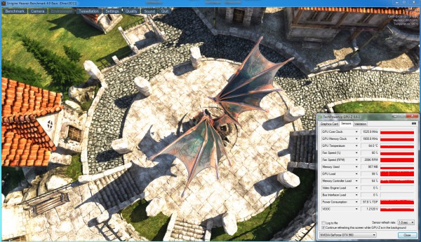

Овърклокът при новата фамилия графични чипове NVIDIA Maxwell привлече сериозно внимание още с появата на първият представител – GTX 750 Ti, но затвърди доброто мнение с появата на GM204 и двете и итерации GTX 970 и GTX 980. Съвсем логично е да очакваме същото и при GTX 960 и GM204, а резултатите можем да наречем повече от приятни. За проверка на нивото на овърклок използвахме не само споменатата на предишната страница ASUS STRIX GTX 960 OC, но и най-доброто предложение на Palit с този графичен чип – GeForce GTX 960 Super Jetstream. До голяма степен можем да кажем, че двете платки показаха идентичен овърклок.

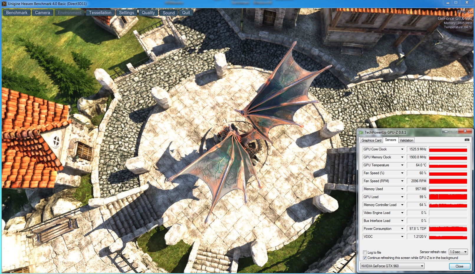

Както ASUS-ът, така и Palit-а съумяха сравнително лесно да постигнат 1500 MHz работна честота на графичното ядро. И при двете платки това се случва при напрежение Vgpu от 1.206V. Снимката обаче, показваща 1525 MHz клок на ядрото и 1900 MHz на паметта е от „референтната“ версия на Palit GTX 960 OC. Показваме нея, защото искаме да покажем колко са близки вариантите на GTX 960, които използват „късото PCB“ т.е. стандартната платка, която от NVIDIA са замислили за GTX 960. При някои производители ще са налице и варианти с PCB от GTX 970/980, които може и да се представят различно. В нашият случай и трите варианта на GTX 960 бяха базирани на стандартната платка и показаха много сходен овърклок, гравитиращ около 1520 – 1530 MHz за графичното ядро и 1900 MHz – 1950 MHz за паметта.
Макар версии като Super Jetstream и STRIX да предлагат много добър охладител, както се вижда на снимката и референтното охлаждане е способно да се справи с приличен овърклок. Стандартната перка има нужда от повишение на оборотите, но дори и при 60% нивото на шум все още е много ниско – едвам доловимо на фона на останалите вентилатори в тестовата ни кутия HAF-XB (140mm Noctua 1000RPM и 1200RPM Noctua върху процесорният охладител). При 60% обороти на вентилатора се постига работна температура, която е достатъчно ниска, че да можем спокойно да поддържаме заявеният овърклок.
