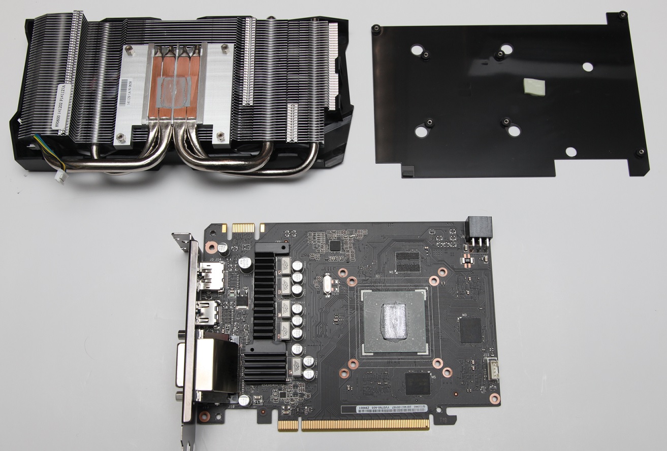

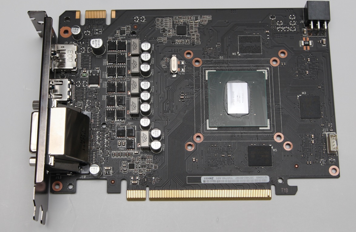

Самата платка изглежда доста елементарна, на фона на това, което представляват GTX 970 и GTX 980 с многобройните „фази“ за захранване , чипове памет и прочие, и прочие. Налице е „2-фазно“ захранване към графичното ядро и 1-„фазно“ за паметта, която е с обем 2 GB и разчита на точно четири чипа GDDR5 за постигане на този обем. Както личи и по самата платка, има място за общо шест чипа памет (три позиции от задната страна), като стандартно се използват по две позиции от всяка страна. С появата на чипове 8 GBit GDDR5 от страна на Samsung е напълно възможно да видим модификации на GTX 960, при които ще е налице и 4 GB графичен буфер, но засега това е по-скоро само предположение.
Забелязва се, че налице е само един конектор за захранване – 6-pin PCIe Power. Това е така, защото стандартно GTX 960 е маркирана с „TDP = 120W“, което се поддържа напълно от самият слот PCIe и допълнителният конектор. Дори и с +110% Power Limit, тези (поне) 150W достъпни през двата споменати източника ще са напълно достатъчни. Въпреки това има вероятност да видим и някои модели, при които ще е налице конектор 8-pin PCIе, който да предостави допълнително захранване с цел максимално високи нива на овърклок и захранващо напрежение. Това обаче ще е по-скоро изключение и само при някои конкретни овърклокърски предложения.
Охладителят STRIX при тази си версия не изглежда много внушително, но предвид възможностите на GM206 от към топлоотделяне и консумация е съвсем нормално да не видим STRIX версията при по-големите платки. Охладителят разполага с общо четири топлинни тръби, които контактуват с графичното ядро директно, както и с доста приличен по размер радиаторен блок. Всичко това спомага за доста ниска работна температура на ядрото от около 60С, което в резултат дава възможност на GM206 да работи при максимален бууст през цялото време при 3D натоварване. Паметта на платката не се охлажда дори и с радиатори, което обаче не е вярно за VRM елементите, които притежават малки, но явно достатъчни радиатори. Както вече стана дума, в 2D и при ниско натоварване на графичното ядро (както и ниска работна температура) е налице пълно преустановяване на въртенето на вентилаторите. Това е възможно предвид сносният охладител и ниската консумация на GM206 в споменатите режими.

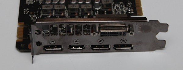

Освен задължителният конектор DVI, картата разполага с още четири – три броя DisplayPort и единичен HDMI. Като стана дума за конектори, налице е и един такъв за паралелно свързване SLI. При този модел изглежда от NVIDIA не виждат перспектива в създаването на QUAD SLI.
