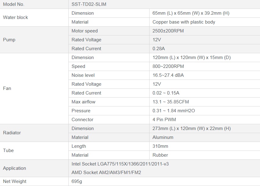

Silverstone TD02-SLIM е ново поколение AIO необслужваем воден охладител за процесори, при който е налице радиатор с дължина от 240мм и възможност да се поставят два 120мм вентилатора. Казвам това, защото макар SLIM-а да е специално насочен към инсталация при по-малки и ограничени от към място шасита, понякога е налице малко повече пространство и се отваря опцията за поставяне на 120мм вентилатор с дебелина от 25мм. Да погледнем и основните характеристики на TD02-SLIM:
td02s_specs
Както вече стана дума, TD02-SLIM е екипиран с 240мм радиатор с дебелина от 22мм, както и двойка 120мм вентилатори с дебелина от само 15мм. Налице разбира се е и воден блок с медна основа и помпа със „скорост“ от 2500 RPM. Що се отнася до двата вентилатора, те могат да предложат до ~36CFM от всеки при обороти от около 2200 RPM. И двете перки поддържат PWM, което позволява за контрол над оборотите им от страна на дънната платка. Споменатите 36 CFM не звучат като много голям въздушен дебит, а и се постигат при максимални обороти, което разбира се води след себе си и повишено ниво на шум. Но за двете перки ще говорим след малко.

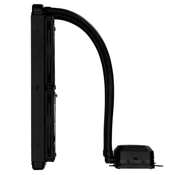

Водният блок на TD02-SLIM е с медна основа и пластмасово „шаси“, като не е най-добрият блок на Silverstone (с новият блок може да се похвалят само моделите TD02-E и TD03-E), но въпреки това е с съвременен дизайн и следва да върши една много добра работа. За самата помпа нищо конкретно не можем да кажем, освен че е много тиха и не се чува по време на работа.
По време на инсталацията се наложи доста сериозно да огъваме и „насочваме“ маркучите на водният охладител, които изглеждат доста здрави и няма да имате никакви проблеми с усукването им според нуждите на конкретният инсталационен процес. От маркучите преминаваме към радиатора, който наистина е доста тънък на фона на „ширпотребата“ стандартни 240мм радиатори.

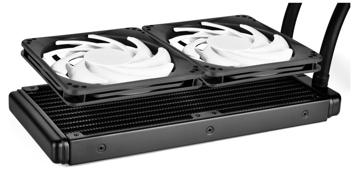

С размери 273мм х 120мм х 22мм, радиатора на TD02-SLIM предлага относително прилична площ за разсейване на топлината, отделена от CPU-то. Радиаторната част е класическа, базирана на „V“-образна форма на ламелите. Макар да е снабден с две перки, този радиатор съвсем спокойно позволява монтаж и на други 120мм вентилатори, ако потребителя пожелае. Предвид сравнително ниският дебит на двата 120х15мм вентилатори, подмяната им с по-големи може да подобри охлаждащите сподобности на TD02-SLIM, а от там и температурните характеристики на процесора.
td02s_fans_2
Налице са два вентилатора тип Silverstone FN123, но с повишени обороти до 2200RPM и дебит от почти 36 CFM. Според Silverstone перките развиват ниво на шум от максимално 27dBA, но сме готови да се обзаложим, че нивото е по-високо, предвид демонстрираното пред нас от двата вентилатора (да не забравяме и радиатора, поставен точно пред тях). До около 1600 RPM/ 1700 RPM двете перки могат да се нарекат тихи, но преминаването на 2000 RPM ги прави по-скоро шумни (стандартно инсталирани във вариант „push“). Не прекалено, но определено е осезаемо (заглушават всички други вентилатори в тестовата кутия HAF-XB, включително и перките на Sapphire Tri-X R9 290X ). Въздушният напор, който тези вентилатори могат да направят е до 1.84 mmH2О (при 2200 RPM).

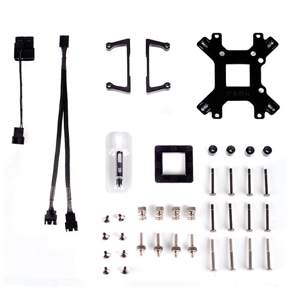

Що се отнася до окомплектовката на охладителя TD02-SLIM, към него получавате още и:
td02s_accОсвен всички нужни крепежни елементи за инсталирането на този охладител при платформите Intel Socket LGA775/115X/1366/2011/2011-v3 и AMD Socket AM2/AM3/FM1/FM2, към тях налице е също и Y-адаптер за включване на двете перки към единичен конектор на дънната платка. Ако случайно нямате такъв свободен, налице е допълнителен преходник „PWM-to-MOLEX“, чрез който да свържете перките към свободен конектор MOLEX. В комплекта също така получавате и топлопроводяща паста за нанасяне върху процесора преди инсталация.
