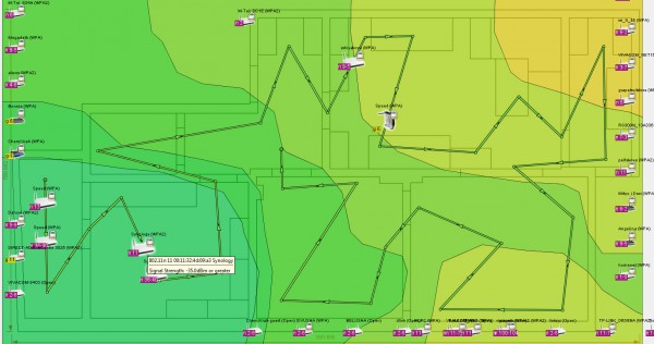

Обхват при 2.4 GHz чесота:
synology-24-ghz

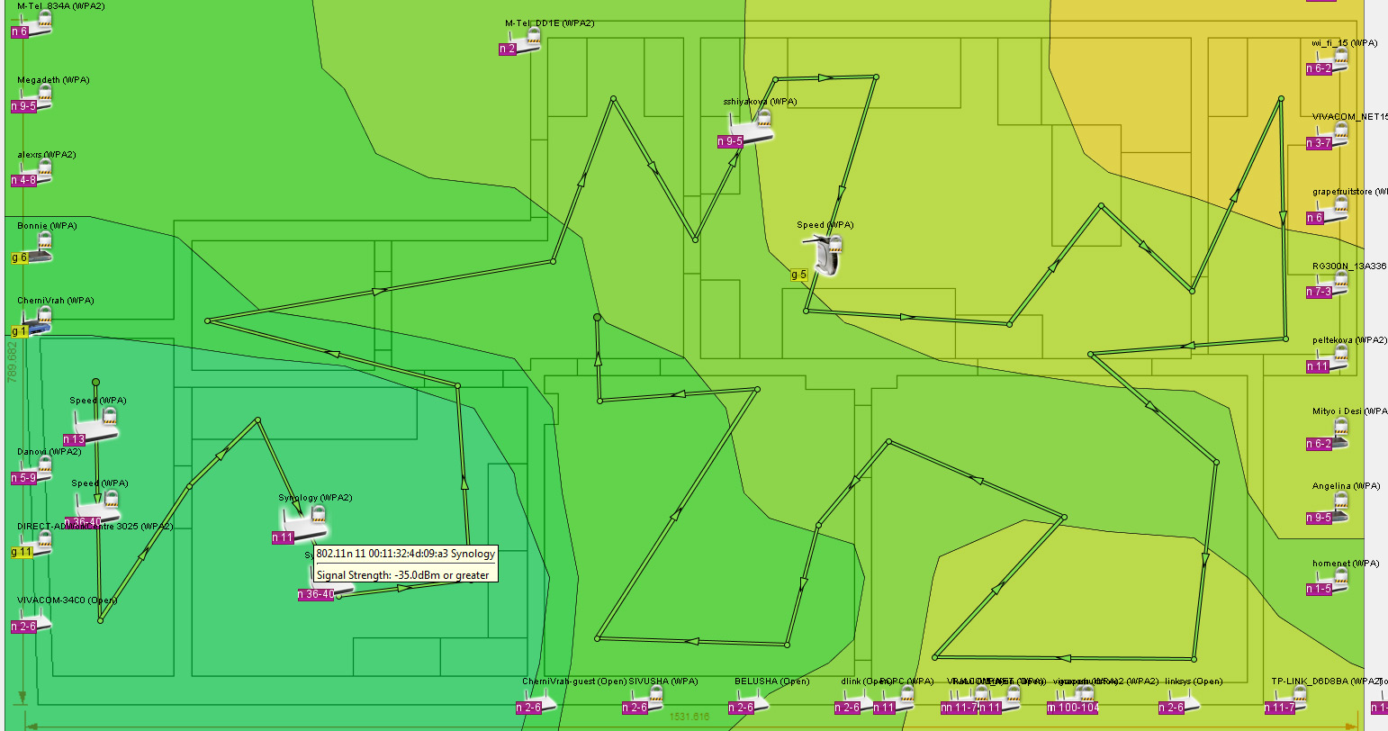

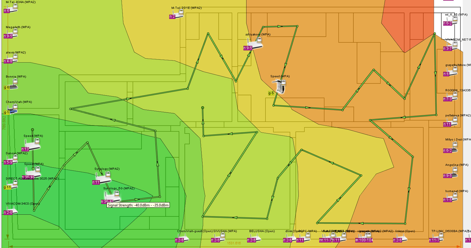

Обхват при 5 GHz честота:
synology-5-ghz
Покритието при 2.4 GHz е много добро, като обхватът е достатъчно добър да покрие един малък офис или нуждите на домашен потребител дори при не оптимално разполагане на рутера. При 5 GHz очаквано покритието е по-слабо заради не толкова добрата пробивност на сигналите с по-висока носеща честота на сигнала, като при не оптимално позициониране на рутера може да имате проблеми. От друга страна при оптимално по-централно разполагане на безжичния маршрутизатор ще разполагате с добро покритие на малък офис или у дома и висока скорост на трансфер и при 5 GHz. Спрямо конкуренти продукти първото устройство от този тип на Synology се представя не по зле що се отнася до постигането на добро покритие и като ще разберете след момент и като скорост на трансфер не отстъпва на други добре представящи се AC1900 устройства на други компании.

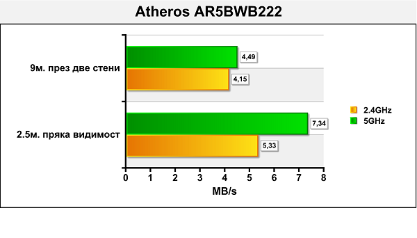

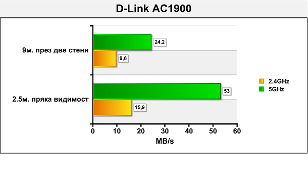

Тестът за скорост на трансфер включва голям файл (400МВ) прехвърлян по безжичната мрежа от стационарния компютър, който е включен с LAN кабел към рутера. Всички файлове се копираха под Windows 10 64bit с Windows Explorer (95% от потребителите няма да използват друг метод за копиране на съдържание). Скоростите, които бяха отчетени са средните за всяка една операция:
Резултати с вградената безжична мрежова карта:
Atheros-speed-testРезултати с външната USB 3.0 безжична мрежова карта:
d-link-speed-testОпределено използването на безжична мрежа AC стандарт може да осмисли самото ползване на безжична мрежа за по-сериозна работа. Тъй като това ревю не е сравнение на рутери няма директно съпоставяне с алтернативен продукт, но от това което видях и тествах мога да кажа, че производителността му е съвсем очаквана в 2.4 GHz мрежа и напълно според очакванията ни в 5 GHz мрежа. Скоростите които постигнахме са напълно сравними с тези на конкурентни продукти, които сме тествали (още повече, че голяма част от конкурентните продукти използват същите чипсети, което също обяснява и сходните резултати).
