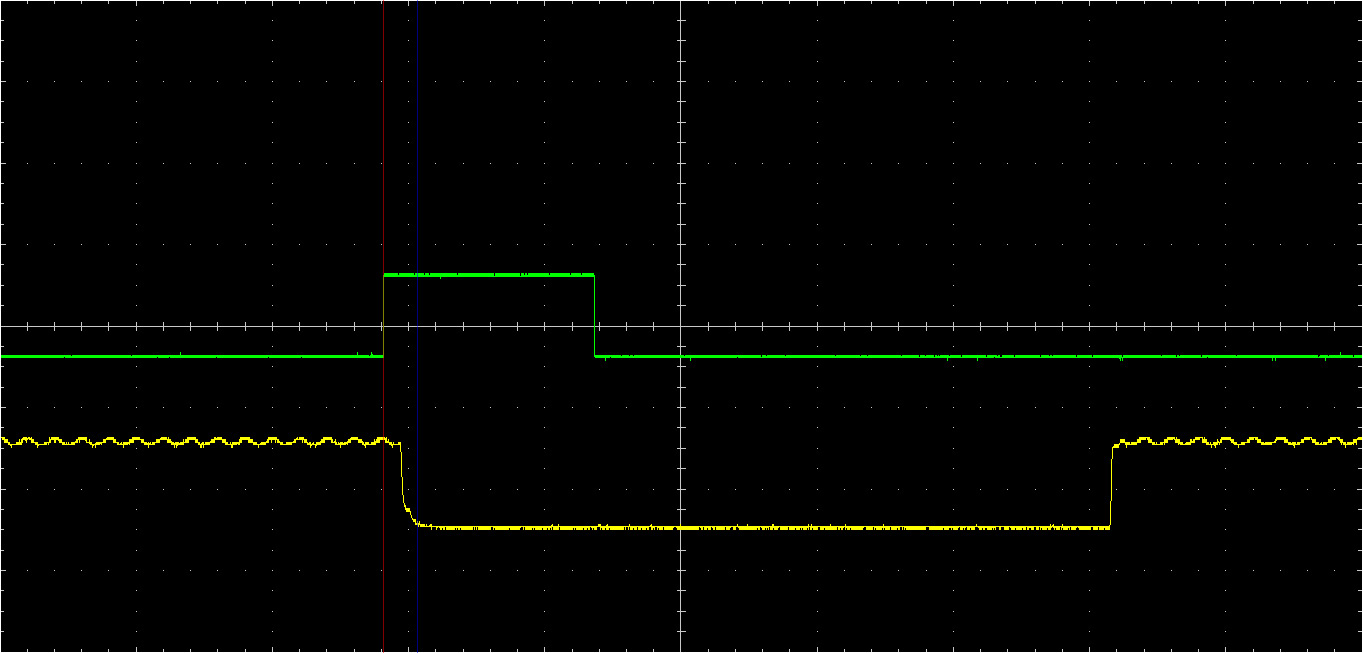

monitor-input-lag
Другият потенциален проблем, който се адресира от AMD FreeSync е свързан с намаляването на времето, необходимо за визуализация на даден кадър върху екрана или така наречения input lag. Това закъснение е комбинация от времето за реакция на пикселите на монитора и времето, което входящия сигнал бива обработван от електрониката на монитора, преди да бъде визуализиран. Реално тези два компонента на закъснението е трудно да бъдат допълнително ограничени от една технология каквато е FreeSync, защото те са по-скоро хардуерно ограничение за конкретния монитор и LCD панел. Това, което FreeSync прави е да намали или елиминира допълнителното изчакване, която може да се добави към закъснението в следствие на изчакването за синхронизиращия сигнал за изчертаване на кадъра при активен V-sync с фиксирана честота на опресняване, тъй като реално кадъра се визуализира в момента в който е обработен.
