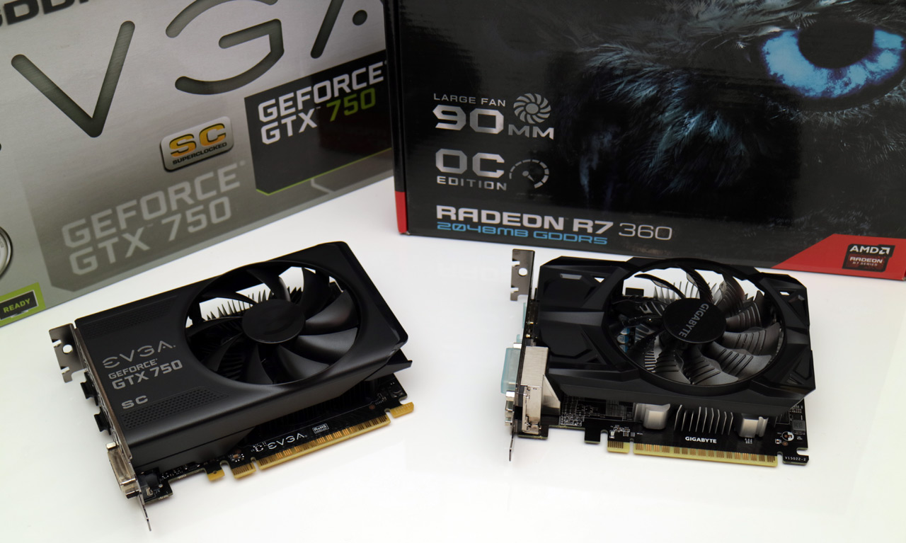

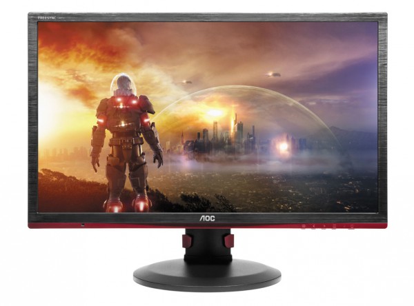

Актуалните ни впечатления от представянето на AMD FreeSync са на базата на използването на геймърски ориентиран монитор 24″ AOC G2460PF със 144 херца максимална честота на опресняване и официална поддръжка на FreeSync. Освен монитора използвахме Sapphire Radeon R9 380X Nitro и Gigabyte Radeon R7 360 видеоконтролери с поддръжка на AMD FreeSync (висок и среден клас) и за сравнение две Nvidia-базирани алтернативи от същото ниво в лицето на Gigabyte GeForce GTX 970 WF3OC и EVGA GeForce GTX 750 SC. Тестовата платформа включва още процесор Intel Core i7 5820 , дънна платка MSI Gaming 5 X99 , системна памет 16 GB Geil EVO Potenza (4×4 GB) DDR4-2133 и 512GB Samsung 950 Pro M.2 SSD.

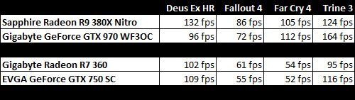

Идеята да тестваме FreeSync както с по-слаба, така и с по-мощна видеокарта е да видим как технологията ще се представи при по-нисък фреймрейт, където ползите биха били по-големи, отколкото ако гоните фреймрейт в горната граница на опресняване на един геймърски монитор. AOC G2460PF е с Full HD резолюция и максимална честота на опресняване от 144 Hz, като стандартния обхват на FreeSync е между 48 Hz и 144 Hz, като ако инсталирате бетa драйвера от официалния сайт на AOC можете да свалите долната граница до 35 Hz. Разбира се първото нещо, което трябва да направите е да инсталирате драйвера, за да имате по-широката работна граница, тъй като 48 Hz като минимум е доста високо, макар след анонсирането на Low Frame Rate Compensation за дублиране на нисък фреймрейт нещата вече да не са толкова зле при нисък FPS. Тук е и моментът да ви обърнем внимание на това, че AMD FreeSync може да се комбинира с V-Sync, като идеята е следната – с активен FreeSync и V-Sync фреймрейта ще се движи в поддържания от монитора работен диапазон на FreeSync, ако деактивирате V-Sync монитора ще може да деактивира FreeSync и да работи на по-висока честота от 144 Hz. При конкурентната G-Sync технология първоначално такава опция липсваше и при активиран G-Sync монитора беше с активен V-Sync и работеше само в диапазона на G-Sync, но по примера на AMD вече и от Nvidia предлагат на потребителя да деактивира V-Sync и да може да качва над 144 Hz при което деактивира G-Sync.

AOC G2460PF се оказа много приятен монитор, който не показа наличието на повече ghosting (визуална сянка около бързо движещ се обект) при активен FreeSync, нещо, което беше една от забележките ни при първия ни сблъсък с технологията през изминалата година. За разлика от тогава, когато след активиране на FreeSync можеше да се види увеличение на ghosting-а, то към днешния момент явно този проблем е елиминиран или сведен до ниво, при което е труден за отчитане с невъоръжено око. Това отстраняване на проблема, заедно с добавянето на решението за дублиране на кадрите при нисък фреймрейт и като цяло много добре работещия FreeSync определено правят технологията съвсем адекватен конкурент на G-Sync решението на Nvidia, което имаше известна преднина. Базирането на AdaptiveSync и осигуряването на безлицензен режим на интегриране на технологията дори дава потенциал за по-сериозно развитие и осигуряване на много по-голям брой актуални продукти с поддръжка на FreeSync отколкото са налични при конкурентното решение. Още повече, че освен с по-висок клас видеоконтролер с високо ниво на детайли и AA, нелош фреймрейт може да се получи и с видеокарта от дъното на среден клас макар и с известен компромис и използване на средно ниво на детайли без AA филтрация.

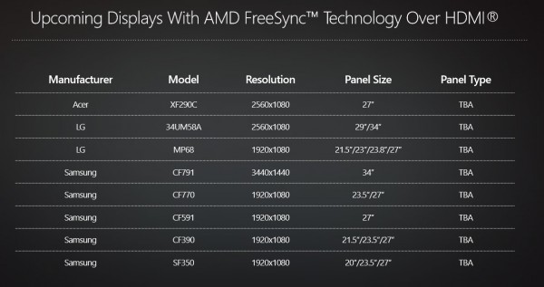

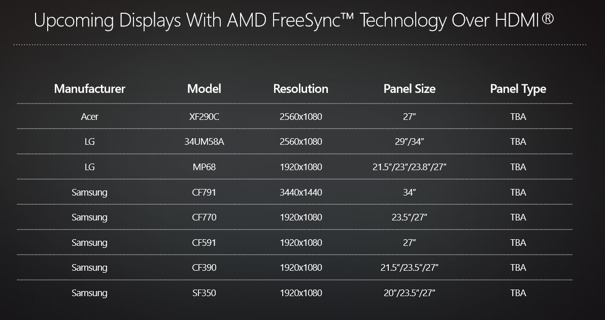

Интересно допълнение, което се очаква в първата четвърт на тази година е добавянето на AMD FreeSync поддръжка през HDMI интерфейс, а не само през използвания в момента DisplayPort 1.2a интерфейс. Настоящите видеокарти трябва да разполагат с необходимото да поддържат FreeSync през HDMI, като единственото ново нещо са мониторите, които тепърва ще излязат и ще предложат възможността за използването на тази възможност. Към момента нямаме точни дати и цени, но от AMD вече са обявили няколко модела монитори от Acer, LG и Samsung, които се очакват скоро и ще предложат поддръжка на FreeSync през HDMI. По този начин ще се разшири допълнително и ще се улесни още повече потребителя при избора на монитор благодарение на по-широката гама от продукти, които ще са налични на пазара за разлика от продуктите, които поддържат конкурентната G-Sync. Изглежда G-Sync се измества от настоящия фокус на Nvidia, в резултат на което технологията вече не е толкова приоритетна и вместо да се появяват нови и нови модели и възможности, то реално избора от актуални модели монитори с G-Sync поддръжка по-скоро става все по-ограничен. Само се надяваме съдбата на G-Sync да не последва тази на 3D Vision, защото от AMD определено не възнамеряват да занемаряват поддръжката на FreeSync, точно напротив. Ние определено виждаме добър потенциал за развитие и защо не дори на малко по-късен етап да видим промяна при масовите монитори, които вече да не са с фиксиран фреймрейт, а всички да поддържат променлив такъв и броя кадри изобразявани на екрана да се синхронизират с графичния контролер без значение какъв е той.
