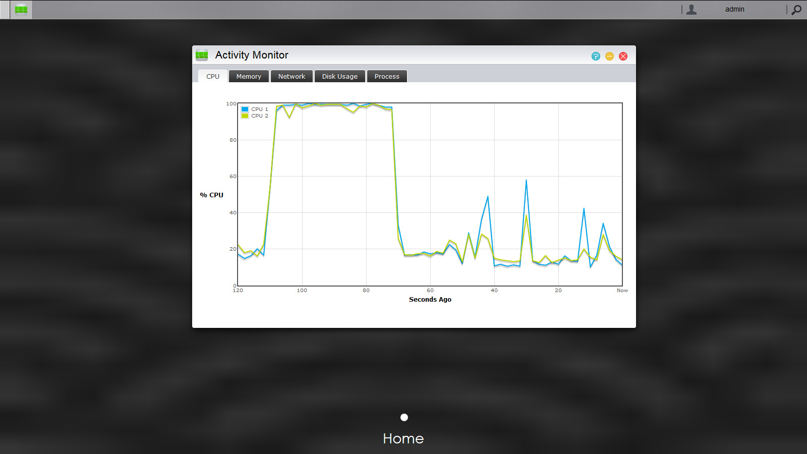

Да преминем към тестовете за възможностите на KODI за възпроизвеждане на по-тежки видеофайлове, нещо, което е от значение за всеки един любител на качествените филми и видео съдържание. Стана дума, че благодарение на по-мощния си хардуер NAS устройството може да възпроизвежда и видео с 4K резолюция и нашия тест с H.264 компресирано 4K видео потвърждава това твърдение, като натоварването на процесора е едва около 30% докато видеото върви. Слабото натоварване на процесора е именно в следствие на използването на хардуерно ускорение, така че докато вие гледате видео това да не пречи на евентуалните други задачи, които се изпълняват от NAS устройството. Всъщност интересен факт, е че например гледането на HD видео през YouTube клиента натоварва повече процесора отколкото го товари 4K видео, явно защото YouTube клиента не използва хардуерно ускорение.
Освен най-масово използвания формат за компресия на видео – H.264, напоследък постепенно навлиза и по-новия HEVC/H.265, формат с по-висока компресия, но и по-тежък за декодиране. Съвсем очаквано при липса на хардуерно ускорение за декодирането на H.265 компресирано видео натоварването на процесора достига до 100% и на двете ядра. Тестовете ни показаха, е 720p HEVC видео е на ръба да върви съвсем плавно, но устройството не съумява да се справи с 1080p HEVC видео. Тук нещата са и въпрос на оптимизация, но като цяло имайте предвид, че е добре да избягвате HEVC/H.265 компресирано видео поне към настоящия момент, което не е особено трудно предвид факта, че форматът все още е слабо разпространен.
